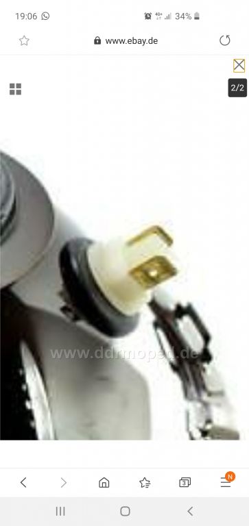

Hallo zusammen, ich habe mir mal einen neuen Scheinwerfereinsatz gegönnt da der alte am Reflektor rostig war.
Bei der alten Lampe war ja das Massekabel quasi unter der Standlichtbirne eingeklemmt.
Die neue Fassung hat aber wie auf dem Foto ersichtlich 2 Anschlüsse.....
Da Elektrik nicht mein Lieblingsthema ist und nix irgendwo anklemmen will frage ich hier lieber mal nach.
Wo muss denn jetzt die 2 Lasche angestöpselt werden? 🤔
Kann mir da einer weiterhelfen und die kleine Lampe zum leuchten bringen?
Ich danke euch schonmal 👍

Da die Standlichtfassung komplett isoliert zu sein scheint, kommen an die beiden Anschlüsse einmal das Kabel für das Standlicht und einmal ein Massekabel.
Gruß Ulf

Ok danke. Ein schwarzes Kabel geht ja hoch zum Zündschloss, also brauch ich noch ein zweites Kabel und suche mir ein Masseunkt am Lampengehäuse.
Ich glaub das kriege ich noch hin.
Ist es da egal, auf welchen Kontakt ich das Kabel vom Zündschloss stecke und auf welchen das Massekabel?

Das Standlichtkabel vom Zündschloss an die eine Seite der Fassung und die anders Seite an die Masse des Scheinwerferstecker, da ist doch schon Masse dran.
Gruß Bernd

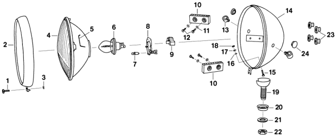

Mmmm, o.k. also hat er die Nr.8 als Lampenfassung , dann geht das natürlich nicht.
Logisch .
Dachte er hat quasi die neue Plaste -Fassung in Metall-ausführung gehabt,
wie es bei der Blinkerkontrolle und Freilaufkontrolle ist, wo nur ein +Pol hinten dranne ist.
Der Reflektor ist ja eh schon an Masse.
Da aber ja die Standlichtfassung auch an einem anderen Platz jetzt sitz,
passt die alte natürlich nicht.
Aber der gute Mann wird doch eine Masse Brücke trotzdem basteln und legen können , ODER ?
