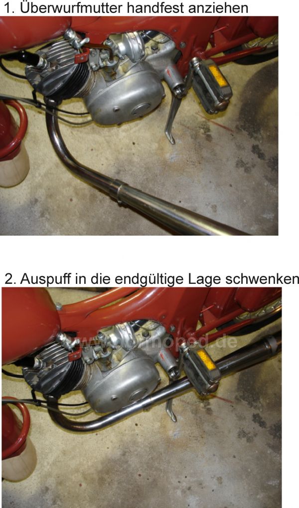

Genauso wie es Hebelknecht schrieb, ist es.
Und dann richtig festziehen; dazu gibt es einen Trick, um die Mutter nicht zu zerknabbern:

Ich mach es genau so wie Wolfgang es beschreibt thumbsup.gif und hatte noch NIE einen losen Krümmer. Wie gesagt , mit 2 Dichtringen wink.gif

QUOTE (SR2_Berlin @ 18.11.2014, 19:19)
Keine Sorge, die Mutter zerknabbere ich nicht, habe einen passenden Hakenschlüssel um die festzuziehen.
Hakenschlüssel ist schön und gut, nur bekommst Du damit die Mutter nicht so fest, dass sich beide Dichtungs-Hohlringe richtig setzen. Deswegen kann man immer wieder nachziehen.
Nach meiner Methode habe ich einen Hebelarm von über einem Meter!
Wenn man die Mutter mit der Hand festhält, kann man mit dem "Hebel" auch mehrmals nachsetzen.
Zum Lösen der Mutter ist die Methode übrigens auch zu verwenden.

Wolfgang hat Recht ! Mit einem Hakenschlüssel habe ich bisher auch nur mäßigen Erfolg gehabt.
Ich benutze eine ordendliche Klempnerrohrzange (keine vom Baumarkt) und die Hebelwirkung vom Auspuff. Mit bissel Gefühl wanns gut ist und jemanden der das Moped dabei festhält habe ich bis jetzt alle (!) Puffs vernünftig und endgültig fest bekommen.
Kratzer an der Mutter kann man mit einem Lappen minimieren und vergucken sich eh.
Und immer daran denken ! Nach "fest" kommt "ab" und nach "ab" kommt Arbeit !!! laugh.gif wink.gif
Wenn ich mir einige alte gebrauchte Krümmermuttern anschaue bin ich wohl nicht der Einzige
