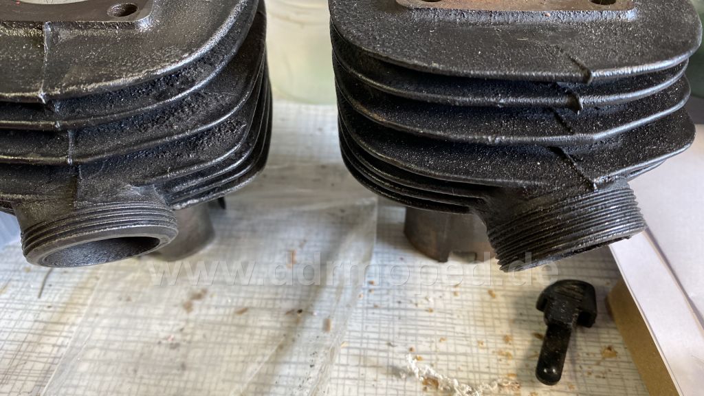

Hallo, ich habe hier zwei Zylinder liegen. Einer ist die 1,5 und der andere die 1,8 PS Variante. Das ist soweit eindeutig. Nur haben die beiden total unterschiedlich lange Krümmergewinde. Sieht aber original aus soweit, also nicht abgeschnitten oder so. 🤔

Die Winkel vom Auslass scheinen unterschiedlich zu sein. Sieht auf dem Foto jedenfalls so aus.
Ich denke einer davon ist vom Spatz.
Gruß Mike

QUOTE (chrumi @ 21.06.2020, 16:36)
Das muss ich mir noch mal anschauen

Sieht wohl nur auf dem Foto so aus.

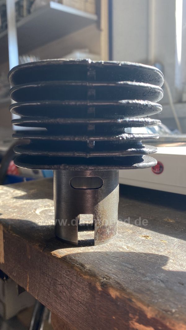

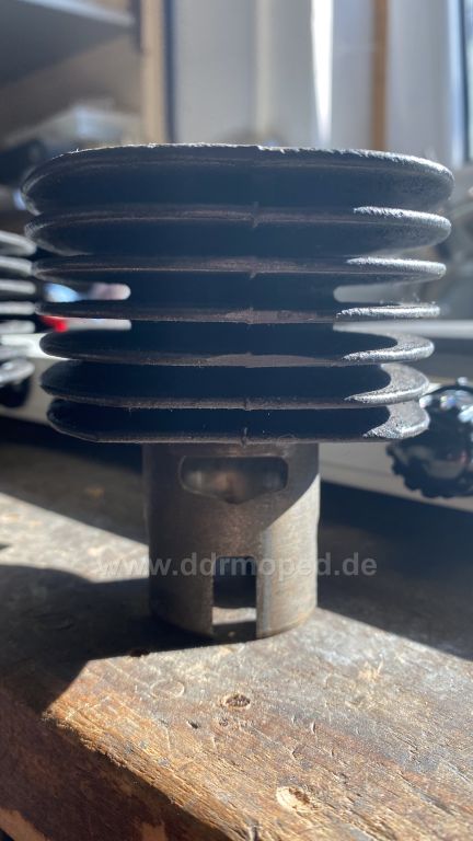

Hier mal die Einlaßschlitze.

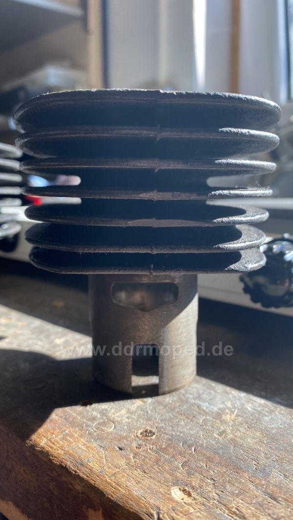

Hier der andere Zylinder.

Dann gehört der 1,5 PS Zylinder in den SR1 und SR2. Der 1,8 PS Zylinder in den SR2E.

Ich kenne eigentlich auch nur die kurzen Gewinde beim SR2. Vielleicht ist der Zylinder mit dem längeren Gewinde eine Ersatzteilproduktion ab 1964. Denn die langen Gewinde gab es am Spatz.

Ja soweit ist das klar. Nur das kurze Gewinde interessiert mich. Ist das normal? Gab es das so?

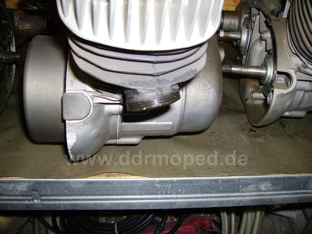

Hab mal in mein Regal mit den ZylKöpfen geschaut, alles SR2, die haben alle das Gewinde so wie der rechte auf deinem Bild.
Meiner Meinung nach hat jemand an dem linken Zylinder defektes Gewinde entfernt.

So einen Zylinder mit kurzem Gewinde habe ich hier auch bei mir, da ist nix abgeschnitten

Dann gabs da wohl Fertigungsunterschiede.
Meine haben alle das längere Gewinde. Es sind
1,5 PS, 1,8 PS und , 2,3 PS Zylinder wo ich geschaut habe.
Na egal, wichtig ist das die Krümmermutter drauf geht und auch dicht wird.

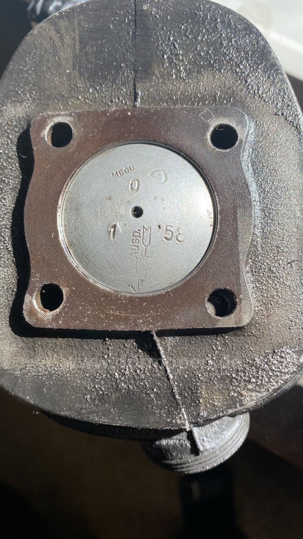

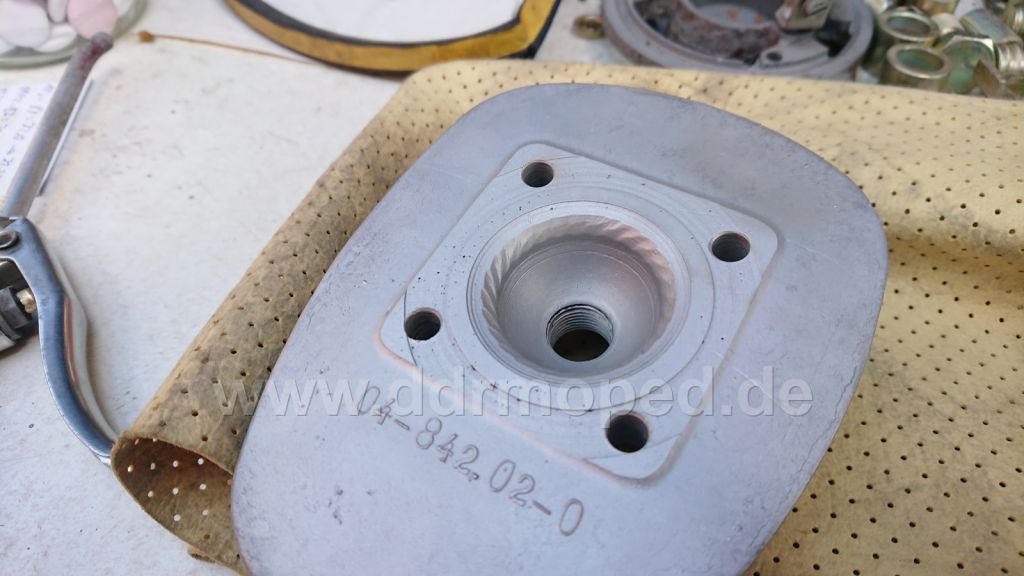

Beim Aufbau meiner Webseite fiel mir wieder ein Bild von einem meiner Köpfe in die Finger.. Mit Drall im Brennraum, für selbstgefeilt sieht es zu gleichmäßig aus. Kann dazu jemand was sagen? Nummer wäre ja SR1...
PMWebseite
Geschrieben am: 26.09.2022, 07:03
Beiträge: 4103
da wollte wohl jemand den Kopf etwas "optimieren" ....
Da hat schon mal jemand dran rum gebastelt. Das geht auch mit Maschinen Toni....
