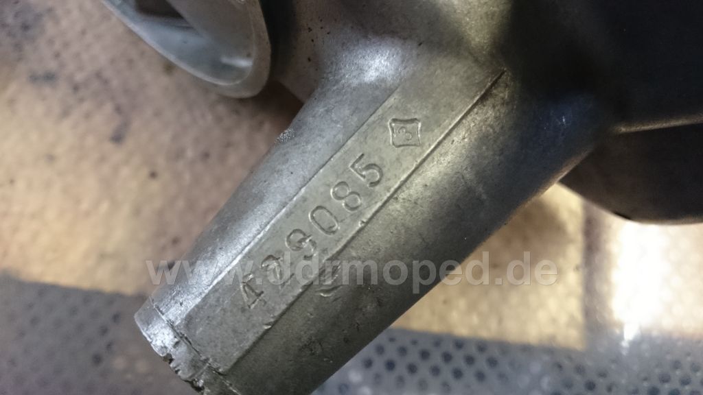

oldsr2
Geschrieben am: 19.04.2016, 20:31
Beiträge: 846
Mitgliedsnummer.: 2180
Mitglied seit: 03.05.2009
Motor Nummer
oldsr2
Geschrieben am: 19.04.2016, 20:39
Beiträge: 846
Motor wurde also schon überholt, hat aber kaum Abnutzungsspuren.Grund ist ein Defekt im Kupplungspaket - ein Bolzen auf der Mitnehmerscheibe hat sich gelöst.
Motor gab es in Ottendorf und lag lt.Verkäufer in einer Scheune. rolleyes.gif

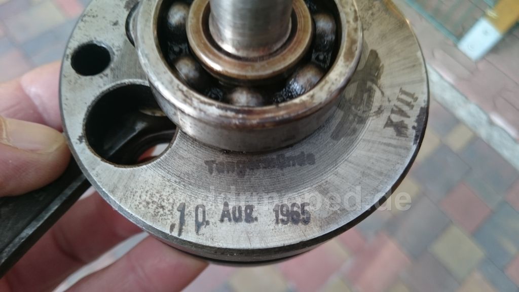

Die Kurbelwelle wurde von Kurbelwellen-Kalle überholt.

Meine Welle hatte 18/100 Unwucht und die Welle hatte Übermaß so das die Lager nicht drauf gingen. Angeblich wurde die Welle aber extra überprüft und feingewuchtet...
Die Folgen kennt jeder, der Lenker vibriert wie ne Rüttelplatte

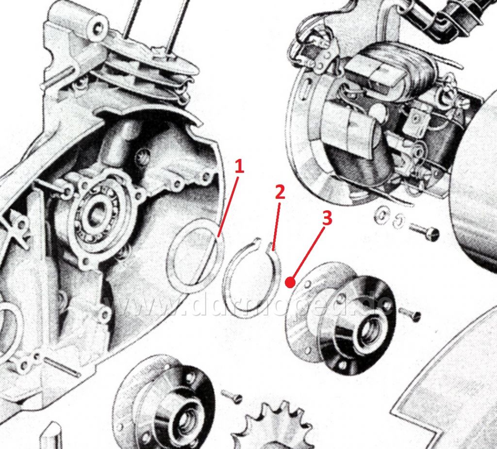

ich habe da mal ne Frage:
Auf Seite 3 zeigt Norbert mit diesem Bild, dass er die Ölleitscheibe direkt auf das Lager legt. und darauf dann die Ausgleichsscheiben.
In meinen beiden Motoren(einer von Norbert gemacht) war es aber so, das auf dem Lager zuerst eine dünne Scheibe, dann die Ölleitscheibe und dann die Ausgleichsscheiben waren.
Auf der Explosionszeichnung ist es so angegeben wie es in meinem Motoren war, nur dass dort die Ausgleichsscheiben nicht dargestellt sind (Die wären an Position 3)
Was ist nun richtig?
Da ich nicht genug Kurbelwellenspiel habe würde ich gerne die dünne Scheibe (Nr. 1 auf dem Bild) weglassen, so wie es Norbert auf Seite 3 dieser Doku macht. Ich bin mir aber nicht sicher, weil zwei Motoren es anders verbaut hatten und die Explosionszeichnung es auch so vorgibt.
Hier die Explosionszeochnung. So war es in beiden Motoren.
1. Unterklegscheibe
2. Ölleitscheibe
3. Ausgleichscheiben (nicht auf dem Bild)
