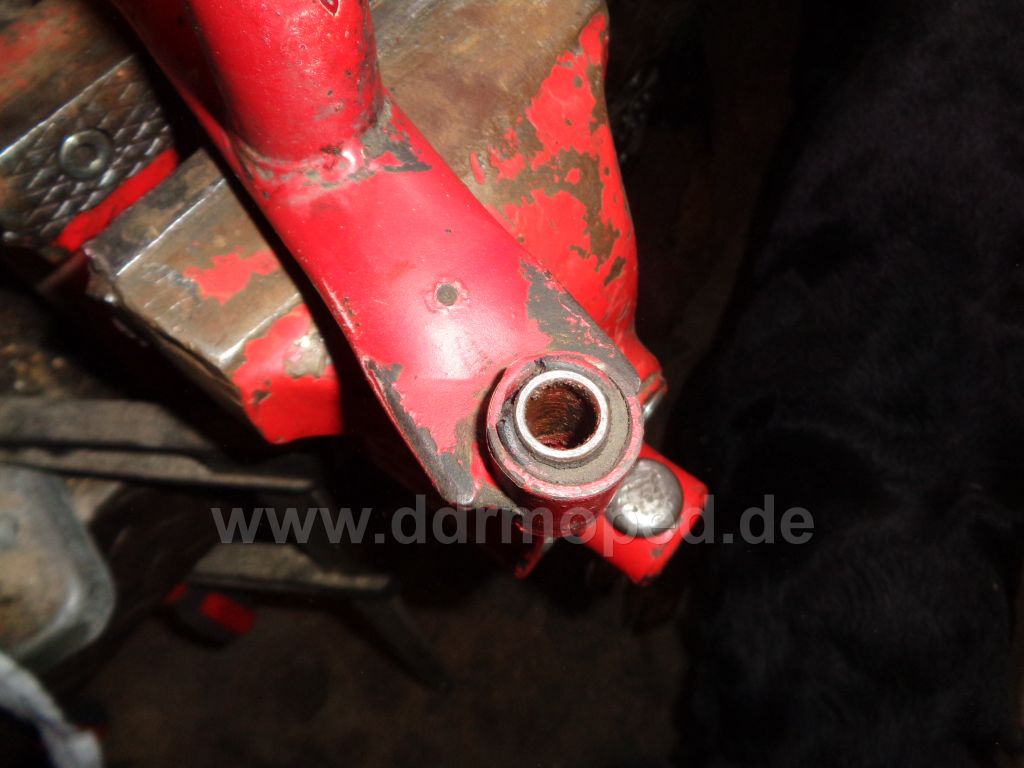

Zudem ist mein Lager von der Hinunterschwinge zum Rahmen durch.
Gibt es irgendwo eine Explosionszeichnung, wie die zusammen gesetzt ist? Einen guten nicht verschlissener Bolzen und neue Lager habe ich da.
Ich will schauen, was ich noch brauche und holen muss, bevor ich es nicht besorgen kann, weil mein Fahrzeug zerlegt ist. wink.gif

QUOTE (Sachswolf @ 06.10.2015, 12:05)
Hier ist nun das neue Lager im Mitnehmer eingesetzt. Ich werden den Kettenkranz weiter fahren, dann so schlimm, wie gedacht, ist der noch nicht abgenutzt. Problem bei einen neuen Kettenkranz ist, das man Kette und Antriebsritzel man auch mit wechseln müsste.
Nach nicht mal 2 Jahren ist das lager wieder kaputt. Der Kettenkasten hat es gleich auch hinter sich und ein paar andere Kettenschläche müssen auch rein, da die auf der Motorenseite ausgerissen sind.
Ein paar originale Schläuche habe ich noch. Der Rest wird neu bestellt.
Dabei wollte ich nur die Schwingelager tauschen.

Solltest Du Nachbau Buchsen verwenden, nimm keine aus Gummi. Der Gummi ist in solch schlechter Qualtät gefertigt, dass er bereits nach 6 Monaten rissig wird.
Sachswolf
Geschrieben am: 03.09.2017, 22:38
Beiträge: 2128
Mitgliedsnummer.: 6871
Mitglied seit: 10.10.2013

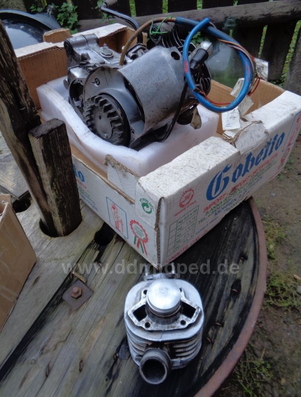

So nun ist es Offiziell, das Getriebe vom Motor hat einen Schlag weg und so zerrt der Motor an der Kette.
Regeneration ist also dringend notwendig >.<
Sachswolf
Geschrieben am: 14.09.2017, 11:07
Beiträge: 2128

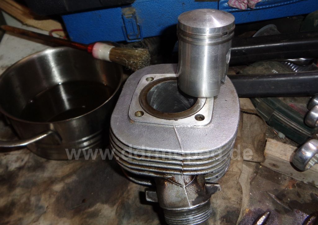

Heute war ich beim Herrn Strehle meine alte Ganitur auf den neuen Zylinder einschleifen zu lassen. thumbsup.gif
Jetzt muss geplant werden, wie der Motor komplett überholt werden soll smile.gif

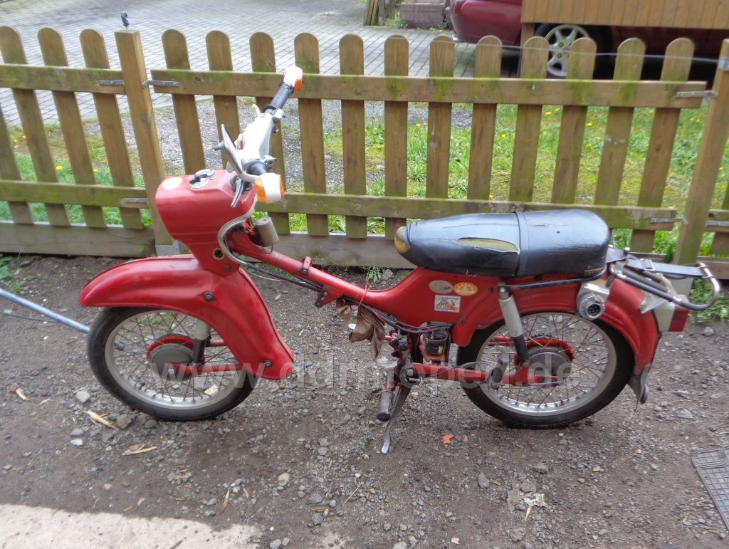

Wombat45
Geschrieben am: 27.09.2017, 19:38
Beiträge: 4821
Mitgliedsnummer.: 3758
Mitglied seit: 20.08.2010
Ein neuer Sitzbezug und ein Deckel für die Steckdose wären auch mal fällig tongue.gif .
Mfg. Frank
Meine Essi`s
57er "Klick" " Verkauft "
Patina SR2E "Klick" Verkauft
73er Star"Klick"
Sachswolf
Geschrieben am: 27.09.2017, 19:41
Beiträge: 2128
Ja, der Sitzbankbezug ist durch, kein geld mom für, der Motor ist gerade wichtiger.
Die Deckel für die Dosen sind alle Sch****, sind mir schon so oft weggebrochen. Da kommt demnächst ein Spritzlappen dran. ich mache den Rahmen eh mal wieder an Stellen sauber, wo man so normal nicht ran kommt und schau nach Schäden. smile.gif
