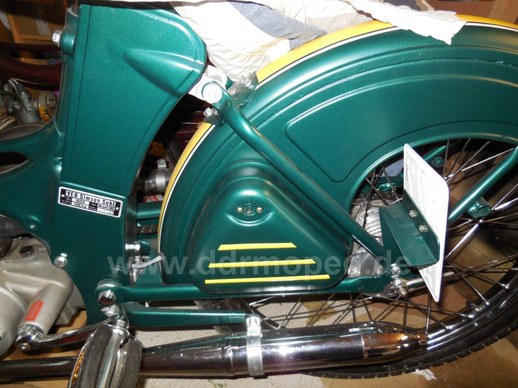

So, nun ist endlich der Werkzeugdeckel nutzbar. Fast ....
Das Ding wackelt klappert wie verrückt. Hab schon die Schloßklammer gebogen. Trozdem immernoch. Rumfahren kann ich so nicht.
Noch weiter biegen oder gibts n anderen Trick?
MfG Tino

Ja, eine schwarze Rundschnur dies für den Deckel im Nachbau gibt. Ganz normal also ...

Nachbauschloss?
Grüsse piotr

Hallo piotr, nein eigentlich nicht. Ist von Jörg original mit neuem Schlüssel ... naja, ich werds mal Gerald zeigen. Er weis immer Rat ... wink.gif

Zum Werkzeugkasten. Da das Moped eh nicht original ist und auch nicht sein soll könnte man innen einen Gewindestab anheften oder auch eine Schraube, und von außen durch das Loch wo das Schloss drin sitzt 05-1cm Gewinde rausgucken lassen und dort mit ner Flügelmutter, Rändelschraube oder Hutmutter befestigen.
Ansonsten mal versuchen den Haken unterm Werkzeugkasten nachzubiegen so das das ganze etwas straffer wird.
