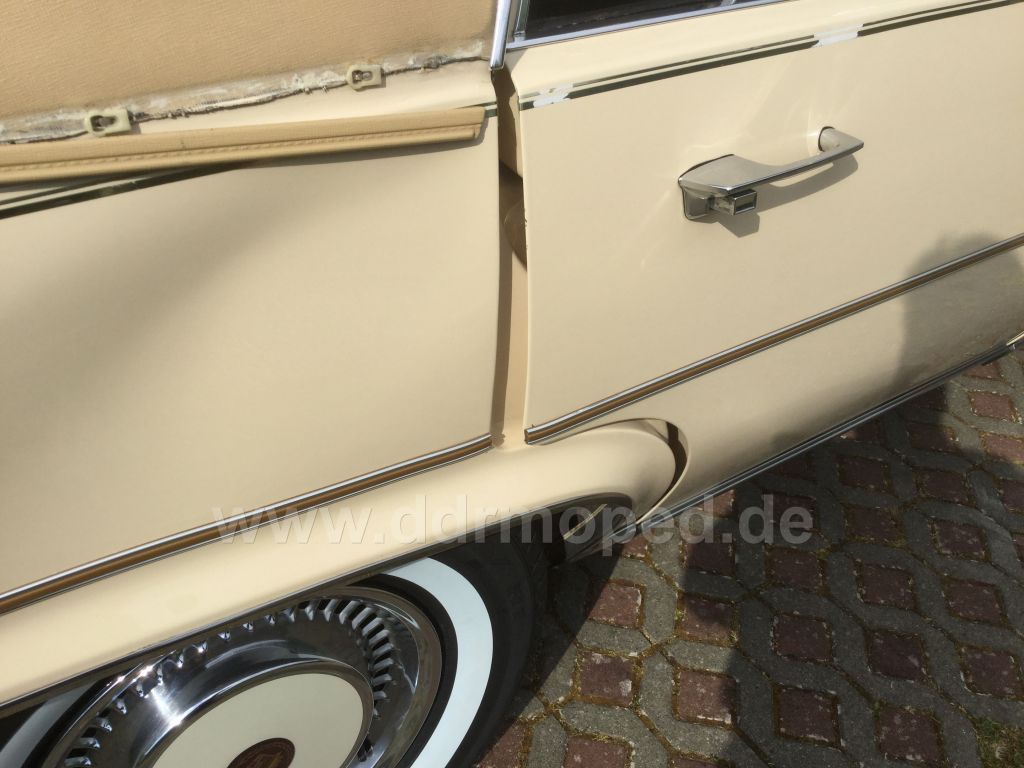

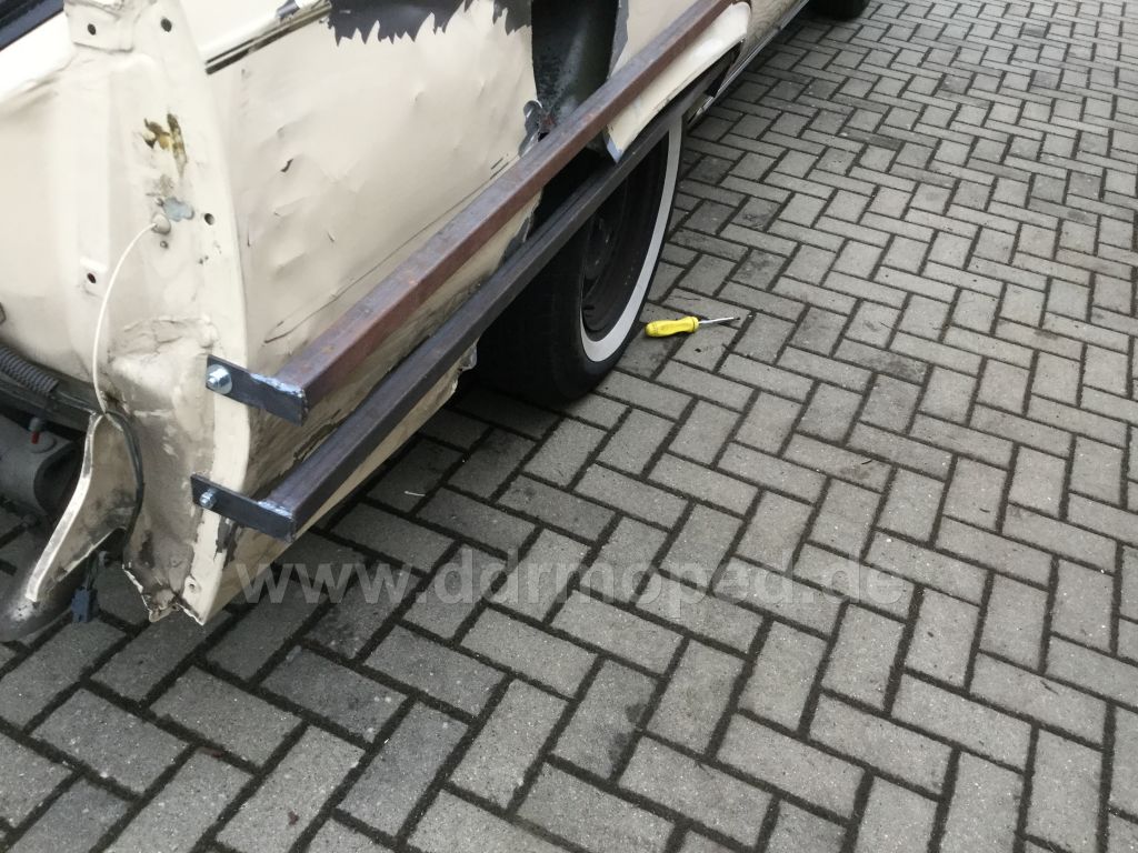

Das größte Problem war die verzogenen C Säule. Wie soll man das wieder hinbekommen? Richtbank normalerweise heutzutage! Aber einen Richtwinkelsatz für das Fahrzeug gab es nicht. Also musste ich alleine sehen, kam wieder die altbewährte KIB Methode Baum dran.
Unsere Linde mit einem Brett gesichert und dann eine Konstruktion außen am Kotflügel angebracht und innen eine Hydraulikpresse zur Versteifung rein gestellt und dann rückwärts gegen den Baum.
Gruß Axel

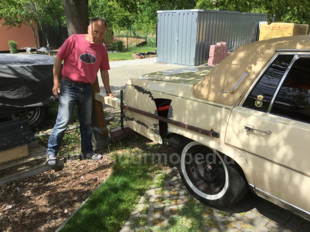

Mein Nachbar musste das Kantholz halten und ich bin circa zehn mal rückwärts gegen gefahren wobei vier mal relativ heftig waren wo sich dann auch was bewegt hat.
Gruß Axel

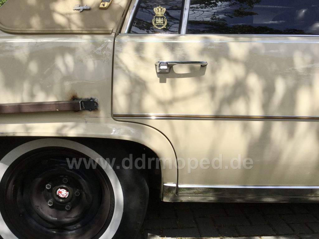

Vorher! Die Tür ist nicht offen die Tür ist normal zu. So hat sich das alles nach hinten verzogen die C Säule mit dem Radkasten und so weiter.
Gruß Axel

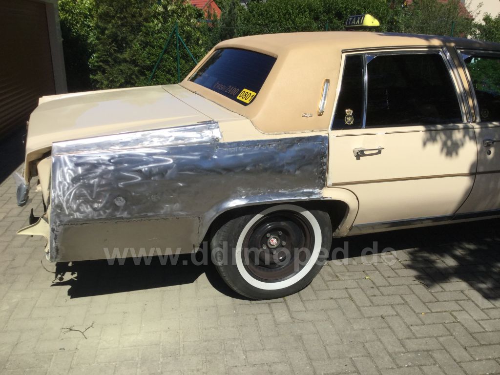

Und danach! Da fiel mir erst mal ein Stein vom Herzen als meine Idee funktionierte!
Gruß Axel

Danach also den hinteren verbeulten Teil raus getrennt und den aufgearbeiteten Teil mit dem vorderen Teil den ich noch retten konnte zusammengefügt. Warum habe ich nicht einen kompletten Kotflügel genommen? Weil bei diesem Kotflügel der vordere Teil auch völlig hinüber war da war das originale noch viel besser und durch das richten der C Säule konnte ich das retten. Hätte ich den Kotflügel komplett restaurieren müssen hätte ich das vordere Stück aus vielen kleinen Stücken irgendwie zusammensetzen müssen das wäre meiner Meinung nach Schlechter gewesen als das originale Gute zu retten. So war also den letzten Monat jedes Wochenende und auch nachmittags Arbeit in der Werkstatt angesagt Teile bergen, Teile aufarbeiten, C Säule richten,Teile rausschneiden,Teile einschweißen und und und! Ostern für Mutters Mercedes in der Garage gestanden und jetzt dieser Sch´´´´ mit dem Unfall.... langsam ist es genug in der Werkstatt!
Nächste Woche soll das Auto zum Lackierer gebracht werden und die sollen dann die Feinarbeiten machen......spachteln und lackieren halt!
So also meinen Werkstatt Bericht für Mai und Anfang Juni 2020!
Gruß Axel
