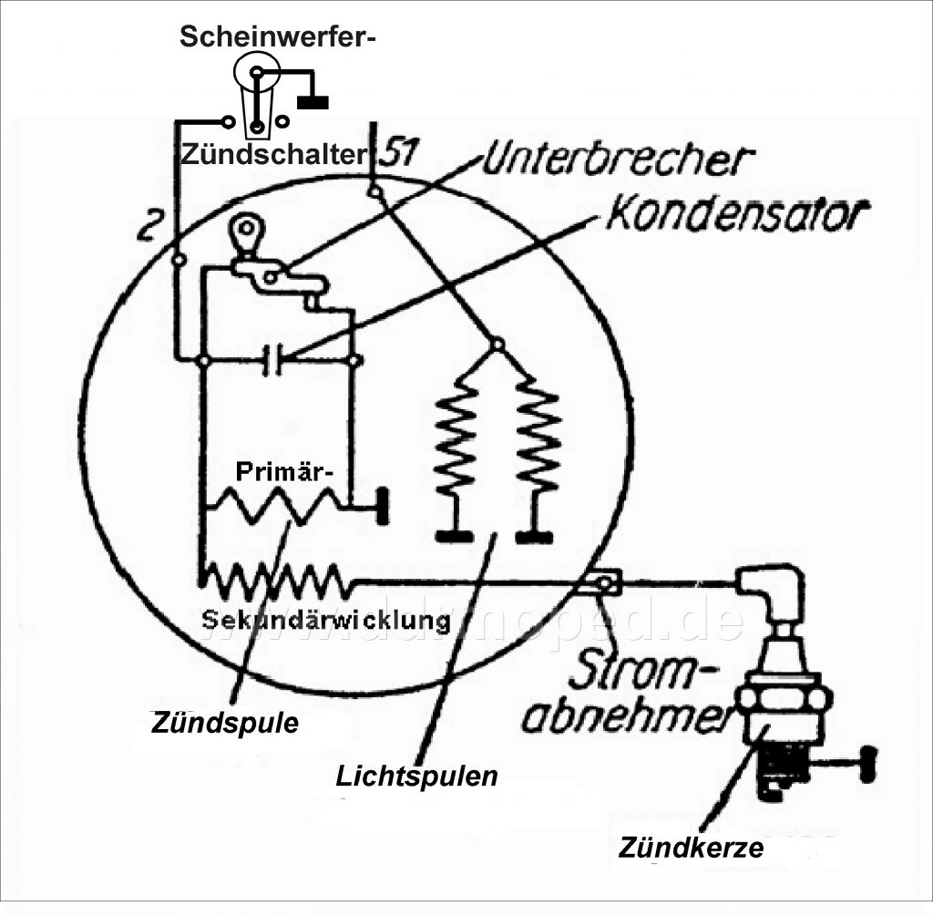

Also erstmal ein riesen Lob an Norbert für die geniale Beschreibung der Thematik ! _clap_1.gif
Ich bin seit ein paar Tagen mit meinem Bruder am rätzeln wie genau das nun funktioniert bei der Unterbrecherzündung. Speziel bei der SLPZ. Also mit externer Zündspule. Es wird ja immer behauptet das das Prinzip immer das gleiche ist bei allen 3 Zündungen. Also SLMZ,SLPZ und SLEZ. Nämlich immer das Prinzip der Selbstinduktion...
Gut bei der SLEZ (Elektronik) wird durch einen Impuls des Geberbausteines ein Thyristor gezündet der einen geladenen Kondensator auf die Primärwicklung der Zündspule schaltet. Dieser entläd sich dort und mittels Transformatorprinzip entsteht in der Sekundärwicklung der Zündspule eine Hochspannung welche sich an der Kerze zur Masse entläd. (Funke)
Aber wie ist es nun genau bei der Unterbrechervariante ?
Der Unterbrecher liegt ja parallel zur Primärspule 1 (auf der Grundplatte) und parallel zur Primärspule 2 in der Zündspule. Schliest diese beiden also zwischen den Zündungen kurz. Hier fliest also ein Kurzschlussstrom in der Primärspule 1 (Grundplatte) und ein vermutlich sehr geringer Strom durch die Primärspule 2 (längerer Weg/Widerstand). Wenn der Unterbrecher nun öffnet muss dieser Strom ja nun über die Primärspule 2 (Zündspule) fliesen um zurück zu gelangen und errregt hier die Sekundärspule für den Funken.
Falls das so stimmt wäre es doch genau das gleiche Prinzip wie bei der Elektronik.
Wieso wird dann immer von Selbstinduktion gesprochen ? Diesen Fall hätte ich doch nur wenn an der Primärspule 2 dauernd ein Strom fließen würde und dieser dann unterbrochen würde. (Gegenspannungsimpuls...)
Gruß, Jan

Du hast ein verkehrtes Schaltbild.
Hier geht es um SR1/2 und da sieht es vereinfacht so aus:

Ja stimmt aber ich dachte wo wir gerade bei dem Thema sind könnte man das direkt mal erörtern ? rolleyes.gif Oder soll ich nen neuen Thread im S51 Abteil öffnen ?
Gruß, Jan

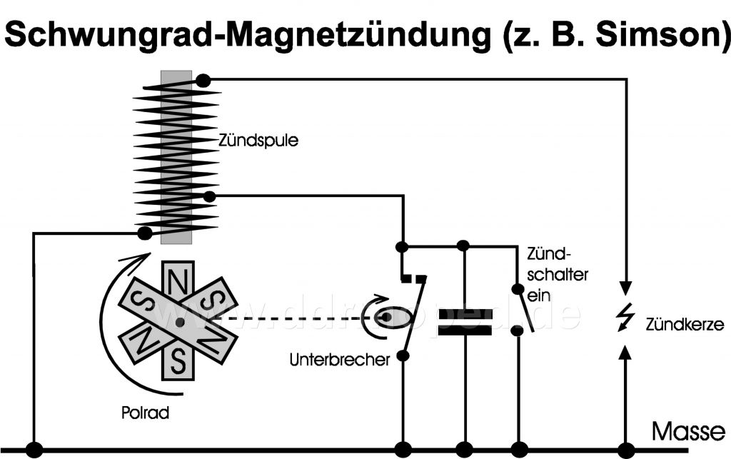

Hier mal zum Verständnis noch eine Prinzipskizze der Schwungradmagnetzündung mit Polrad.
Wenn sich die Magnetpole des Polrades am Eisenkern der Zündspule vorbeibewegen, baut sich um ihre Wicklungen ein Magnetfeld (1) auf. Schneidet das Magnetfeld (1) die Windungen, wird in den Wicklungen eine Spannung induziert.
Solange der Unterbrecher geschlossen ist, fließt im Primärstromkreis ein Strom, welcher wiederum im Eisenkern ein Magnetfeld (2) erzeugt.
Richtige Polung vorausgesetzt, verstärkt dieses Magnetfeld (2) das ursprüngliche (1).
Im Moment des magnetischen Abrisses (wenn also der Magnetpol vom Eisenkern weggeht) bricht das ursprüngliche Magnetfeld (1) zusammen.
Wenn genau in diesem Moment der Unterbrecher abhebt und den Primärstromkreis öffnet, bricht auch dessen Magnetfeld (2) zusammen.
Das verstärte Magnetfeld (1+2) im Eisenkern der Zündspule fällt also schlagartig auf "0" ab. Dabei schneiden die Feldlinien auch die vielen Windungen der Sekundärspule und die Hochspannung führt zum Funken an der Zündkerze.
Einen Funkenüberschlag der Primärspule am Unterbrecher verhindert der Kondensator.

Edit: Wolfgang, kann es sein, dass Du ein zu Deiner Erklärung nicht ganz passendes Bildchen verwendet hast? hmm.gif

"Hier mal zum Verständnis noch eine Prinzipskizze der Schwungradmagnetzündung mit Polrad.
Das Magnetfeld der Dauermagnete in der Schwungscheibe meinst du doch hoffentlich ? Weil in der Spule entsteht meines Wissens erst ein Magnetfeld wenn auch ein Strom fliest. Heist nur wenn der Unterbrecher geschlossen ist. Also dein Magnetfeld (2)...
Gruß, Jan

QUOTE (Knieblech @ 08.04.2013, 10:04)
Durch das Vorbeilaufen der Magnetpole des Polrades an den Polschuhen der Zündspule entsteht sehr wohl in der Zündpule ein Magnetfeld. Und da dieses ein Wechselfeld ist, wird auch in den Wicklungen der Spule eine Spannung induziert.
Und Selbstinduktion findet dann auch noch statt, wenn der Unterbrecher den Primärstromkreis unterbricht.
Aber das hast Du ja schon selbst in Deinem Betrag vom 08.04.2013, 15:06 beschrieben. wink.gif
