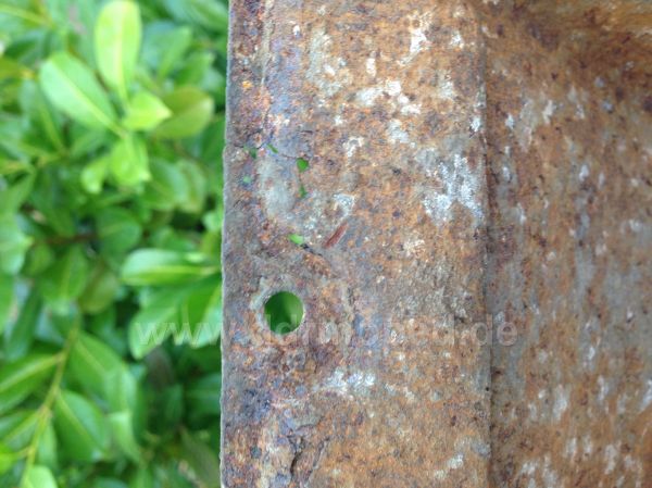

oldtimebenny
Geschrieben am: 02.04.2014, 19:06
Beiträge: 774
Mitgliedsnummer.: 2226
Mitglied seit: 14.05.2009
Hallo
Hier mal ein Bild von dem Kotflügel der am Rahmen verbaut war .
MfG Benny

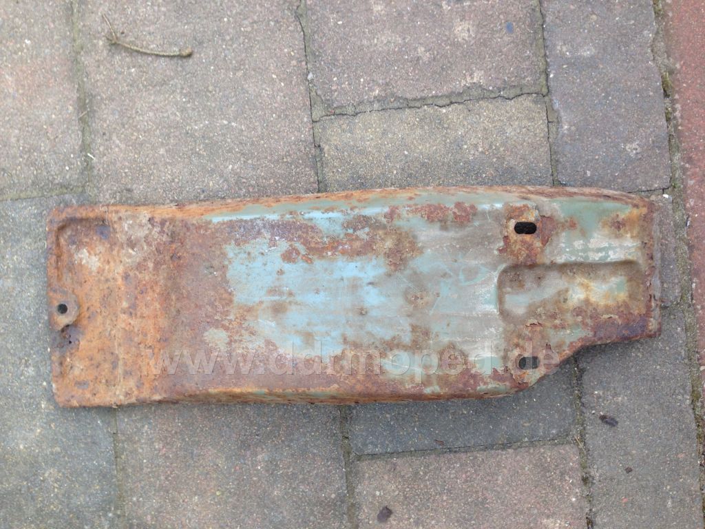

oldtimebenny
Geschrieben am: 02.04.2014, 19:08
Beiträge: 774
Bild 2

oldtimebenny
Geschrieben am: 02.04.2014, 19:14
Beiträge: 774
Der diesen hier ersetzt.
MfG Benny
