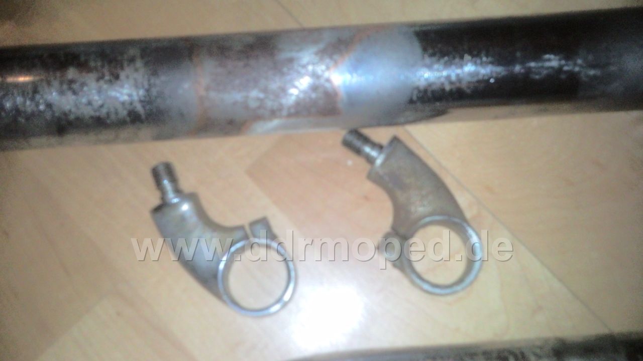

hallo karl
danke für deine antwort.
ich komme aus baden würtenberg ( bei karlsruhe)
anbei zwei bilder meiner patienten.
ich würde dir die teile zuschicken und natürlich auch das rückporto
bezahlen.
habe bei uns ein angebot eingeholt und würde mit entcromen, polieren und neu chromen ca.100 €
los .
würde mich sehr freuen, wenn du es etwas billiger bekommen könntest.
ansonsten muss ich mir überlegen neuteile zu kaufen.
danke dir im voraus und einen schönen gruss aus baden
joachim

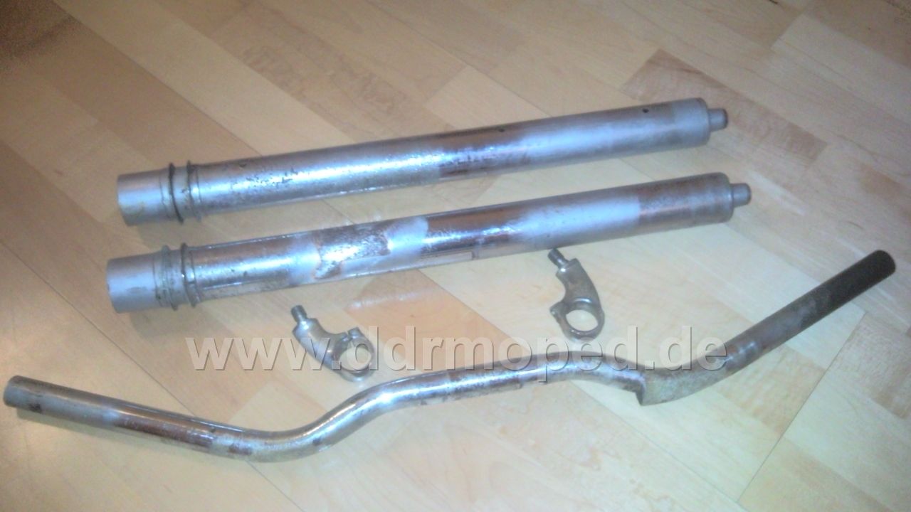

jowä
Geschrieben am: 26.02.2012, 21:22
Beiträge: 17
Mitgliedsnummer.: 5160
Mitglied seit: 31.01.2012

Die sehen doch sehr gut aus.
Wegen der Gabelholme werde ich ihm wohl mal eines von mir unter die Nase halten müssen, damit er weiß wie das mit den beiden Ringen ausschaut.
Ich gebe dir mal vorsichtig eine Zahl von der ich glaube das sie hinkommen könnte per PN

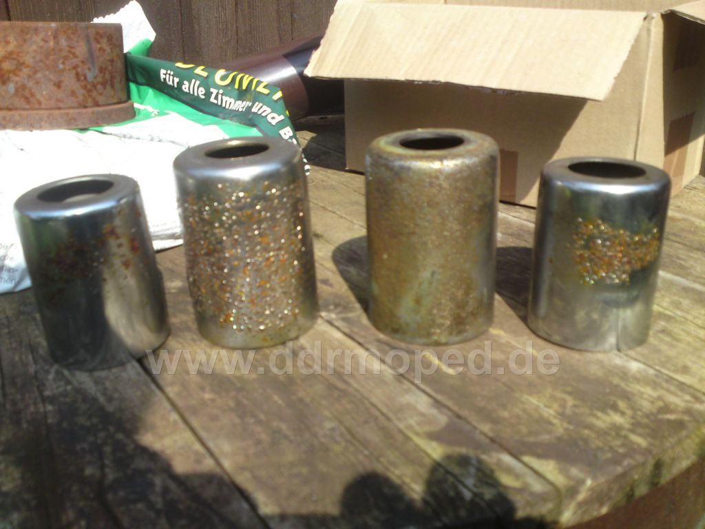

da habe ich gleich auch mal eine Frage an euch Sind diese Dämpfer hülsen noch zu Retten?
Oder Lieber die Nachbauten Kaufen.
Bloß weiß ich leider nicht was diese Nachbauten wirklich Taugen über Jahre.
Wer kennt eine gute Galvanik die diese Teile gut bearbeiten können und wo Preis und leistung stimmen.

Ich würde die Hülsen mal sauber mit Schleifleinen abziehen und glätten,
wenn dann grobe, tiefe Poren sichtbar werden, lohnt es sich nicht mehr.
Diese Poren müßten komplett rausgeschliffen werden, was zur Schwächung,
des Materials führen würde. Neukauf wäre dann wirtschaftlicher, die Hülsen
bekommt man z.Bsp. neu hier ===> http://www.ebay.de/itm/Hulsen-im-Set-Feder...=item56639d67df oder hier ===> http://www.ebay.de/itm/Hulsen-Stosdampfer-...=item565ef9a088
rostig gegrüßt ... Linde

Ein guter gakvaniker füllt die Poren.
Er trägt dazu Kupfer auf und schleift calkes glatt.
Kupfer als füller sozusagen.

Da ich das Glück habe meinen "guten Galvaniker" sozusagen, in der Familie habe,
denn mein Sohn ist einer, kann ich dir sagen, daß da mit Kupfer im Mybereich
gearbeitet wird, also tiefe Poren nicht gefüllt werden können, wenn sie aber
nicht allzutief sind, kann man sicher was tun ... schrob ich ja bereits oben ... wink.gif
Versuche doch mal, die Außenfläche mit Schleifleinen abzuziehen und gib die
Teile in einen Galvanikbetrieb, die werden dir dann schon Auskunft geben, was
