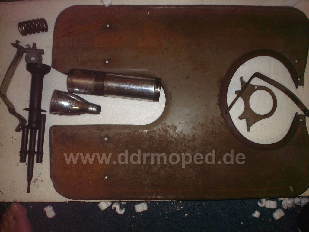

In Duisburg habe ich mir was gegönnt.
Original Beige mit einer Menge Patina. Lleider fehlt ein Haltebügel, aber den kann ich mir nachbauen (lassen) laugh.gif
GrasserBenno
Geschrieben am: 21.10.2013, 17:47
Beiträge: 3915
Mitgliedsnummer.: 5580
Mitglied seit: 12.06.2012
Und von Innen.
Nebenbei habe ich auch noch ein Endstück mit großen Loch gefunden. Chrom ist sogar noch richtig gut. thumbsup.gif
Der Rest vom Auspuff war so dabei, weil alles montiert war.
onkel bill
Geschrieben am: 21.10.2013, 18:37
Beiträge: 62
Mitgliedsnummer.: 5571
Mitglied seit: 11.06.2012
Hallo Benno
Mit dem Knieblech wirst Du aber keine 60 Stundenkilometer
Jürgen
GrasserBenno
Geschrieben am: 21.10.2013, 19:11
Beiträge: 3915
Jürgen, sehe ich genau so wie Du, aber was soll's.
