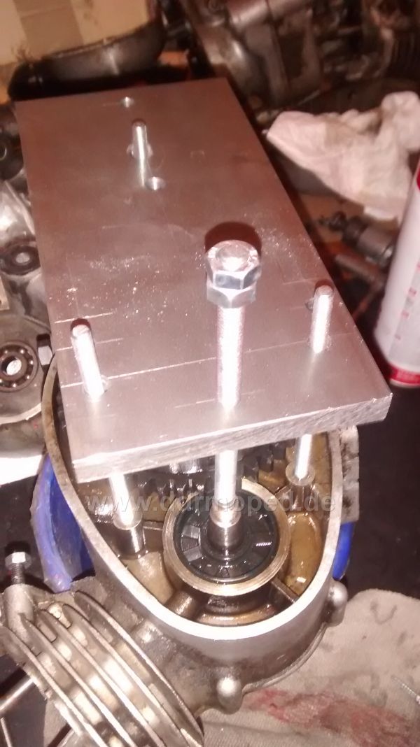

Mittlerweile habe ich die KW auch draußen. Ich habe mir einen Ausdrücker gebaut. Oder besser gesagt, ich habe mir die Trennvorrichtung erweitert.

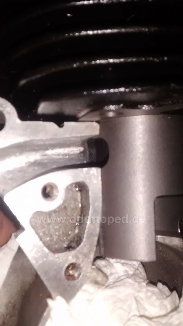

Weil es ja eine komplette Überholung wird, werde ich auch gleich alle Stoßkanten bearbeiten.
Eine Seite hab ich schon gemacht
