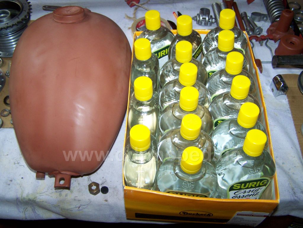

Aber nun gehts kurz weiter mit dem Tank!

QUOTE (GrasserBenno @ 20.07.2012, 11:04)
Die Omas werden dir dafür den Scheuerlappen um die Ohren haun, wenn sie kein Essig mehr abbekommen. tongue.gif

Ich hätte Zitronen Säure genommen. Ich habe versucht meinen MAW Tank mit Essig zu entrosten .... es war nicht so der Hit. Danach habe ich es mit Zitronensäure gemacht und war begeistert ...

laugh.gif Wenn's "nur Essig" gewesen wäre! Ist ja Essenz. Ich wurde schon komisch angeschaut und an der Kasse sogar gefragt was ich denn mit soviel Essenz wolle.
Habe hier ja schon einiges gelesen aber frage trotzdem nochmal genau nach.
2 Wochen stehen lassen das weis ich, aber soll ich zwischendurch immer wieder mal abschütten und rost ausfiltern? Wenn ja, welche Intervalle? _uhm.gif
Meinst du Essig-Essenz(etwa 25%) oder Essig(etwa 5%)? Prozentangaben ohne Gewähr
Mal sehen, kann ja sein dass ich zur gleichen Erkenntniss komme. Jetzt habe ich aber die Essenz!
Wie haste denn Versiegelt? Einfach nur Öl (Irgentwie kann ich mich damit noch nicht wirklich anfreunden)

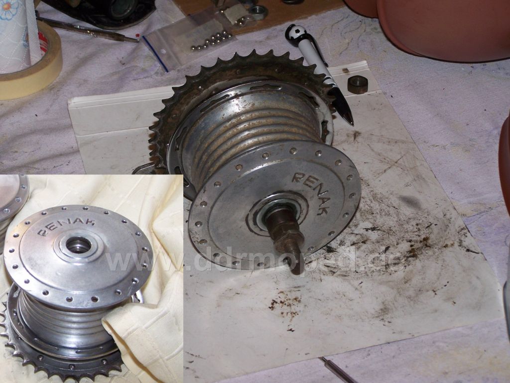

QUOTE (itze_blitz @ 20.07.2012, 11:32)
Ich nehme auch immer Zitronensäure, ich hatte mir vor kurzen bei Ebay 5KG für 10 Euro geholt, 2-3 Tage stehen lassen, da kann man vieeeeel damit entrosten, das geht einwandfrei !
.... Hat damit jemand schon mal was "entfettet" "entdreckt" ? z.B. verschmierte versiffte Seitendeckel oder so?
Wenn Du siffige Teile sauber machen willst, lege sie in WD40 ein (Einige Stunden) Und zwischendurch immer wieder mal mit ner weichen Bürste dran!
Haben wir mit meiner EXTREM versifften (Altes Fett, Matsch, ...) Hinterradnabe gemacht! Klasse Ergebnis.(Siehe Unten) Ich konnte sie nur so Putzen wie man es unten sieht. So kam sie in WD40

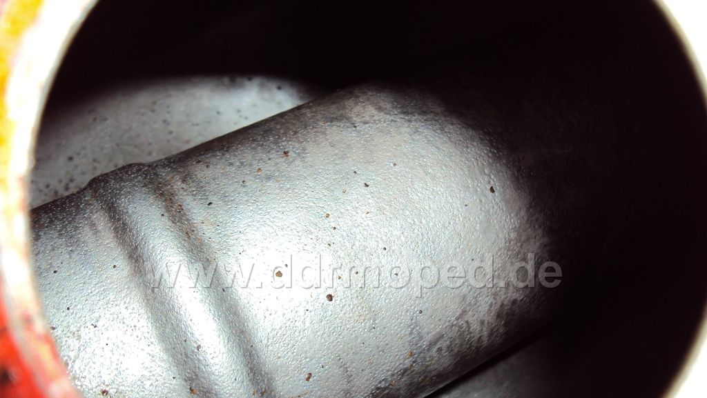

QUOTE (GrasserBenno @ 20.07.2012, 11:23)
Ich hab meine Tanks immer nur einen, max. zwei Tage stehen lassen wenn ich Essenz genommen habe. Hab allerdings auch 12 Flaschen auf einmal reingekippt. Achja und nimm nen alten Benzinhahn den du nicht mehr brauchst nur so als Tipp! thumbsup.gif
So sah es übrigens nach der Behandlung aus.
