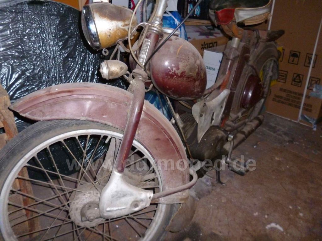

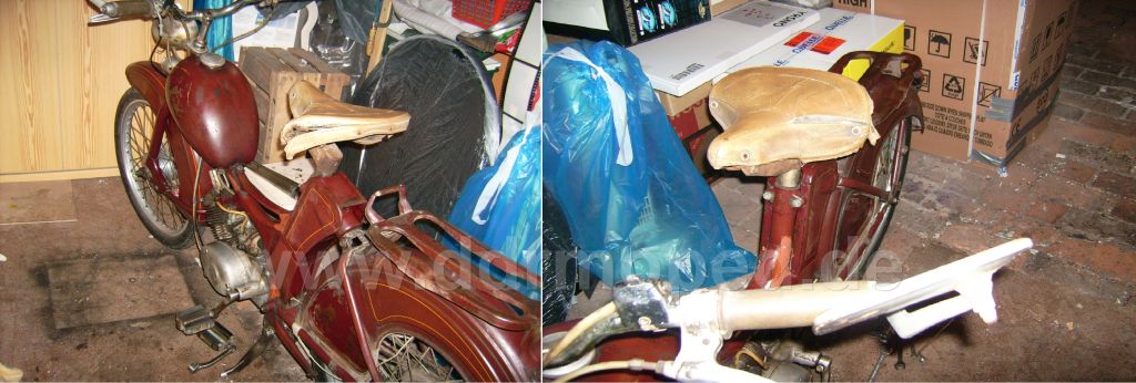

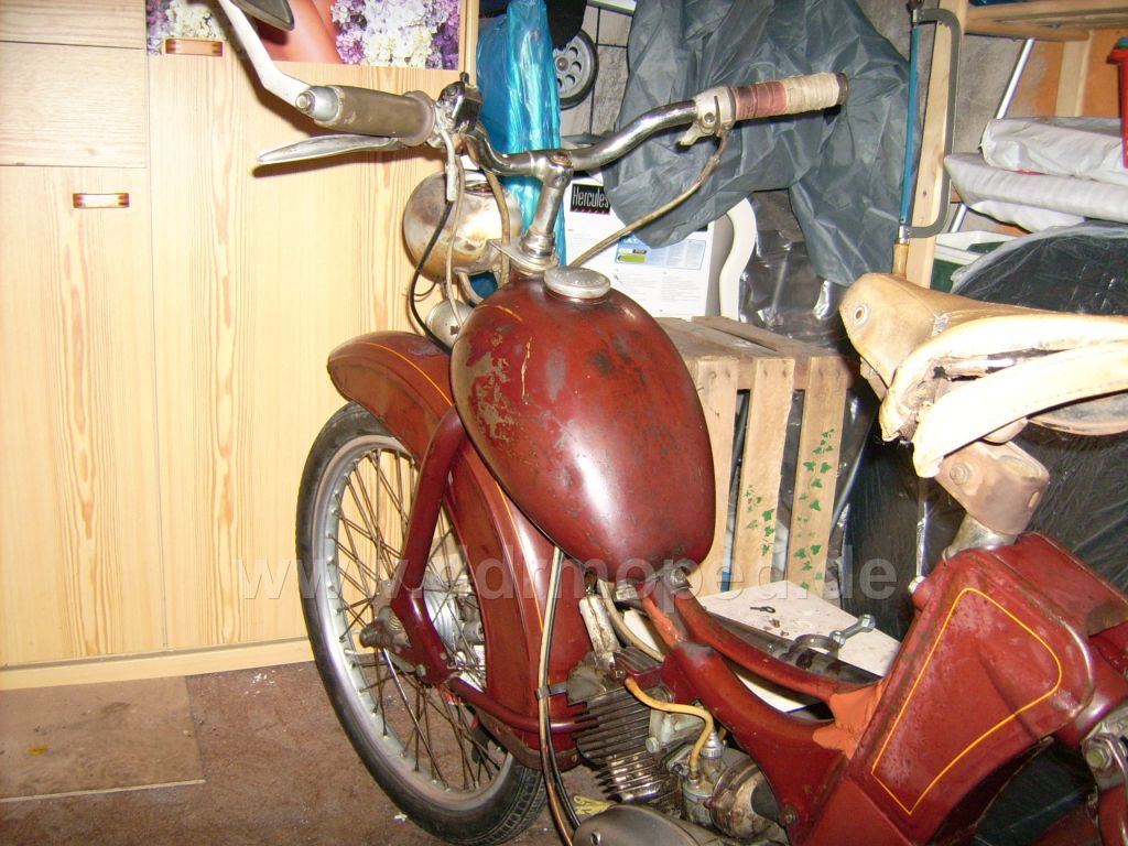

Hallo ,
hier ein zwei Fotos vom derzeitigen Stand des versuchten Patina- Aufbau´s ncht der Behandlung mit Owatrol.
Wenn ihr Tipps und Anregungungen habt wäre ich euch dankbar .
Piet
Geschrieben am: 23.06.2012, 09:19
Beiträge: 67
Mitgliedsnummer.: 5589
Mitglied seit: 15.06.2012
.... größeres Bild
Piet
Geschrieben am: 23.06.2012, 09:21
Beiträge: 67
Hilft bei dem Federkasten und Tank eventuell Lackreiniger oder was anderes ?
Oder vielleicht doch besser wenn alles neu lackiert wird ,also Restaurationsobjekt?
Gruß Peter

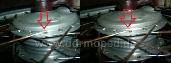

Hallo noch ne Frage :
Mein Vorderrad hat ca 1-1,5 mm spiel(siehe Bilder) zum Bremschild das heisst das Vorderrad wackelt
Ist das normal oder fehlt da was , muss da vielleicht eien Dichtung dazwischen?????
Wie bereits erwähnt ist dies mein erster Essi.
Gruß Peter
Geschrieben am: 23.06.2012, 20:17
Da muss nichts dazwischen, du musst die Radlagerung nur mal einstellen.

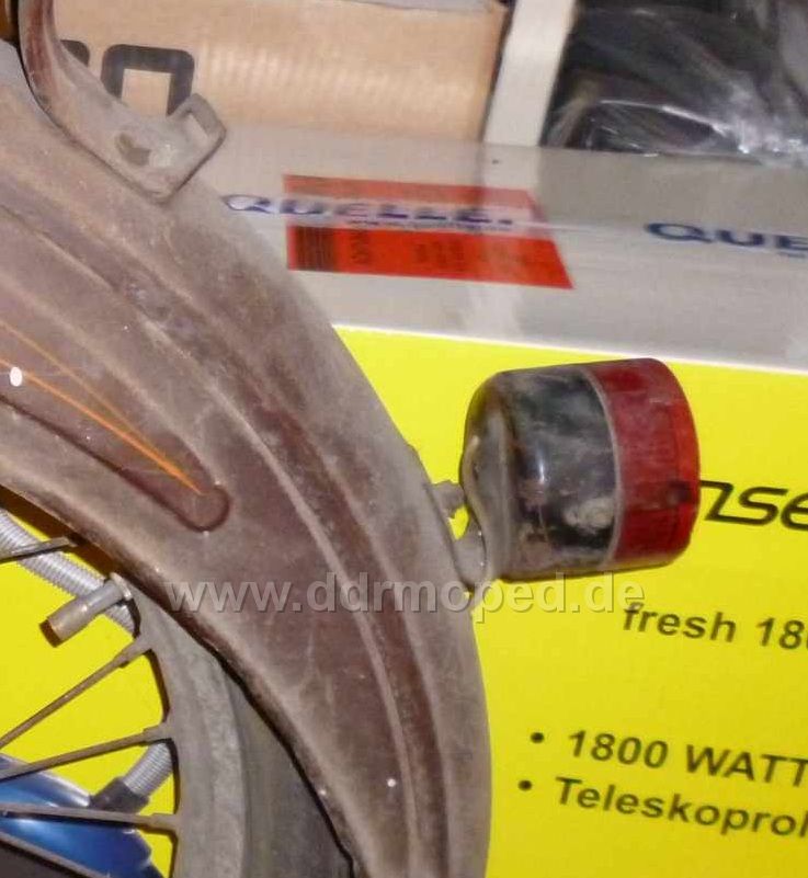

noch ne Frage
weiss jemand woman das ovale Rücklicht (wenn es geht original) herbekommt
hab schon gegoogelt aber immer nur die Hexennase gefunden .
Habe aber einen `63er und
zur zeit dieses Rücklicht:
