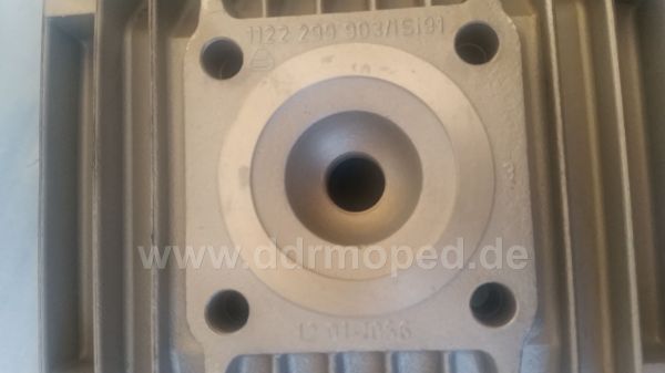

Bild 02:

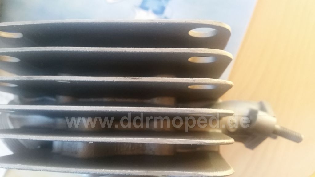

Bild 03:

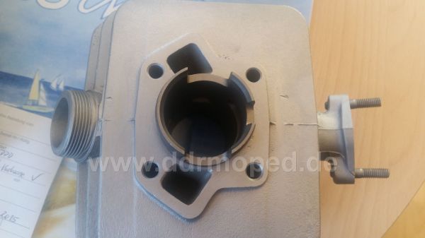

Bild 04:

Fazit: _clap_1.gif
Es wurde für ein angenhemens Preis Leistungsverhältnis saubere Arbeit abgeleistet ! Ich kann dies nur jeden empfehlen !
Dies S51 fährt damit 1A. Ich habe heute den Zylinder ein wenig eingefahren. Er läuft prächtig. Werde meinen Ersatzzylinder mit DDR Serienmaß (Noch nie geschliffen), nun dort auch hinschicken und ihn strahlen sowie schleifen lassen. Natürlich mit einem Fischer Kolben. Das ist neben dem Megu DDR Original Kolben das beste was wir für unsere Simmen bekommen können. 1A Qualität thumbsup.gif
