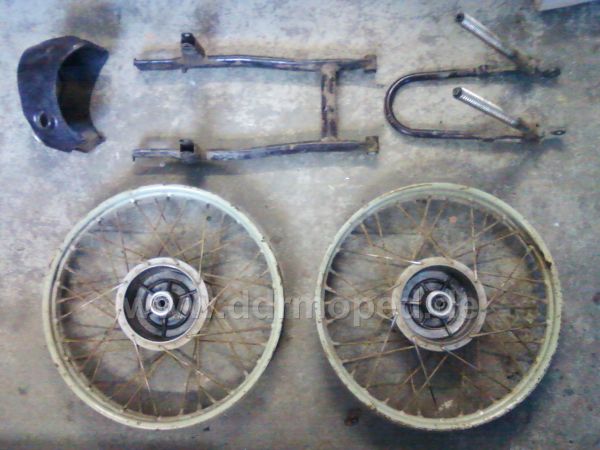

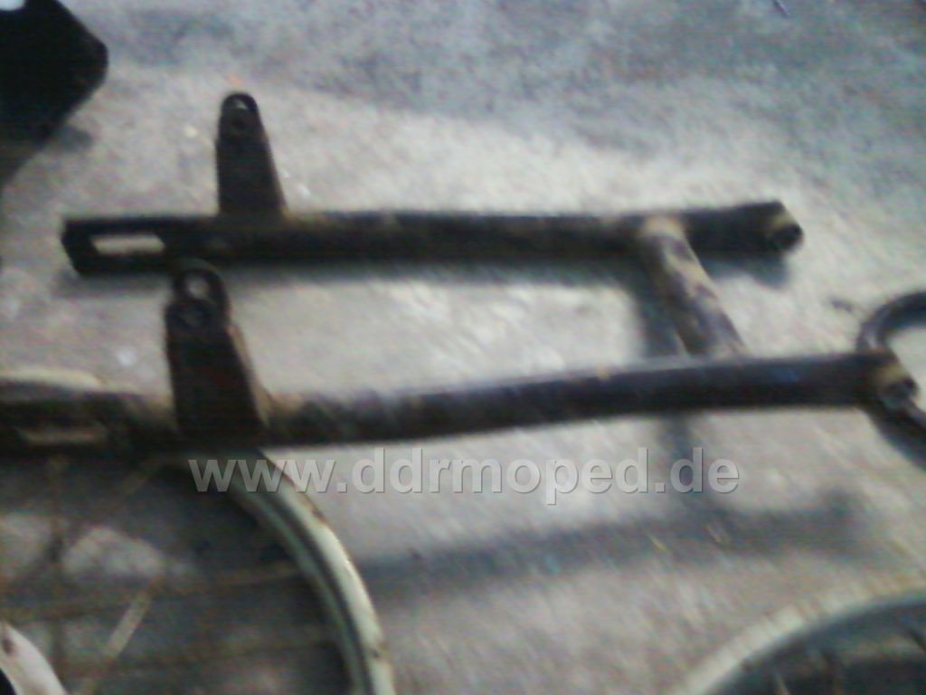

Die Hinterrad schwinge ist wegen den fußrasten doch eine von ein Star oder nicht ?? also ich kenne da jemanden der hätte einen Rahmen mit schwinge über wink.gif
Edit: der Motor im Hintergrund ist nicht der richtige für den Rahmen
Nicht unbedingt, auf Anfrage gab es den Spatz als 2- Sitzer so die Lektüre.
Bestimmt ist die alte Schwinge kaputt gewesen und man hat eine vom Star verwendet.

Das der Motor falsch ist weiss ich
Ich muss noch Motor und Stahlfelgen sowie Schwinge kaufen
Aber erstmal kuemmere ich mich um den Rahmen

Waswiewo? Spatz auf Wunsch auch als Zweisitzer? _uhm.gif Das wäre mir neu. hmm.gif
Die Schwinge da auf dem Bild ist doch eine vom Star und dass die da original nicht drin war, sieht man ja, wie schon erwähnt, am Farbunterschied.
Passen tut die Schwinge zwar und drin lassen kann man die zur Not auch, aber Fußrasten würde ich da nicht dranschrauben. Ich meine, für Soziusbetrieb ist beim Spatz die vordere Kurzschwinge doch etwas zu schwach dimensioniert und zu wackelig.

Hallo wenn du dann die Strebe hast, kann ich dir mit den Felgen u der Schwinge weiterhelfen wink.gif
Martin
