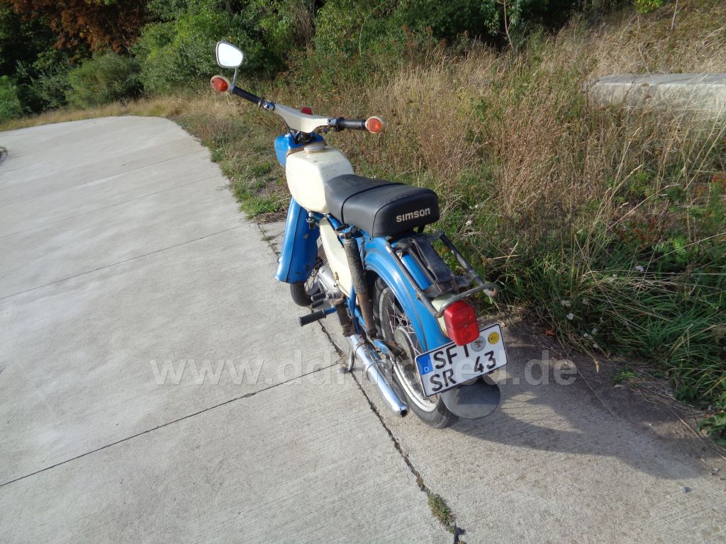

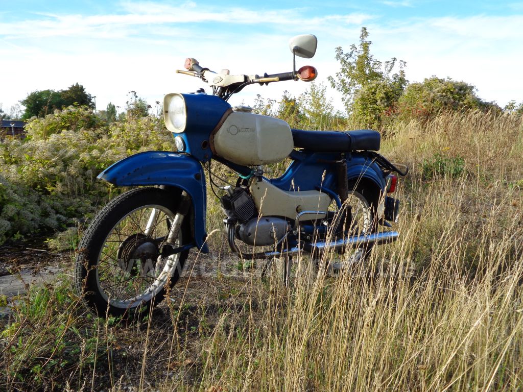

SFT3250
Geschrieben am: 15.09.2019, 16:50
Beiträge: 232
Mitgliedsnummer.: 6269
Mitglied seit: 17.03.2013
und hier auch mal abseits der befestigten Straße.
Gestern gabs noch gute gebrauchte und verwendungsfähige originale helle Bowdenzüge für die Kupplung und Bremse hinten. Das wird noch zeitnah gegen die jetzt verbauten schwarzen Bowdenzüge ausgetauscht.
Komplette Ansauganlage mit den neuen Dichtungen ist auch dicht.
Ansonsten das fahren mit solch altem Gefährt biggrin.gif biggrin.gif biggrin.gif biggrin.gif biggrin.gif biggrin.gif .
Gruß Lars
