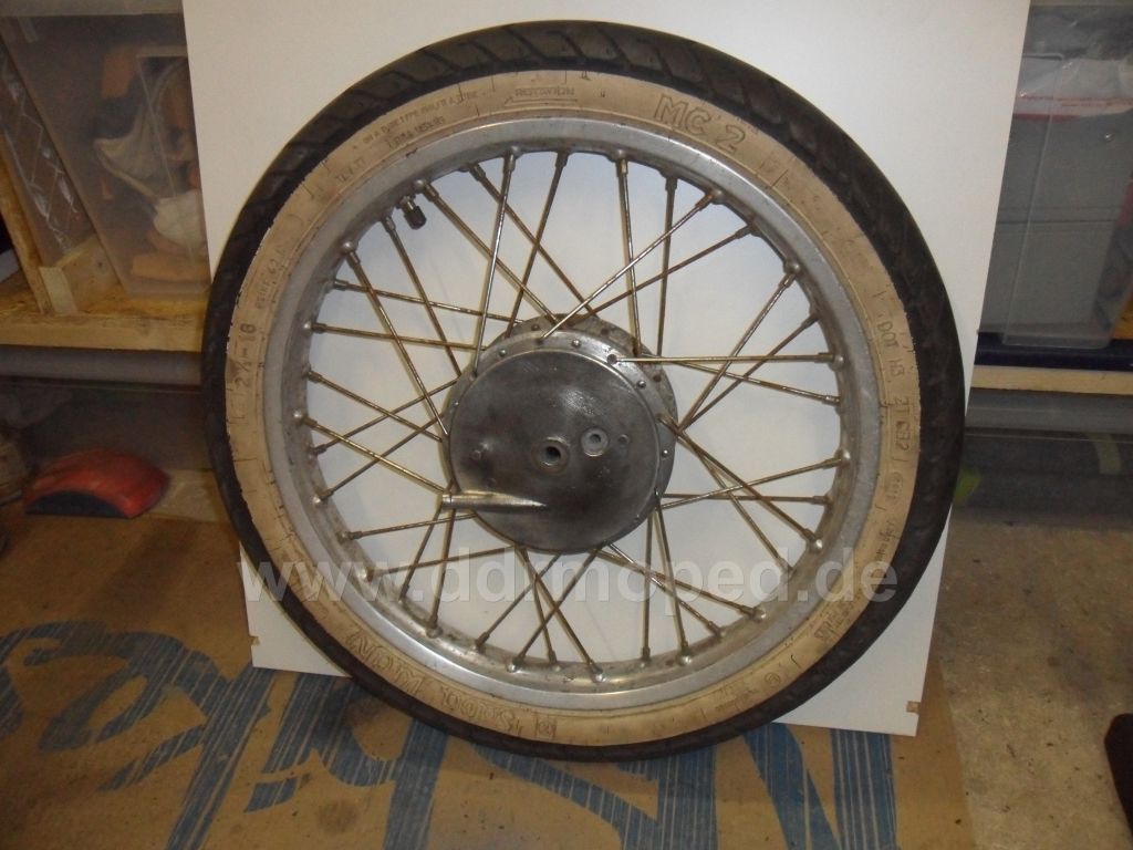

Ursachen können sein :
- Radnaben und Ankerplatten passen nicht .
- Radlager
- Scheibe am Kettenschutz fehlt .

Ok. Scheibe am Kettenschutz und Radlager kann ich ausschließen.
ABER, ich lerne noch dazu. Dann wird es wohl an Ankerplatte und Radnabe liegen.
Gibt es eine Möglichkeit die vorhandene Nabe / Ankerplatte anzupassen? Oder ist die einzige Alternative, die Beschaffung von einer passenden Nabe / Ankerplatte?
Horrido Stefan

Hallo könnte auch an falscher Paarung Ankerplatte-Nabe liegen.Versuche mal unterlegscheibe 13 mm zwischen Ankerplatte und Nabe zu legen.Sozusagen als kleine Distanz.Sollte helfen.mfg andi cool.gif

Das mit der Unterlegscheibe war meine bisherige Lösung. Nunja, dann muss ich wohl scheinbar nochmal auf die Suche gehen.

Ich habe mich heute nochmal dem Thema "Hinterrad" gewidmet. Ausgestattet mit ausreichend Informationen hier aus dem Forum, ging es ans Werk.
Nachdem ich mir die ganze Ankerplatte samt Bremsbeläge und Bowdenzug nochmal genau angesehen habe, stellte ich fest, dass zu einem trotz normaler Bremsbelagstärke zwei Zwischenlagen eingesetzt waren und das zum anderen eine Nippelaufnahme vom Lenker in der Bremse eingesetzt war.
Pauschal habe ich dann einfach einmal die "nackte" Ankerplatte mit dem Hinterrad eingebaut und siehe da, alles läuft ohne Probleme rund.
Als nächstes habe ich dann noch die Farbe von der Ankerplatte und den Speichen entfernt. Wieder ein bisschen weniger Ballast. tongue.gif
Die kommenden Tage werde ich dann noch mit etwas Schleifvlies die Speichen auffrischen.
Horrido Stefan

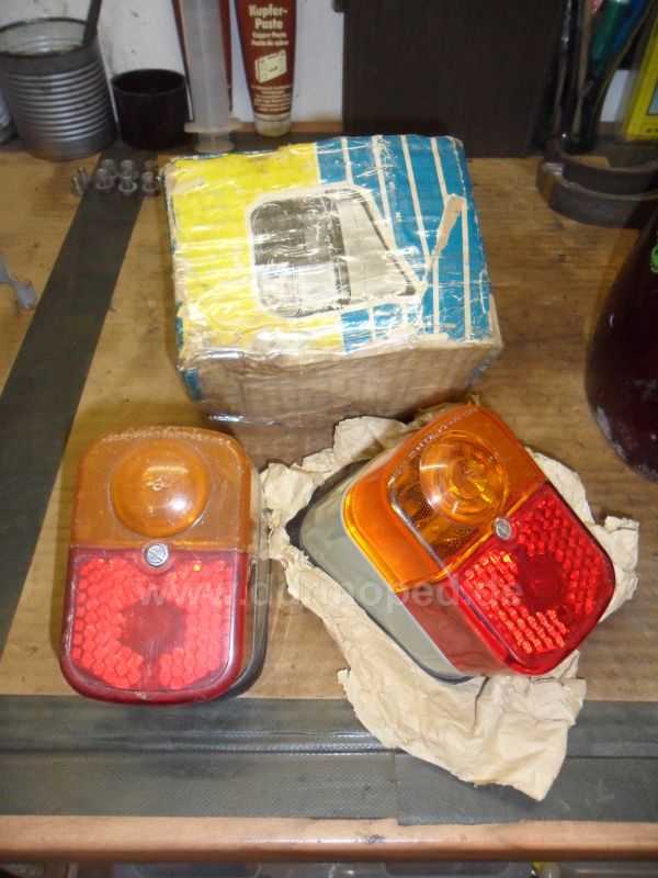

Geschrieben am: 16.04.2014, 17:30
Beiträge: 532
Mitgliedsnummer.: 6304
Mitglied seit: 30.03.2013
cool.gif cool.gif Ich kann es kaum glauben. Erst hatte ich gar keins und nun habe ich sogar Zwei biggrin.gif biggrin.gif
Horrido Stefan
ddr-driver
Geschrieben am: 16.04.2014, 17:54
Beiträge: 2867
Mitgliedsnummer.: 7174
Mitglied seit: 22.02.2014
Moin Stefan,

Geschrieben am: 16.04.2014, 19:26
Beiträge: 1275
Mitgliedsnummer.: 6028
Mitglied seit: 25.11.2012
QUOTE (2takt_seppel @ 16.04.2014, 18:30)
Heißt das, dass du jetzt ein Rücklicht oder eine Rücklichtkappe übrig hast? hmm.gif
Würdest du was abgeben?
2takt_seppel
Geschrieben am: 16.04.2014, 22:31
Beiträge: 532
SORRY, aber das gebrauchte Rücklicht kommt an Spatz und das Andere landet in der Vitrine bei dem anderen Goldstaub biggrin.gif
