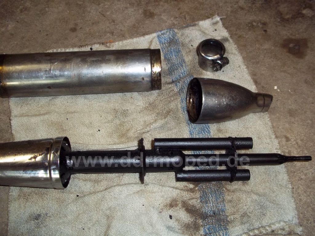

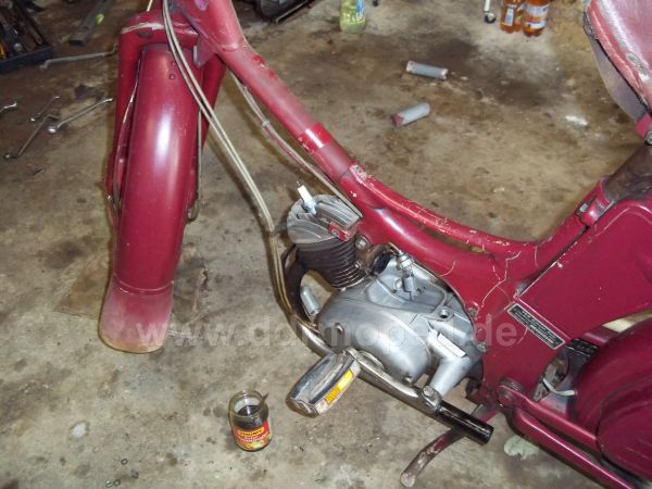

Update: Gestern habe ich den Essi erst mal fahrbereit gemacht, allzu viel war erst mal nicht zu tun. Grobe Grundreinigung (ins Detail gehe ich, wenn die olle Farbe abgebeizt wird). Dann der Tank, war innen gottseidank Rostfrei, war nur oller Sprit drinne. Also raus damit und ausgespült das Teil. Benzinhahn war total versüfft und verharzt, also erst mal grob gereinigt und 2 Stunden in Benzin eingelegt. Vergaser gleich komplett getauscht (hatte noch einen gereinigten hier liegen), sowie Lufi sauber gemacht. Dann mal den Auspuff zerlegt. Der war innen fast wie neu, keine Ölkohle, kein Prallblech zerkloppt, einfach bissel sauberwischen, ein sehr schönes Teil:
