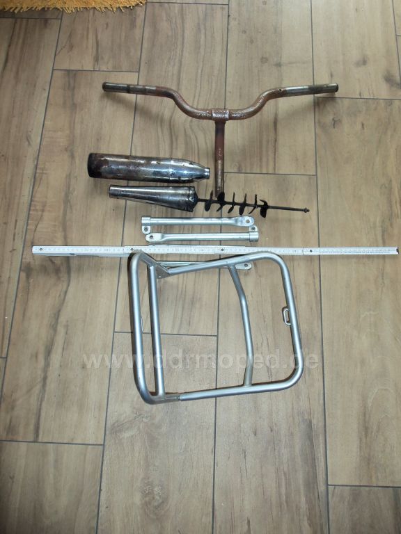

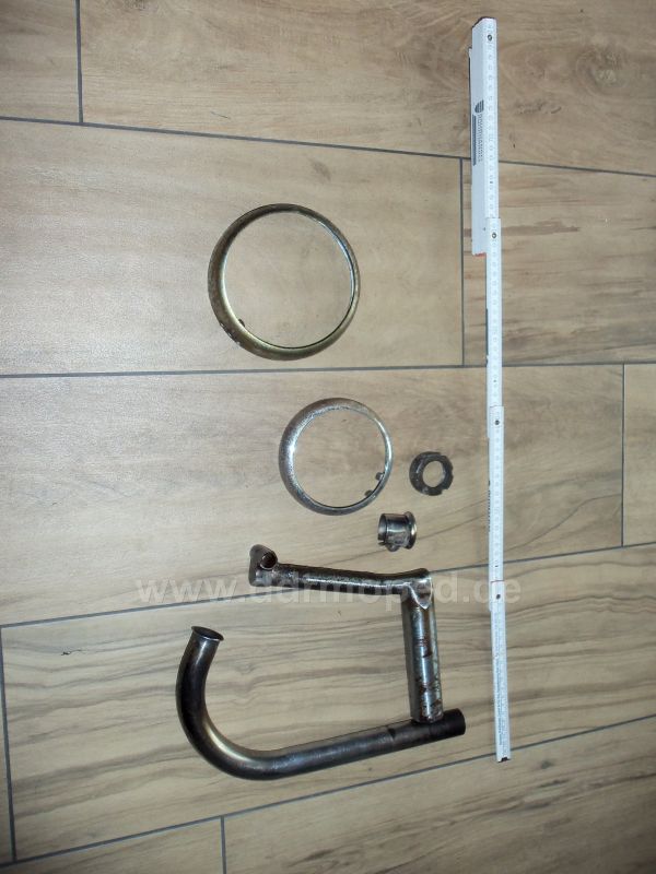

ich habe nun alle meine Teile zum verchromen zusammen ist doch mehr geworden als gedacht, hat einer von euch eine Idee wo ich das zu einem annehm baren Preis machen lassen kann?
Gruß Andrea

da kommen dann noch die Padalarme und die Pedalteile dazu
und auch noch eine Tüte mit schrauben zum vernickeln
