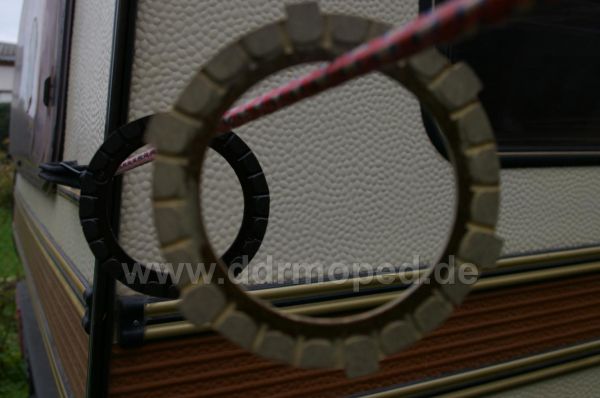

Nein, Unhold, sie war etwas öliger.
@Benno: Die Reibbeläge sind spürbar dünner, als bei den Neuen aber noch nicht wirklich runter. Die Nasen, die in den Kupplungskorb greifen, und damit für Kraftschluss zwischen Motor und Getriebe sorgen, sind verschwunden...

Danke für die Info.
Jetzt wo ich die Nasen sehe, ..........

Wenn die Nasen nicht passen, was oft vor kommt mad.gif dry.gif , dann kann man die mit einer feinen Metallfeile passend feilen. wink.gif thumbsup.gif

Wenn die Nasen nicht abgebrochen sind, sondern abgerieben oder dry.gif abverschlissen dry.gif sind, hat sich durch den Abrieb denke ich viel Schlamm gebildet.
Deswegen spüle den Motor auf jeden fall mit Diesel mal durch.
