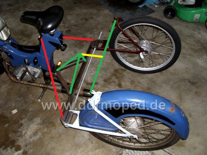

Geschrieben am: 21.10.2013, 20:52
So Schmied.
Hier wäre mein erster Brainstorm zu dem Thema. Glücklich wäre ich damit noch nicht, aber als Ansatz geht es schon einmal wink.gif
(Ich weis, du hast da schon was, trotzdem poste iich mal meine Idee)
Die Roten Linien sollen die Verstärkung gegen die Torsion darstellen. Die bewirken zwar, dass der Grundrahmen komplett fest am Hauptrahmen befestigt ist, aber das willst du ja.
Die Verstrebungen sollten irgendwie am Rahmen befestigt werden. ob an der hier angezeichneten stelle, da wäre ich mirnoch nicht sicher.
Man könnte eine Art Schelle bauen, an der die Streben fest geschweißt werden. Die Schelle dann am Rahmen verschrauben.
So wäre der Rahmen auch unangetastet.
Und nun zur Federung/Dämpfung.
Wie wäre mir auch noch nicht wirklich bewusst, daher ersteinmal nur ein Ansatz. So in dr Art könnte es funktionieren.
Das Gelbe soll die Federung/Dämpfung darstellen.
Die grünen Linien sind wieder Streben zur Befestigung.
Wie gesagt, das ist nur ein Ansatz.
Reisst mich nicht auseinander.
Ist nur ein schnelles One-Man-Brainstorming gewesen.

Geschrieben am: 21.10.2013, 21:08
Beiträge: 2128
Mitgliedsnummer.: 6871
Mitglied seit: 10.10.2013
Man könnte anstatt der Federung im Federkasten einen festen Adapter am Hauptrahmen anschrauben und den mit den roten Streben verbinden, das sieht das sehr estetisch aus und erfüllt sein Zweck.
Sonst ist der Ansatzt schon gut, dann gehen die Scherrkräfte nicht nur auf den Rauptrahmen, sondern vorerst auf die Roten und grünen Streben, die zudem im Dreieck versteift sind.
Zudem würde ich die Hinterradschwingen auch im Dreieck versteifen.
