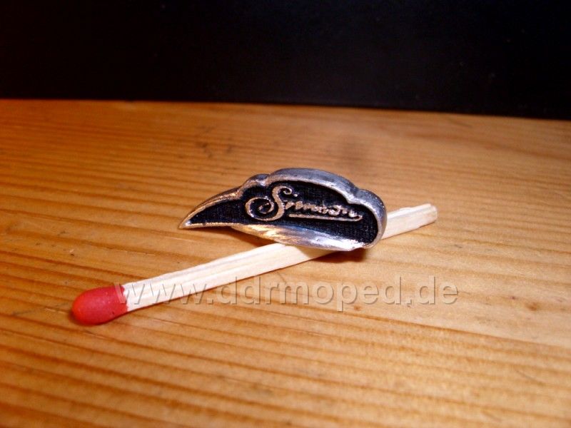

Wie schon einige bemerkt haben, halte ich mich ja diesmal mit Fotos etwas bedeckt.
Hier aber dennoch mal ein Beispiel von vielen, was zeigen soll, was so alles an zeitraubender Arbeit und Beschäftigung im jetzigen Projekt steckt... huh.gif rolleyes.gif
Rush
Geschrieben am: 12.12.2014, 14:54
Beiträge: 3549
Mitgliedsnummer.: 5410
Mitglied seit: 17.04.2012
MfG Rico
Meister O
Geschrieben am: 12.12.2014, 15:02
Beiträge: 708
Mitgliedsnummer.: 4727
Mitglied seit: 29.07.2011
Grüße Frank
Geschrieben am: 12.12.2014, 15:27
Da kann ich mich nur anschließen,
Mfg Andi
Cloyd
Geschrieben am: 12.12.2014, 16:30
Beiträge: 3467
Mitgliedsnummer.: 2144
Matthias, Du bist ein Künstler!
Ich ziehe meinen Hut vor Deiner handwerklichen Raffinesse und den Ideen.
mfg Toni
1964 Spatz, rot, patiniert
GrasserBenno
Geschrieben am: 13.12.2014, 22:56
Beiträge: 3915
Mitgliedsnummer.: 5580
Mitglied seit: 12.06.2012
Wirklich wäre Kunst.
Wie hast du das gemacht? Dremel und viel Feingefühl?
pneubusiness
Geschrieben am: 14.12.2014, 06:01
Beiträge: 6871
Mitgliedsnummer.: 1854
Mitglied seit: 30.01.2009
MfG Tino
Man(n) lernt nie aus ...

QUOTE (GrasserBenno @ 13.12.2014, 22:56)
ich tippe mal auf Lasergravur, er ist ja vom Fach.

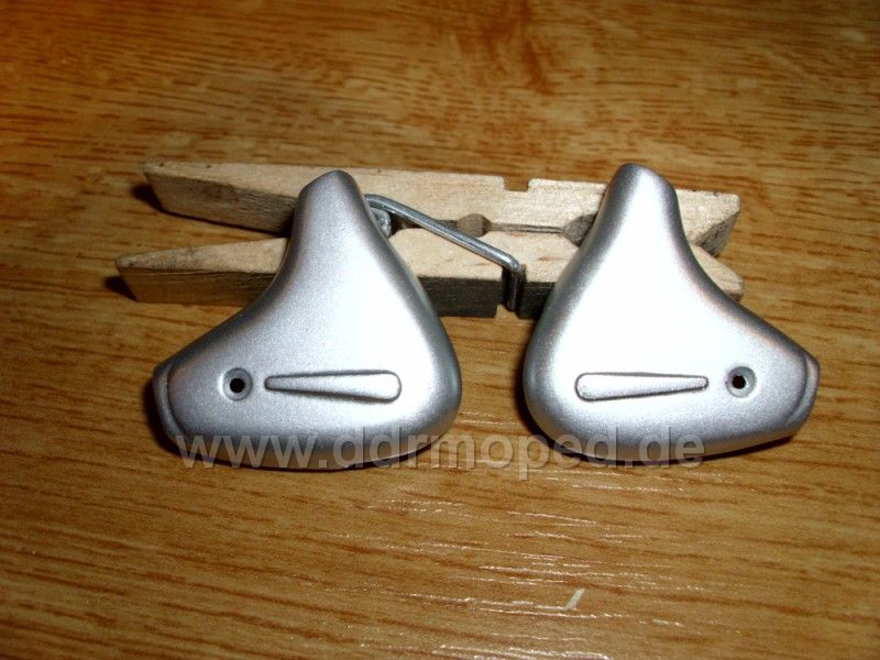

Schmied
Geschrieben am: 14.12.2014, 15:23
Beiträge: 5230
Mitgliedsnummer.: 423
Mitglied seit: 04.01.2007
Ja, so ne Laseranlage ist schon bei einigen Kleinteilen recht nützlich... rolleyes.gif
Wobei ich zugeben muß, dass die "Wolke" eher zu den weniger anspruchsvollen Arbeiten zählt. Von der Fertigung waren und sind andere Teile eine ganz andere Kategorie, denn da muß ich auf komplette Handarbeit setzen.
Mittlerweile liege ich nun auch wieder Gut in der Zeit und die meisten Teile sind fertig, bzw. vorbereitet. Technisch gesehen sind auch die größten Probleme überstanden. Die Lenkung (mein Sorgenkind) funktioniert mittlerweile und das mit dem Antrieb wird auch noch werden.
Derzeit ist der Sattel und Lenker dran und als Letztes muß noch der Motor (-Atrappe) gebastelt werden...
Hier noch ein letztes Beispiel...mehr gibts dann aber erstmal nicht zu sehen... rolleyes.gif tongue.gif
pneubusiness
Geschrieben am: 14.12.2014, 16:33
Beiträge: 6871
