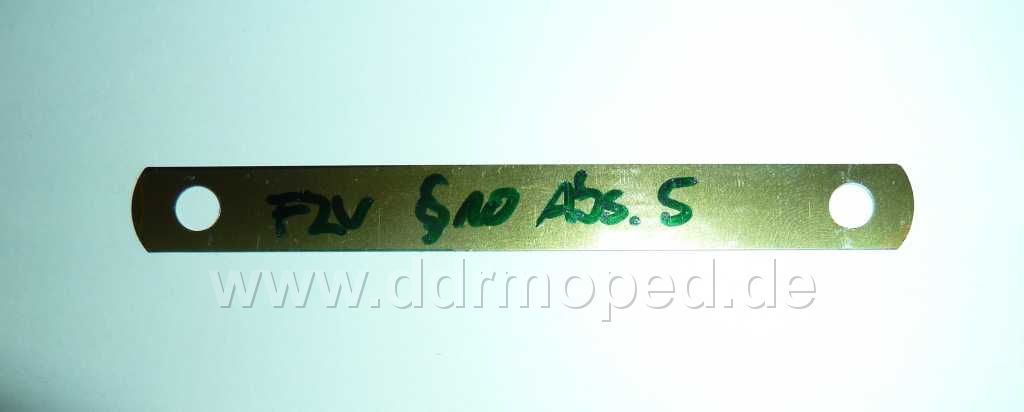

@Chris: Das Moped ist 55 Jahre alt und bisher ohne Löcher für's VKZ ausgekommen, das ist selten. Ich möchte das erhalten, damit ich weiterhin jedem erzählen kann: "Guck mal, früher ist man auch ohne VKZ ausgekommen. Es waren nicht mal Löcher für die feste Anbringung vorgesehen." Ich finde es spannend das Moped technisch auf dem Stand der Auslieferung zu halten und zu betreiben. Bei einem oft genutzten Alltagsmoped sähe ich das auch anders.
verboten
@Peter: Ich habe nachgelesen und muß sagen: Du hast wohl recht. Die Buchstaben des Gesetzes sind da eindeutig und auch alle Interpretationen die ich für "fest angebracht" finden konnte, laufen darauf hinaus, dass ein KFZ-Kennzeichen nur "fest angebracht" sein kann, wenn zur Entfernung Werkzeug benutzt werden muss - so wie Du es bereits geschrieben hast. cry.gif
Aber ich bin ja erfinderisch wink.gif :
Die abgebildete FZV§10-5-Zusatzstrebe zur magnetischen VKZ-Halterung wird auf einer Seite unter der Rücklichtunterlage an der Schraube der Rücklichtbefestigung fest verschraubt. Die Strebe wird dann am Falz der Karosse entlang bis zur Befestigungsschraube des VKZ am VKZ-Halter geführt und fest mit dieser verschraubt. Es ist dann nicht mehr einfach möglich das VKZ ohne Werkzeug zu entfernen.
Meinst Du die FZV§10-5-Zusatzstrebe würde die vorgestellte VKZ-Halterung rechtskonform machen? _uhm.gif

Ich bin zwar nicht gefragt, gebe aber auch mal meinen Senf dazu. Gesetz ist Gesetz. Wie hier nun Teile eines scharfkantigen DIN A4 oder A5 Aktendullis missbraucht werden, entspricht nicht den Bestimmungen. Der gemeine Vopo wird den Trick sofort entlarven und einen Bußgeldbescheid ausstellen.
Wer unbedingt die Magnetvariante haben will, kann doch auch gemäß 47 FZV eine Ausnahmegenehmigung bei der zuständigen Behörde, welche auch immer das ist, beantragen.
