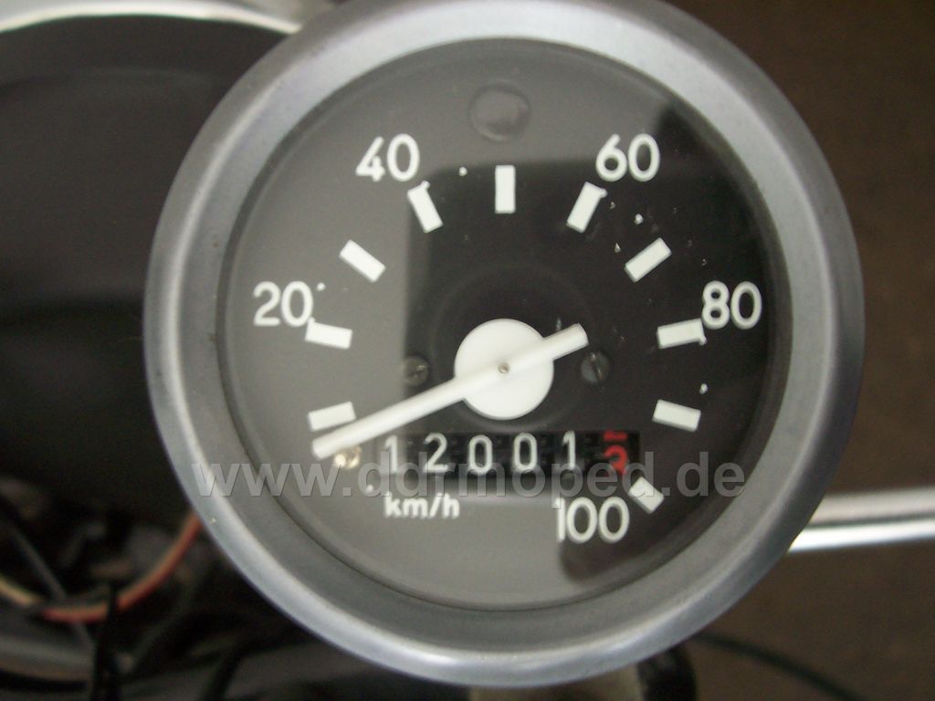

| QUOTE (Feltcafe @ 10.03.2014, 12:09) | Nix nachbau
Kannst wohl kein original vom nachbau unterscheiden ( Bilder folgen ) |
Du hast nicht recht. Wenn ich nach 26 Jahren die originale Tacho von einer einfachen nachgebauten Tacho nicht unterscheiden könnte, wäre ein großes Problem. Das ist das Produkt der Aka Elektric, also kein originales Stück, ist bei uns erhältlich, die billigste Tacho beim Händler. Hier ist der Link: http://www.futarmotorosbolt.hu/product_inf...roducts_id=2519Ich warte auf deine Bilder.

Hallo Leute, nun meld ich mich auch wieder mal. Das mit dem Tacho leuchtet mir ein. Wenn ich das nächste Mal bei meinem Kumpel bin, werde ich nochmal ein Vergleichsfoto machen Wahnsinn wie es hier gleich wieder zur Sache geht.  Aber meint ihr wirklich das die ganze Enduro doch nur ein Nachbau ist? Wäre wirklich Schade Obwohl die BE nicht den Eindruck erweckt, als sei sie falsch

Nee, das Mopped an sich wird schon echt sein. Aber der Tacho eben nicht. Nur dass kein Halter eigetragen ist, sondern nur der große Strich, das irritiert mich auch...  Würde auch drauf tippen, dass es ein Firmenmoped, oder eben GST war.

Ok, dann geh ich mal davon aus, dass sie original ist. Das mit dem Tacho würde mich nicht wundern, da ja der Auspuff auch ein Nachbau ist. Das Lackset hat wohl auch schon mal bessere Zeiten gehabt Da hat wohl wieder mal einer gespielt als er jung war Ja wie ihr sicher schon mitbekommen habt, steht die Enduro derzeit bei Feltcafe.  Er hats näher zum fotografieren, dann spar ich mir das hin und hergedüse

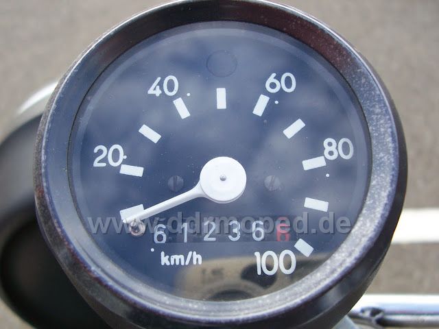

| QUOTE | Das ist die Tacho meiner S51B1-3, mit Metallzeiger:
Ich besitze auch ein S51B1-3 und habe ein kleines Tacho also bis 80km/h verbaut, welches auch original ist. Ich dachte immer das die Modelle S51B1-3, S51B1-4, und S51N ein Tacho bis 80km/h hatten (zumindest bis 1989). Und die Modelle S51C, S51Enduro und S51 Elektronik die Tachos bis 100 km/h verbaut hatten. Oder irr ich mich?
