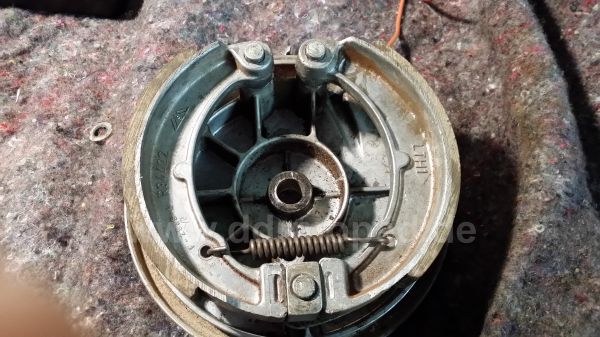

Ich würde sie trotzdem nehmen.
Das würde ich auch sagen . Du würdest bestimmt welche von MZA bestellen ? Richtig ? Über die Qualität kann ich nichts sagen aber es gibt viele die nicht so begeistert davon sind .
MfG Rico

Ja ich glaube die sind von MZA gibts den überhaupt noch einen anderen Hersteller für die Bremsbacken?

Ja, es gibt noch die von EBC, von denen hier einige schwärmen. Aber wenn die Originalen noch so gut sind, rau die an und bau die wieder ein.

Habe heute die Nocken in der Bremse neu gefettet und die Backen wieder drauf gesteckt flutschen wieder wie neu smile.gif

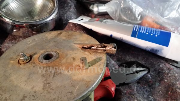

Leider muss ich mich auch schon auf die Suche nach den ersten teilen begeben.
Dies ist mir beim sauber machen aufgefallen...
Da war soviel schmadder drinne das man das überhaubt nicht gesehen hat.
Wer also noch ein Bremsschild für hinten hat kann sich gerne bei mir melden .

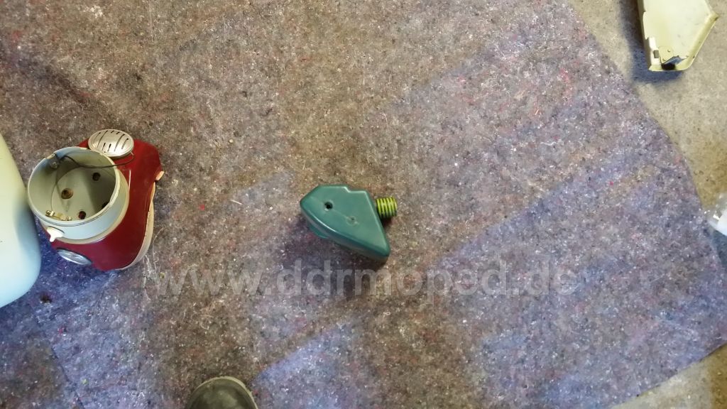

Und das Stück im Luftfilter was eigendlich an die stelle von diesem Wunderschönen alten Gartenschlauch gehört brauch ich auch wink.gif

Gerade mal bei ebay ein bisschen geguckt sind die Bremsschilde /Ankerplatten bei den Vögel alle gleich?
Spatz Bj 1968
Nächstes Jahr hoffentlich ne AWO *saaaabber*
Geschrieben am: 25.03.2014, 19:49
Beiträge: 4430
Nein, es gibt da Unterschiede zwischen vorn und hinten (Bremslichtkontakt), zwischen außen- und innenliegendem Bremshebel sowie zwischen welchen für Bowdenzug und Bremsgestänge.
Finaldown
Geschrieben am: 25.03.2014, 19:56
Beiträge: 94
Mitgliedsnummer.: 7235
Mitglied seit: 22.03.2014
Ja auf den Anschluss für den Bremslichtkontakt und das der Bremsnocken innen liegt hab ich geachtet.
Es wär ja aber möglich das der Durchmesser unterschiedlich ist.
