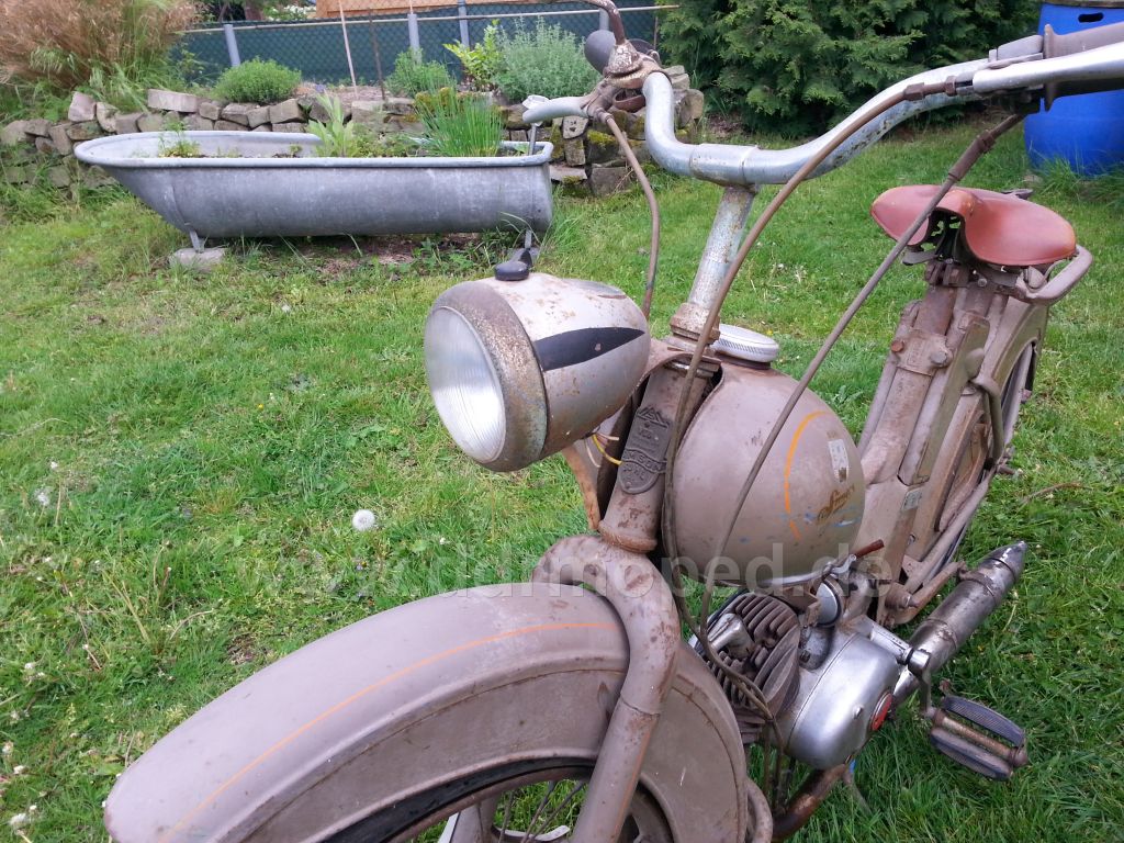

Hier noch mal paar Bilder:

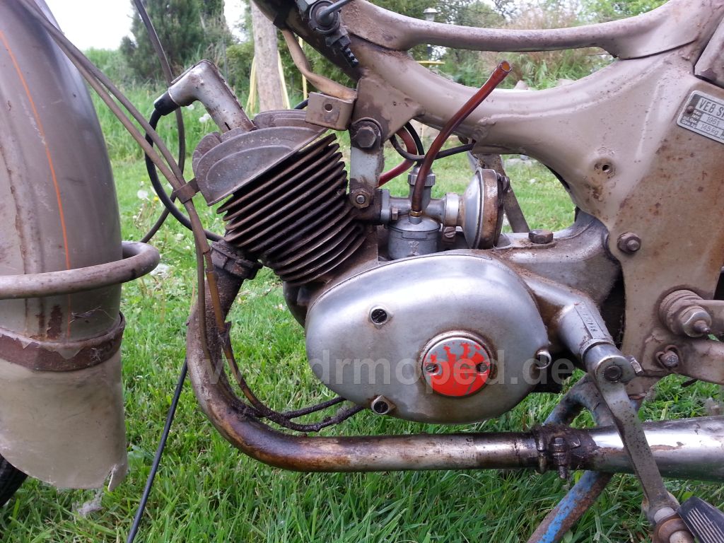

Nr.2

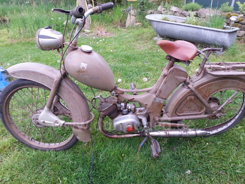

Nr.3

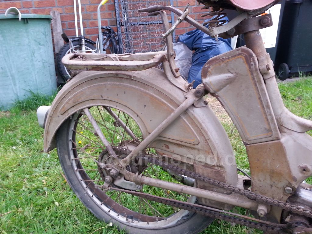

Nr.4

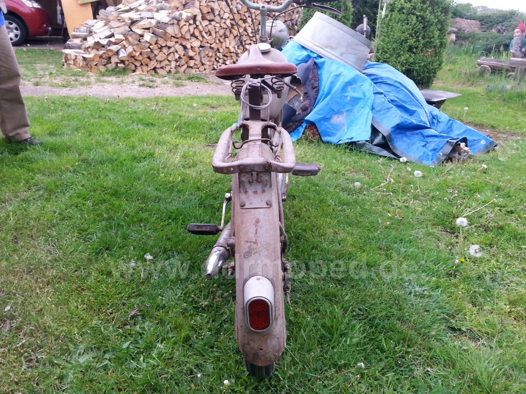

Nr.5

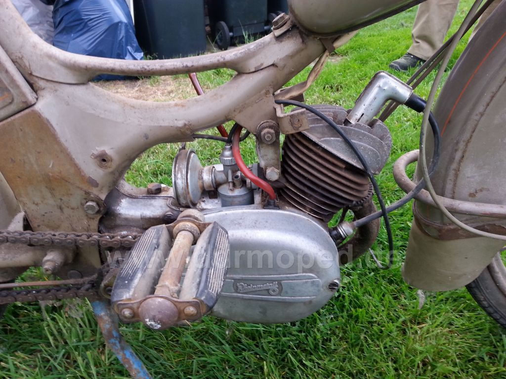

Nr.6
