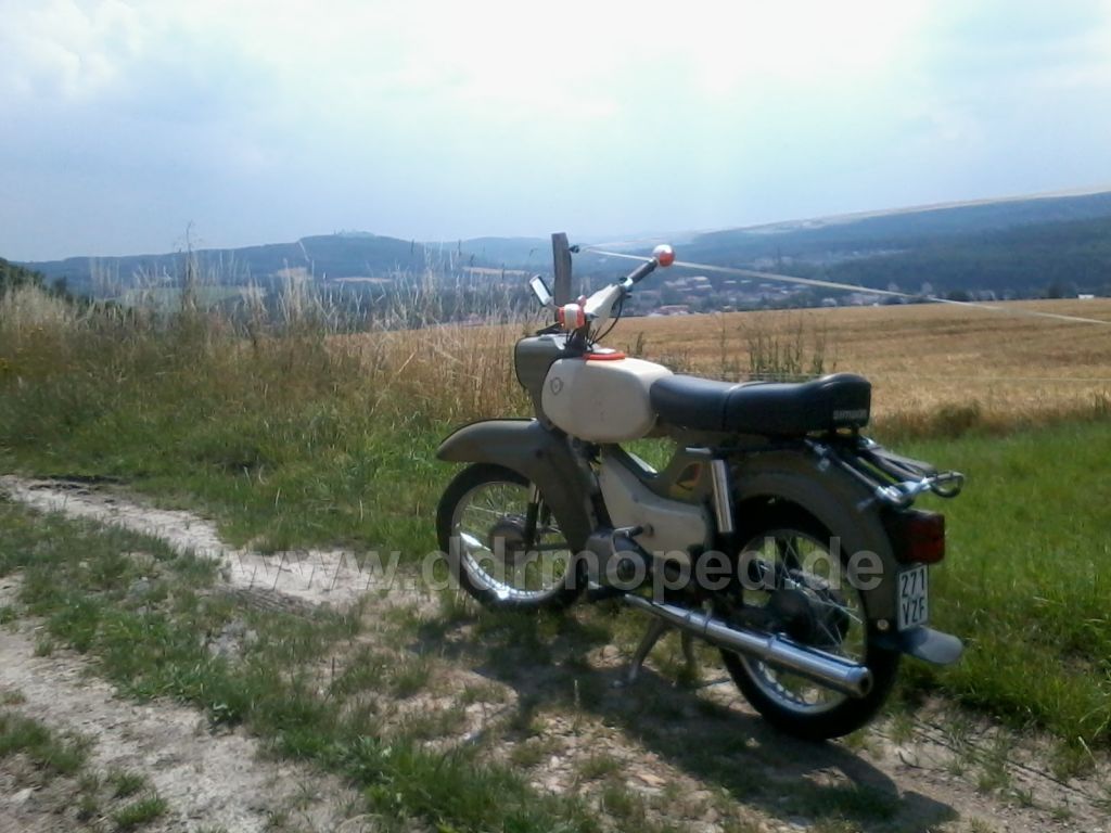

Hab gleich noch ein Foto auf der ersten Proberunde geschossen, allerdings nur mit dem Handy:
