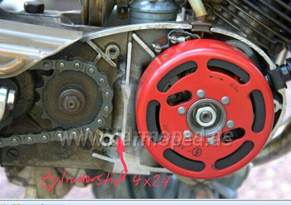

Der Stift, der den Hebel im Motorgehäue hält fehlt. Dadurch ist wahrscheinlich der Kupplungshebel etwas nach unten gerutscht und deshalb konntest du auch die Schraube auf der Kupplungsseite auch so weit hineindrehen.
Dreh die Schraube fast ganz raus, schiebe den Kupplungshebel wieder ganz hinein und mache auf der rechten Seite wieder den Haltestift rein. Der Kupplungshebel sollte derzeit nicht richtig drin sein. Beim Hochschieben könnte es Probleme geben, da ja der lange Kupplungsstift auch sehr weit hineingeschoben wurde. Probier's mal mit bissel Geduld und Feingefühl. biggrin.gif

vielen Dank für den Hinweis zum Haltestift - werde ich gleich mal checken. Wie sieht denn dieser Haltestift aus? Wo bekommt man den denn her, im Shop habe ich ihn nicht gefunden ?
Kommt er in die Bohrung neben der Schraube?

Schau mal in deine Kisten ob du nicht einen Nagel in der Stärke hast. Dann auf Länge absägen und rein damit.
thumbsup.gif reicht völlig aus

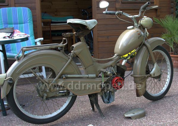

hier noch ein Bild meiner SR2E...

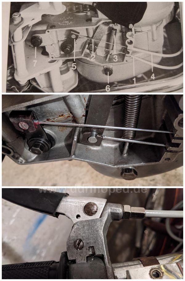

Hallo zusammen! Ich habe ein ähnliches Problem: ich habe einen nagelneuen kupplungszug verbaut. Der Kupplungszug ist oben am Handhebel und auch unten am Kupplungshebel unter dem Motor richtig eingeschnackelt.
Am Handhebel ist die Stellschraube voll eingeschraubt. Unter dem Motorblock ist der Kupplungshebel in diesem Zustand einige Millimeter von der Kante entfernt. beim Antreten im Leerlauf rutscht die Kupplung. Hänge ich den Kupplungszug aus und der Kupplungshebel liegt an der Kante an, kann ich das Moped im Leerlauf antreten. Das heißt für mich, dass bei nicht gezogenem Kupplungs- Handhebel der Kupplungshebel unter dem Motorblock weiter in Richtung Kante wandern muss. Das entspricht auch der Darstellung aus dem Lehrbuch von Erhard Werner auf Seite 19. Da liegt der Hebel direkt an der Kante an. So viel Spiel gibt die Seele des Kupplungszuges aber nicht mehr her.
Wäre es jetzt der richtige Weg, die Druckschraube unter den Kupplungsdeckel nachzustellen? Ich bin etwas ratlos und hoffe auf eure Ratschläge.
Den neuen Kupplungszug habe ich nachgemessen und er hat genau das gleiche Maß wie der alte Kupplungszug. Daran kann es also nicht liegen.
