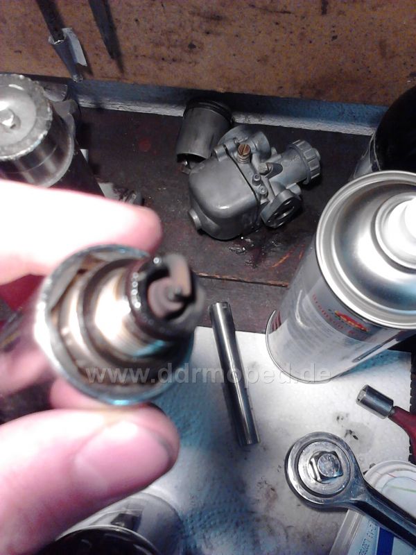

Cafe Racer im Umbau :D Grüsse Fionn
Geschrieben am: 18.09.2014, 11:10
Das sieht wie Vollmilchschokolade aus...

Ja besser geht immer . Sieht aber auf alle Fälle gut aus .

Jo tue ich mal . Und rauskommen tut das hier :
http://www.gs-500.info/images/c/c6/Kerzenbilder.jpg
Die sieht jedenfalls gut aus, das ist fakt.
Ergo, die Verbrennung ist top.
