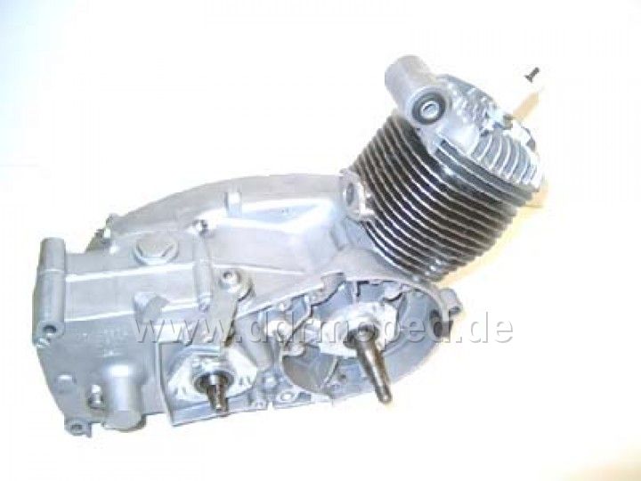

Ich habe einen solchen Motor: siehe Bild
Und welches Set pass jetzt???
Das hier?
https://www.akf-shop.de/simson/motor/dichtu...-viton/a-21389/
JK
Roadrunner335
Geschrieben am: 04.11.2014, 11:41
Beiträge: 998
Mitgliedsnummer.: 945
Mitglied seit: 25.11.2007
Wenn du genau diesen hast (ohne Gummilagerung hinten), dann passt das von dir zuerst gepostete Set https://www.akf-shop.de/simson/motor/dichtu...-viton/a-21390/
Gruß Marcel
