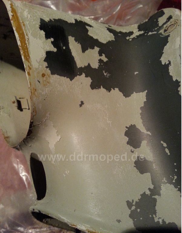

phil89
Geschrieben am: 23.11.2014, 15:34
Beiträge: 130
Mitgliedsnummer.: 7320
Mitglied seit: 28.04.2014
Abend Jörg,
es wurde auf den orginallack bloß weiß mit rolle aufgetragen.
Und das was wie schwarz aussieht ist leider keine schwarze farbe sondern das blanke Metall und da hilft ja auch kein polieren mehr unsure.gif
darum bleibt ja dann nur noch neulackieren übrig oder???
Gruß philipp
Geschrieben am: 23.11.2014, 16:24
QUOTE (phil89 @ 23.11.2014, 16:34)
Abend Jörg,
Gruß philipp
Das schwarze ist das blanke Metall? Jetzt echt? Wieso ist das Metall schwarz?
Für mich sieht das nach schwarzer Farbe aus, aber wenn du sagst es ist Metall dann wird es das schon sein. Wenn es so ist, dann ist die Lampenmaske nicht mehr zu retten.

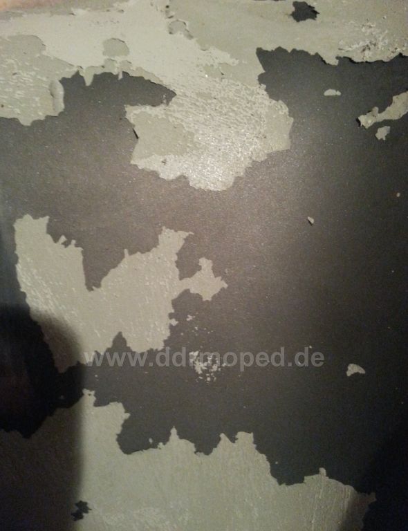

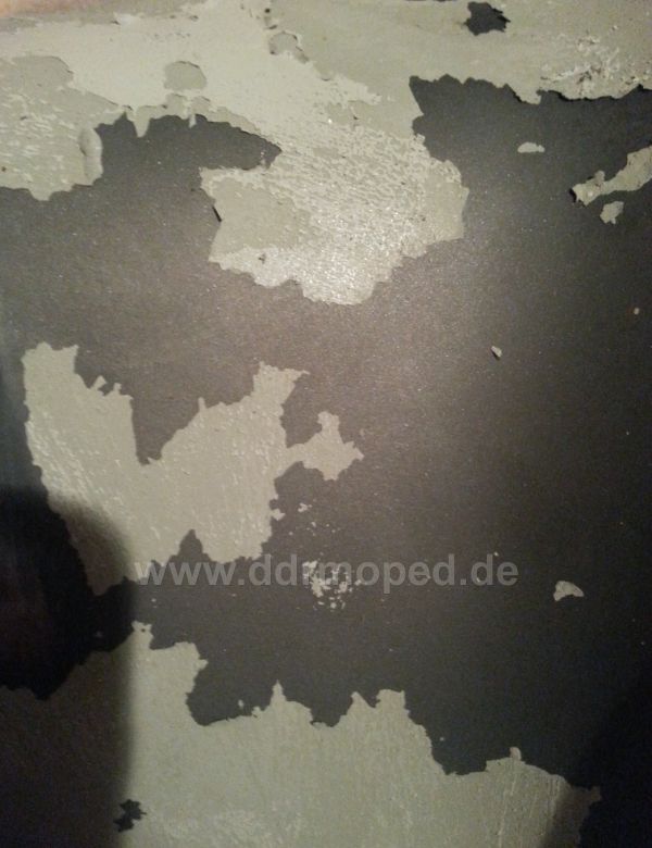

phil89
Geschrieben am: 23.11.2014, 20:40
Beiträge: 130
Abend,
habe grade nochmal ein foto gemacht von näher dran, wo mann es denke mal besser erkennen kann das es nicht schwarz ist wink.gif
aber warum das metall so dunkel ist weiß ich aber auch nicht.
Und an den restlichen teilen ist noch der übergepinselte lack drauf außer am heck, wo ich angefangen habe (die bilder oben).
Denn es gab ja keinen grund die anderen teile abzubeizen, da die schwalbe ja eh lackiert werden muss denn weiß nicht wie ich sonst die farbe abbekommen soll.
gruß philipp
Geschrieben am: 23.11.2014, 22:24
QUOTE (phil89 @ 23.11.2014, 21:40)
Abend,
gruß philipp
Das schaut wirklich nicht gut aus. Da ist wohl nicht mehr viel zu retten. sad.gif
Dann bleibt wohl doch nur neu lackieren, ich hatte es fast befürchtet.
Gruß Jörg
