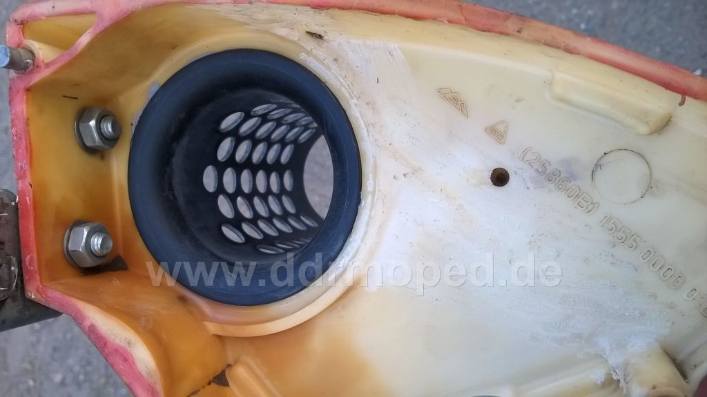

Guten Abend.
Habe heut den Luftfilter fertiggestellt, funktioniert und naja, ist auch bissl lauter geworden- war ja abzusehen. Bilder folgen...

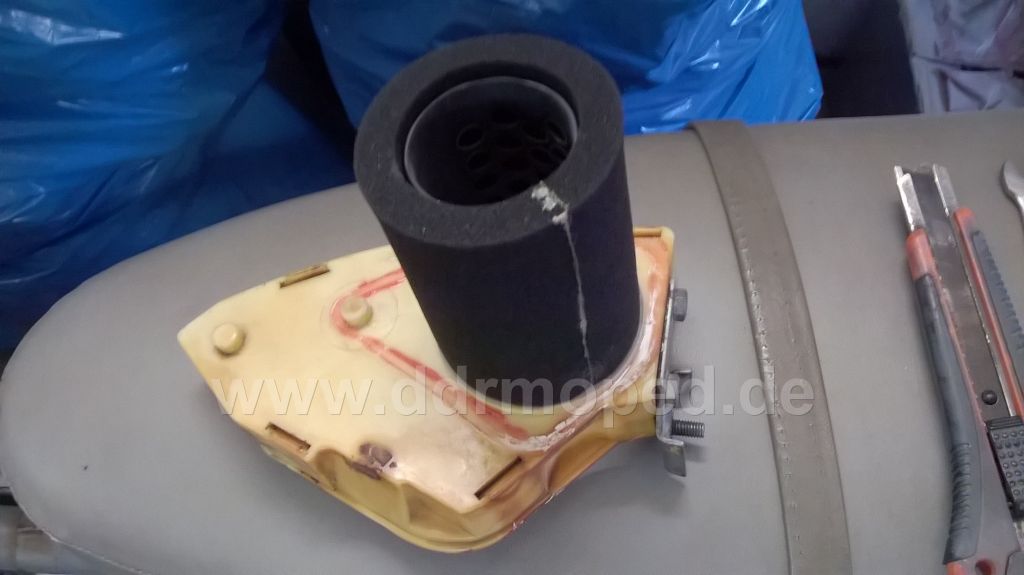

Mahlzeit...
Da der Luftfilter soweit fertig ist, aber irgendwo ein Kabel defekt sein könnte und der Star auf einmal nicht mehr will, hab ich mir vorgenommen den Star komplett zu zerlegen.
Dabei kann ich die Kabelgeschichte prüfen und evtl. Kabel erneuern.
Ich werde auch den Fußrastenträger erneuern und alle Rahmenteile mit Owatrol behandeln- sollte zwar eine Winteraufgabe sein aber so wird`s...

Luftfiltermatte...

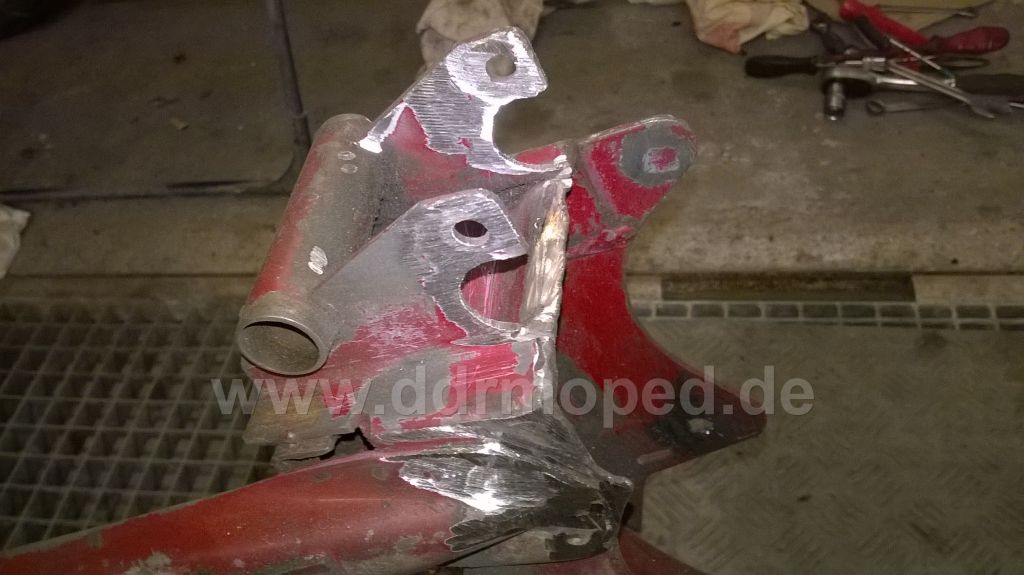

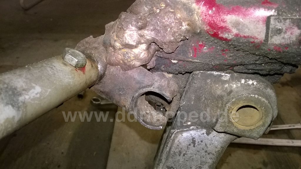

Endlich konnte ich am Starfighter weiter machen. Habe ihn zerlegt und mir den Fußrastenträger vorgenommen. Da hat jemand echte Brutzel-Arbeit abgelegt dry.gif
Das heraustrennen war erstaunlicherweise echt easy...
Demnächst geht's weiter.

Roberto
Geschrieben am: 27.08.2015, 22:17
Beiträge: 653
Mitgliedsnummer.: 7692
Mitglied seit: 08.10.2014
Herausgetrennt und verschliffen...
