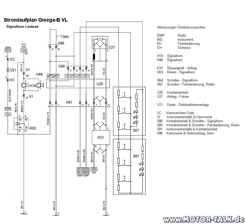

Außerdem hier noch der Stromplan für die Hupe am Lernkrad, brauchst du aber nicht oder?
http://www.motor-talk.de/forum/aktion/Atta...chmentId=473225

So vom bloßem schauen und tasten konnte ich keinen Kabelbruch erkennen. Leider verschwindet der Kabelstrang in den Hauptkabelbaum und ist generell kaum sichtbar.
So richtig komme ich da leider nicht weiter. Die Hupe ist eine 2 Kanalhupe oder wie man das nennt. Es ging schon immer nur das eine Horn. hmm.gif
Bin auch schon am Überlegen, ob ich mir vom Schrotti für nen Zehner eine Ersatzhupe besorge.
Die Sicherung (20 A) ging einmal nach dem Hupen kaputt. Setzt man eine kleinere Sicherung ein, knallt die sofort durch. (Hatte eine 10 A rumliegen).
