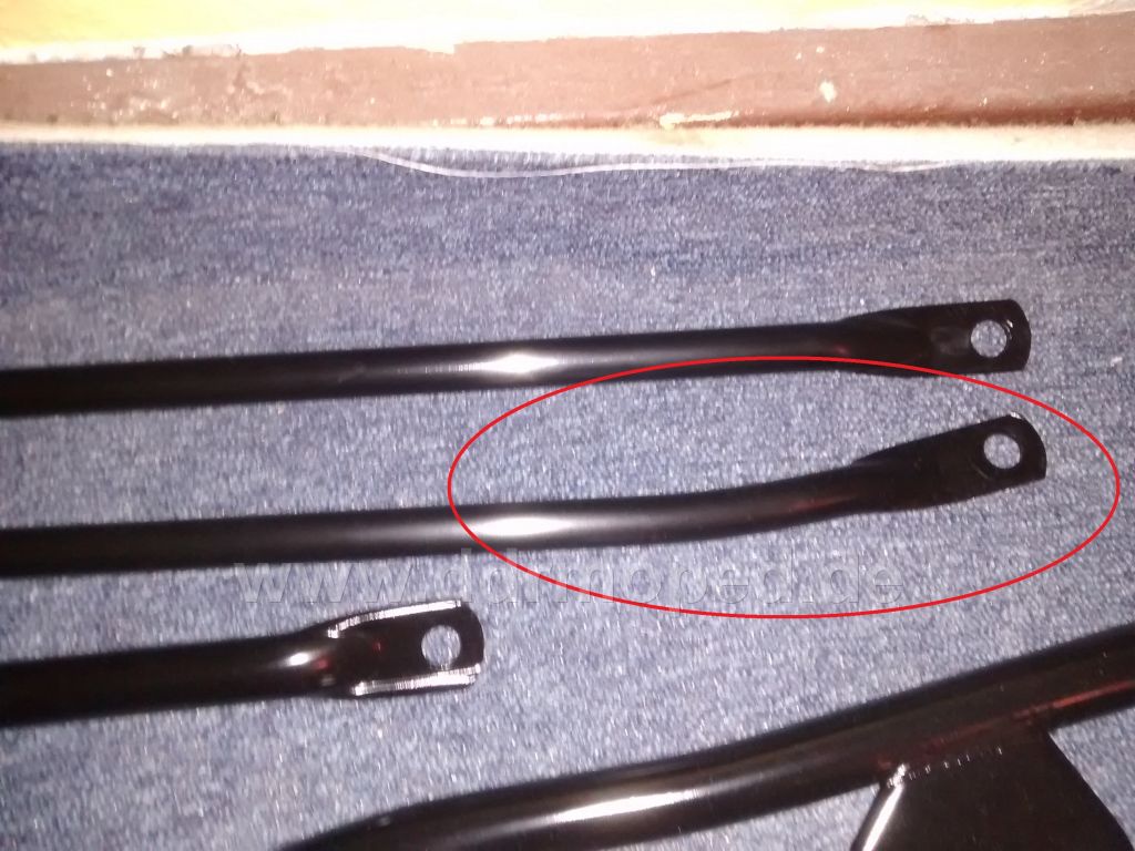

Ich bin ja auch unerfahen was die S-Modelle angeht blink.gif daher mal eine sicherheitsfrage.
Ist diese Biegung an den Streben gemeint?
Geschrieben am: 11.08.2015, 05:14
Ja, das ist damit gemeint.
Das muss so aussehen.
Mfg Andi
