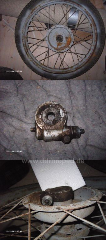

Wie ich von "rtwolle" erfuhr , ist auf den Bildern hinten ein Vorderrad verbaut .
Habe in der Zwischenzeit eine andere Felge bekommen .
Hoffe,es passt diesmal . Auf dem Semperit steht die Reifengröße 3.00-19 u. 25 x 3.00.
Aber irgendwie scheint diesmal der falsche Tachoantrieb dran gewesen zu sein .
Beim probehalber Zusammenstecken sieht man , daß die Tachowelle am Halbnabenrand schleifen würde .
Muss mir mal unbedingt ne Art Betriebsanleitung ausn Netz downloaden , damit man sieht , wie alles so zusammenpasst . (Hat viell. jemand n Link für mich?)
Und "rtwolle" - ich komme gern auf Dein Angebot zurück !

Das Hinterrad sieht so aus.
http://www.ebay.de/itm/Hinterrad-Rt125-Hal...YEAAOSwcdBWSGNY
Auf das Schneckenrad gehört der Tachoantrieb , auf die andere Seite der Kettenkasten mit Bremse.
Wolfgang - Vielen Dank für den Tipp . Das Hinterrad ist jetzt meins ! biggrin.gif
Frag mich nur , zu welcher Maschine die anderen Halbnaben-Räder passen . Mit innen liegendem Tachoantrieb . Sowohl das zuerst an der RT war sowie das falsche mitgegebene . _uhm.gif

Das Rad mit inneliegendem Tachoantrieb könnte von der IFA/DKW RT 125 gewesen sein.
Die hatten den Tachoantrieb im Vorderrad.

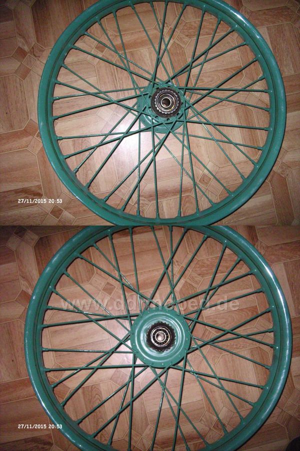

Ich hoffe diesmal das richtige Hinterrad erwischt zu haben !
Remo

Das ist doch das Exportgrün oder, fast schon ein bischen schade um drüber zu lackieren... hmm.gif

QUOTE (RT Bastler @ 28.11.2015, 00:18)
...die Speichen waren aber früher nicht lackiert, oder?

Es gab Räder mit lackierten Speichen, allerdings bezweifle ich, dass das grün Originallack ist.
