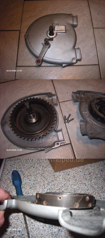

Sagt mir bitte , dass ich den richtigen Kettenkasten für die Halbnaben-Ausführung gekauft hab !
Taugt das Kettenrad noch etwas oder muss ich nach einem anderen Ausschau halten ?
Und damit schon zum nächsten Problem :
Wie man auf dem unteren Bild sieht , sind die Bremsbeläge gerissen ! Wo bekomme ich Ersatz her ?
Danke für Eure Meinungen / Vorschläge schon mal im Voraus .

Hallo, es ist der richtige ,,Kettenkasten",eigentlich heißt das Ding Gegenhalter,warum auch immer wink.gif Ist mit Bremslichtschalter.Du brauchst dann auch noch den Tachometerantrieb und das Distanzstück.
Bremsbacken im Tausch gibt es bei Oldtimerteile Haase.

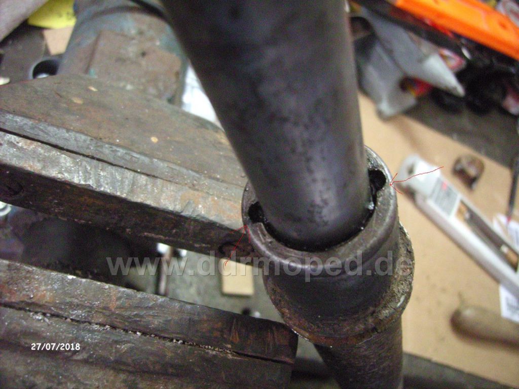

Und zwar liegt es an dieser sogenannten "Hohlschraube" .
Hat vielleicht jemand von Euch mal ein Bild von diesem "Spezialwerkzeug" ?

Wir sieht diese Hohlschraube denn aus?
Hebelknecht
Geschrieben am: 27.07.2018, 10:27
Beiträge: 403
Mitgliedsnummer.: 7077
Mitglied seit: 14.01.2014
Dieses Teil meinte ich .
Womit die beiden Telegabel-Holme miteinander verschraubt sind .
Das Werkzeug müsste etwa aussehen wie ein Spindelschlüssel für den Winkelschleifer .
Remo
Otto
Geschrieben am: 27.07.2018, 12:20
Beiträge: 2142
Mitgliedsnummer.: 7023
Mitglied seit: 21.12.2013
Hallo Hebelknecht,
dein Suchbegriff ist "Stirnlochschlüssel verstellbar"
z.B. so einer:
https://toolineo.de/amf-stirnlochschl.verst...AiABEgLYlvD_BwE

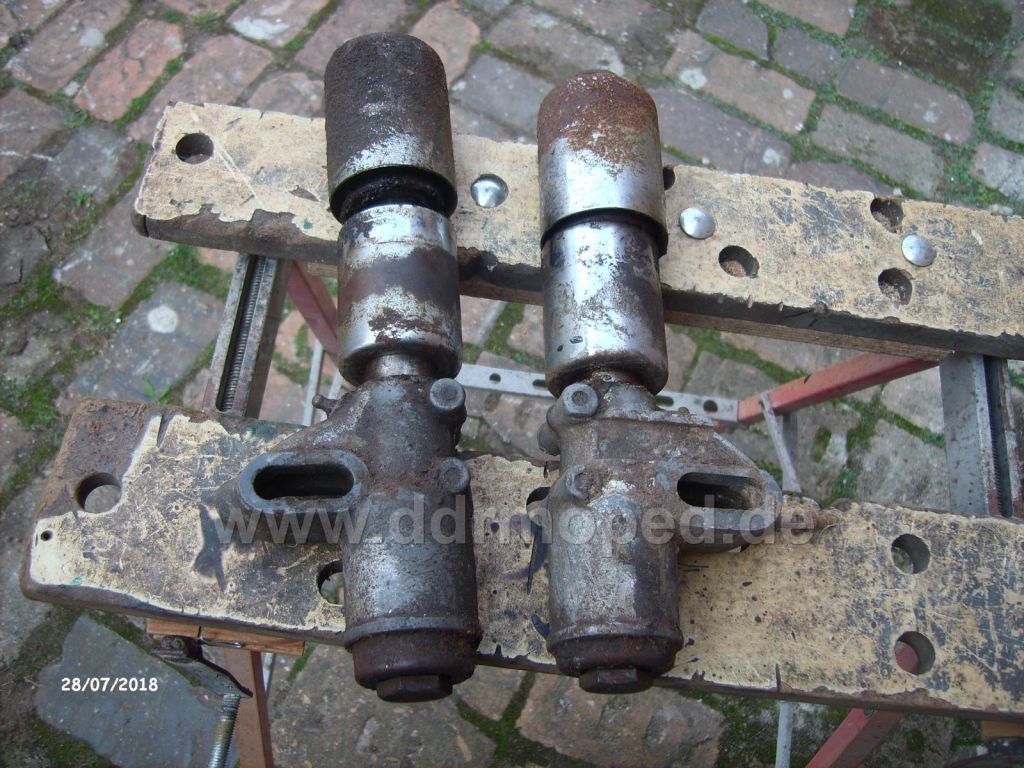

Woran liegt es eigentlich wenn ein Holm nicht mehr einfedert?
Da meine originale Gabel nur noch aus Rost bestand hab ich mir eine andere originale geholt. Sie ist soweit in gutem Zustand, aber einer der Holme klemmt während der andere noch funktioniert...

Die Plaste Buchsen in den Holmen quellen auf und blockieren dann die Gabel.
Soll früher oft vorgekommen sein wenn man es mit dem fetten zu gut gemeint hat.

Hallo Hebelknecht, dein Suchbegriff ist "Stirnlochschlüssel verstellbar" z.B. so einer: https://toolineo.de/amf-stirnlochschl.verst...AiABEgLYlvD_BwE
Genauso etwas suche ich . Bin irgendwie nicht auf die Bezeichnung gekommen .
