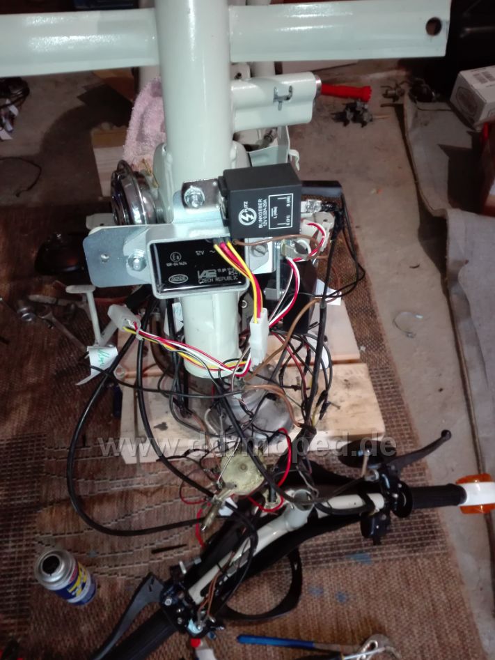

Und weiter gehts mit der Kabelei.

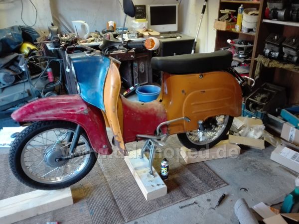

Nachdem alles komplett war kam meine provisorische Übergangsverkleidung drauf (-:
So habe ich genug Zeit in Ruhe die anderen Blechteile zum Lackieren vorzubereiten. Gerade am Panzer habe ich noch hier und da kleinere Dellen, die ich versuche auszubeulen.

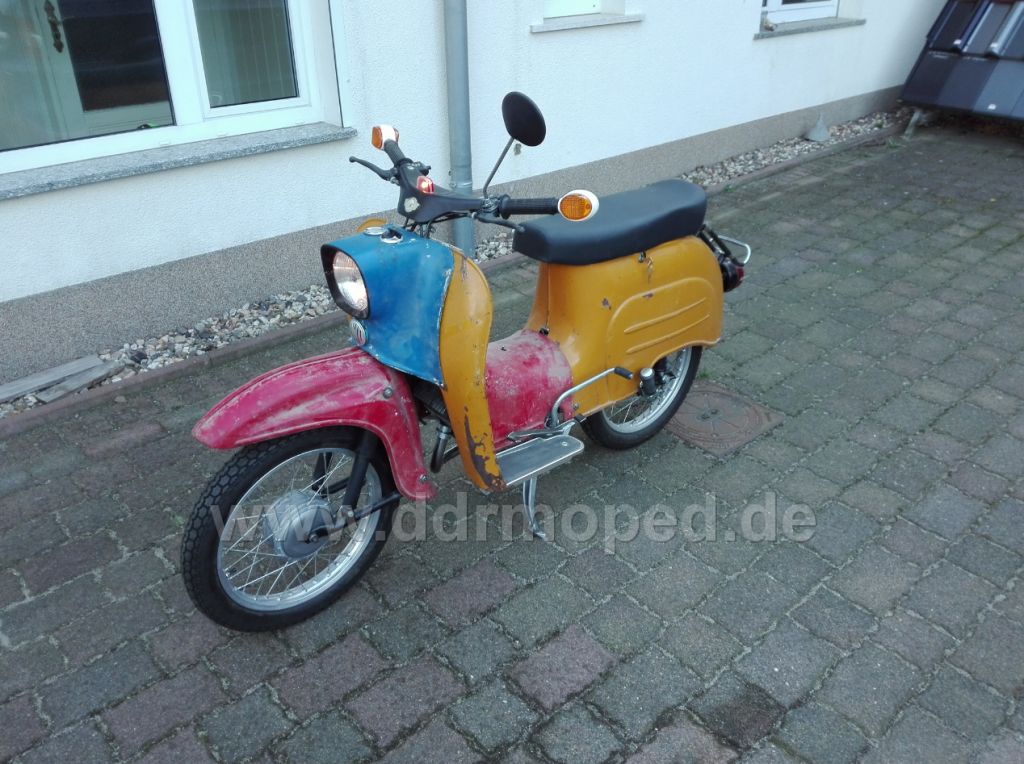

Nochmal außerhalb der Garage

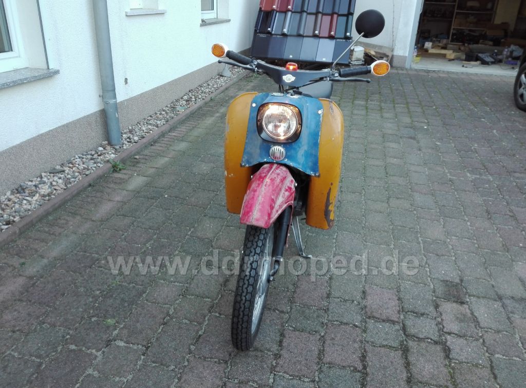

Und noch eins. Standlicht habe ich mit auf Parkleuchte geklemmt.
Aktuell bin ich noch mit der Fehlersuche und Feinabstimmung beschäftigt. Das Problem mit dem erst Stottern und dann Ausgehen hatte ich auch trotz Vape-Umbau und Tausch der Simmerringe weiterhin.
Ich habe dann mit einem Bekannten zusammen festgestellt, dass eine Vergaserdüse nicht richtig fest war und der Vergaser etwas verbogen war, so dass wahrscheinlich zwischen Zylinder und Vergaser etwas Nebenluft eindringen konnte. Ich hatte seitdem aber noch nicht wirklich wieder die Möglichkeit zu testen. Aber zumindest hatte ich das Gefühl dass ich weiter fahren konnte als vorher und das Problem erstmal nicht wieder auftrat.
ähnlich dem VW Polo Sondermodell...
Jimbo195
Geschrieben am: 26.03.2019, 15:04
Beiträge: 174
Mitgliedsnummer.: 6905
Mitglied seit: 21.10.2013
Ja ich wollte eigentlich auch noch grüne Teile nehmen aber die waren schon zu sehr verrostet biggrin.gif
