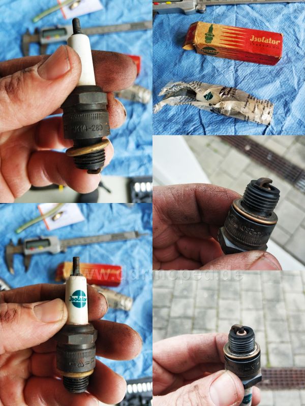

Das Kerzenbild blieb im Gegensatz zur 65er HD (was ja wesentlich fetter ist) fast unverändert gleich. Das lies den Schluss zu, das der Wärmewert 260 vielleicht doch zu niedrig ist, das Gemisch aber passen könnte bei Vollgas.
Ich habe mich dann entschlossen eine Rarität zu verbauen.
Eine originale 280er Isolator, unbenutzte Lagerware. Diese hatte ich mir eig. nur zum Spass mal für teuer Geld gegönnt, und im originalen Bordwerkzeug mitgeführt, aber eig. nie vorgehabt zu verbauen.
Mit dieser läuft die Schwalbe besser, ruhiger. Die Vmax stieg schon jetzt auf 65-66kmh. Im Teillastbereich gefühlt noch zu fett. Umbau auf 212 ND brachte nochmals Performance. Nun 67-68kmh nach GPS.

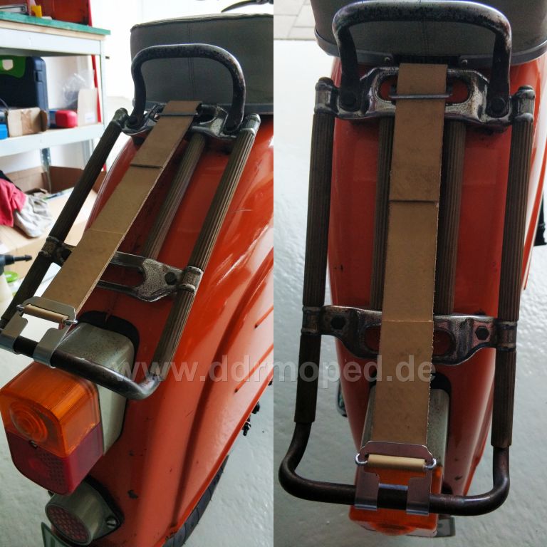

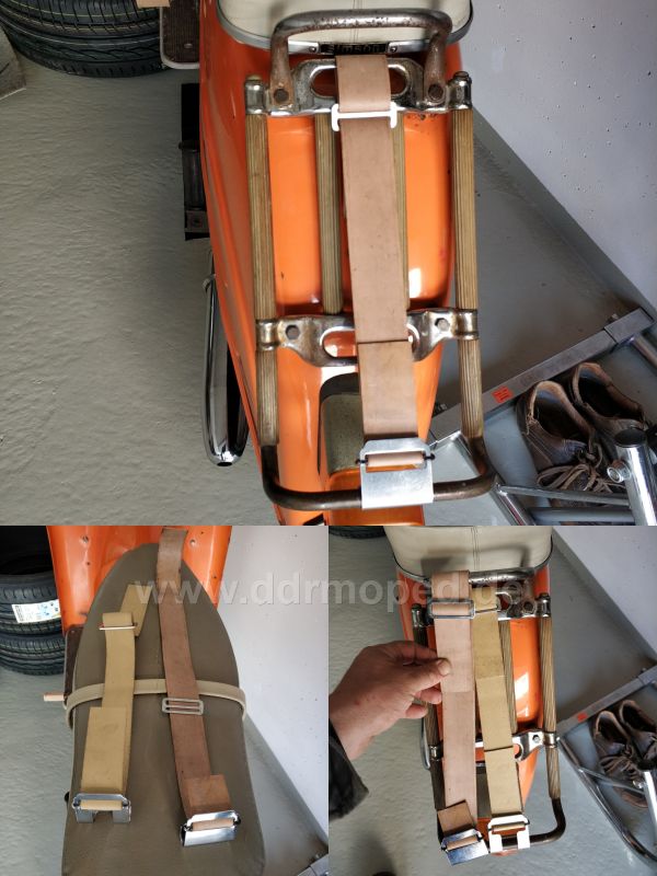

Die folgenden Kleinigkeiten habe ich mir bewußt für die Schwalbe bis zum Schluß aufgehoben.
Heute verbaute ich mein Gepäckträgerspannband.
Dazu würde ich noch einen originalen geschlossenen Gepäckhaken suchen und das Teil mit nur 2 Schlitzen, da meins ein Replikateil ist.
stay tuned - mfg m@ngo

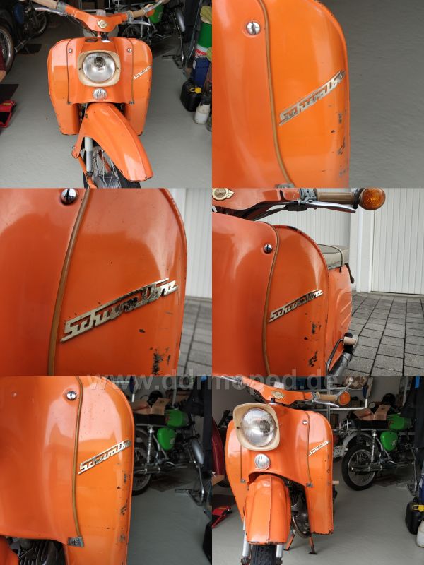

Ausserdem konnte ich heute nicht anders und verlieh der Guten zum Abschluss, den goldenen Schriftzug anstatt dem Silbernen. biggrin.gif

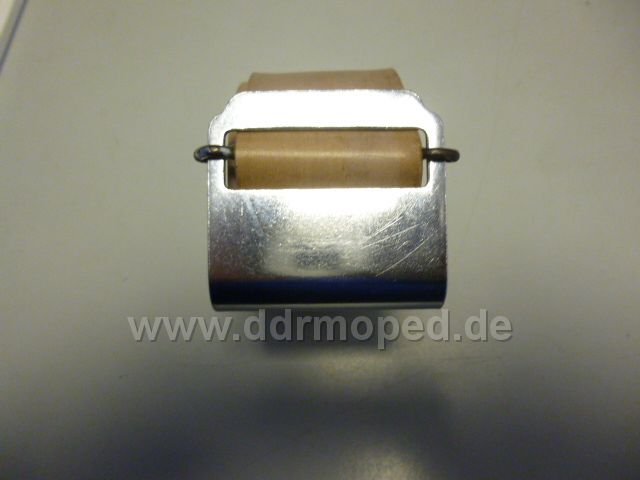

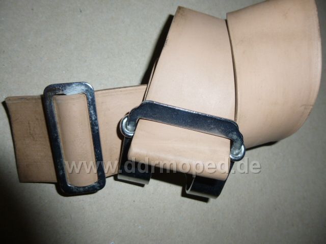

Hallo, habe ich noch als komplettes, originales Neuteil da.
Grüße, Gerhard.
m@ngo
Geschrieben am: 02.03.2020, 22:01
Beiträge: 1457
Mitgliedsnummer.: 7560
Mitglied seit: 05.08.2014
Aber der haken ist auch ein späterer
geschmo
Geschrieben am: 03.03.2020, 16:35
Beiträge: 51
Mitgliedsnummer.: 4171
Mitglied seit: 29.01.2011
Dieses ?
Geschrieben am: 03.03.2020, 17:56
QUOTE (geschmo @ 03.03.2020, 17:35)
Dieses ?
Ja, das meint er...

Geschrieben am: 14.03.2020, 11:29
Beiträge: 1457
@ geschmo
Wie versprochen...
m@ngo
Geschrieben am: 27.03.2020, 22:14
Beiträge: 1457
Ja in der Tat, hier gibt's noch was zu verbessern.
So fand diese Woche endlich ein originales Spannband mit dem korrekten Gepäckträgerhaken seinen Platz am Fahrzeug!
