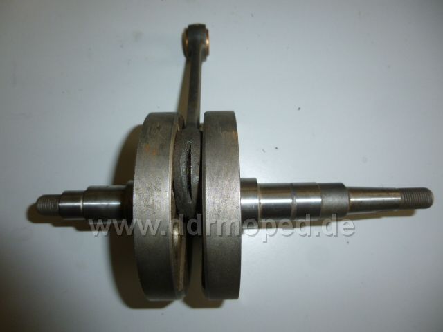

Eine originale neue Kurbelwelle kann ich anbieten.

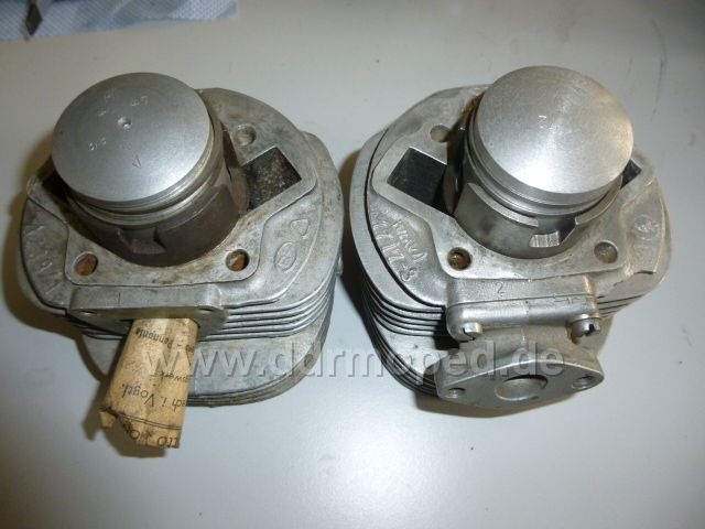

Habe auch noch zwei zu DDR Zeiten neu geschliffene Zylinder mit Megu Kolben.
Gruß, Gerhard.
geschmo
Geschrieben am: 13.05.2020, 14:07
Beiträge: 51
Mitgliedsnummer.: 4171
Mitglied seit: 29.01.2011
Kurbelwelle

Hallo Gerhard(geschmo) , ich war ein paar Tage verhindert ,leider funktioniert die E Mail hier im Forum nicht ,Was magst denn für eine Garnitur? Und passt der Flansch auf den BVF Vergaser?

Das ist ein bvf Flansch wenn ich richtig sehe

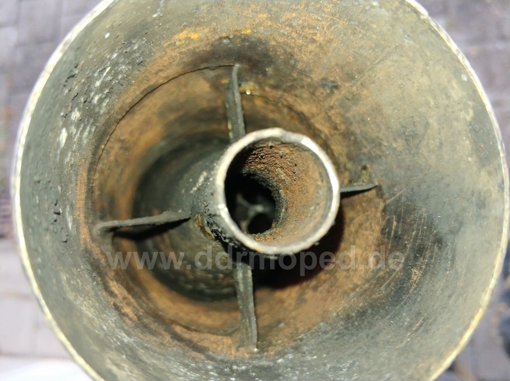

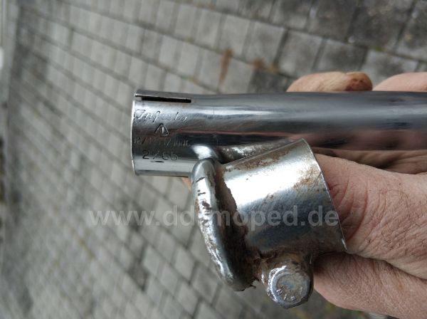

Ein neues (De) teil ist eingetroffen.
Der richtige Auspuff wanderte gestern ans Fahrzeug.
Infesto mit Gegenkonus ohne Löcher und geschraubtem Endschalldämpfereinsatz. laugh.gif
Ist zwar aus Bj. 65 aber ich bin da nicht päpstlicher als der Pabst, es sei denn mir kommt ein 64er in besserem Zustand vor die Flinte.
Erste Probefahrt war jedoch ernüchternd. Das Fahrzeug fuhr sehr zugeschnürt obenrum. Das Gegenteil muss eigentlich der Fall sein.
Ich hatte jedoch auch bei der letzten Ausfahrt Probleme mit Kerze und Kerzenstecker. Dadurch das ich die ausgetauscht hatte, könnt es tatsächlich auch an den 2 Teilen liegen. Wir werden sehen, ich werde berichten.
stay tuned - mfg m@ngo

Hier nochmal die Esse von innen, Gegenkonus ohne Löcher.

Ich muss meine Schwalbe immer so richtig "prügeln" damit die auf Touren kommt. Langer satter Berg und bisschen Gegenwind, kann ich sofort im 2ten schalten. ermm.gif
Ich habe bei meinem Star, ja einen Auspuff mit Löcher im Gegenkonus und werde sehen, wie der damit läuft, weil denn kommt in die Schwalbe der selbe Auspuff rein. hmm.gif
