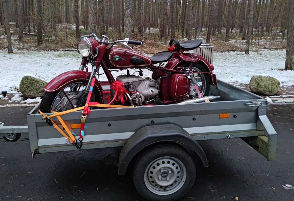

...ich hatte in der Zwischenzeit von Besichtigung und Kauf mal mehrere Firmen kontaktiert, ob die sowas richten können (dazu fehlen mir einfach die Möglichkeiten in meiner Werkstatt). Zwei Firmen hatten mir zugesichert sowas bekommen die hin.!
Mit dieser Aussage war ich voll motiviert und es kam dann letztendlich der Kauf zu Stande im Januar 2025.
(hier ein Bild unterwegs bei der Abholung)

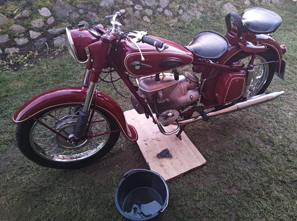

Nach der Abholung habe ich die BK einfach erstmal in die Werkstatt gestellt und es sind einige Tage vergangen.
Als dann draußen kein Schnee mehr lag und es trocken war, habe ich dann erstmal die MZ gewaschen bei eisigen Minusgraden, das ganze Salz runter vom Transport und den Dreck Staub von der langen Standzeit.

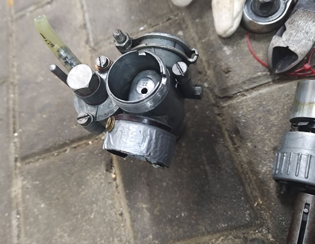

....zurück zu dem Tag, an dem ich die Vergaser gereinigt habe. Es fing an, das die eine Luftführung aus Bakelit schon schlecht geklebt mit Panzertape war. Die Vergaser dann halt erstmal sauber gemacht und erstmal nichts an der Einstellung geändert. Der Benzinschlach war hart wie Stahl und die Luftklappenhalterung war verbogen.

Vergaser wieder verbaut. Tank ablassen war nicht möglich, weil der Benzinhahn so zugesetzt war, das nicht ein Tropfen heraus kam.

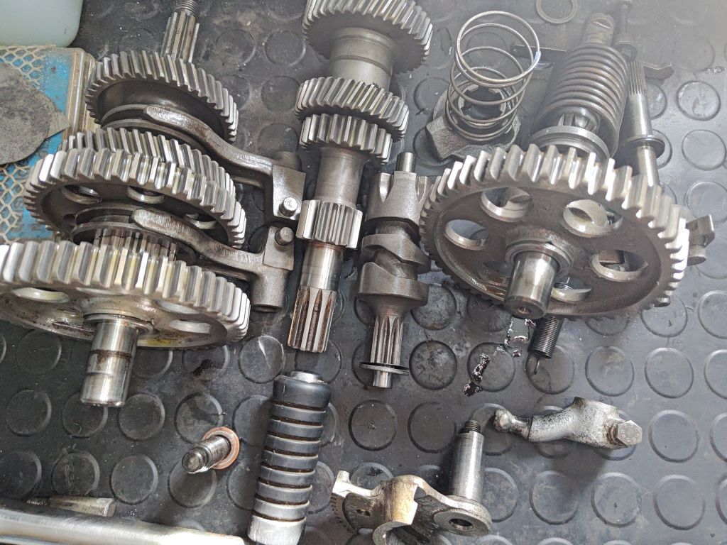

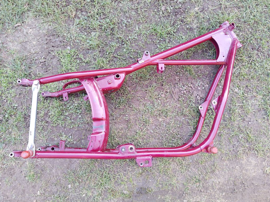

Ich habe die Maschine dann komplett in ihre Einzelteile zerlegt um immernoch dem Ständerproblem auf den Grund zu gehen.
In jedem Teil, das ich zerlegt/abgebaut habe, kam immer wieder was Neues zum Vorschein... sad.gif unsure.gif blink.gif ermm.gif weep.gif cry.gif

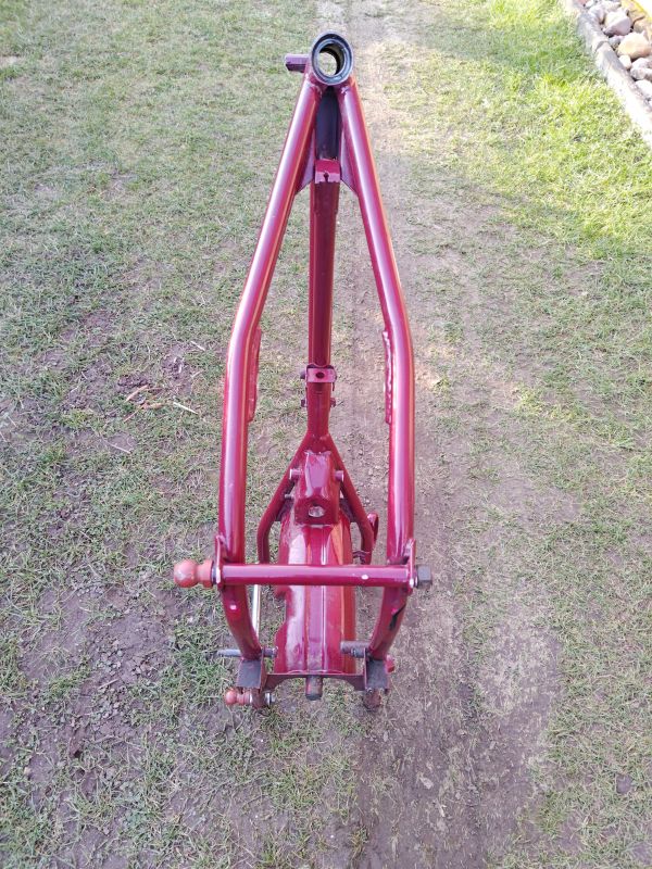

Ich habe mir dann erstmal die fehlende Strebe hinten rechts besorgt. Hatte auch schon die Befürchtung das die vermutlich nicht einfach so passen würde......
Strebe organisiert und tatsächlich, die Strebe passt nicht.! blink.gif .......nochmal gegoogelt und alles, habe gedacht es gibt vllt verschiedene.!??? NEIN, nur diese Länge.!
......ich erinnerte mich, das der Verkäufer sagte, er habe die damals mit Beiwagen gefahren.???
Nun ja, der Rahmen war so krass verzogen. Die eine Mutter der Geradewegsfederung hinten rechts unten fehlte auch. Denn wurde die Karre ja vermutlich mit Beiwagen gafahren und das gab ihr vermutlich den Rest bzw. dem Rahmen. Und das mit der Ständeraufnahme war ja auch immernoch das Problem.

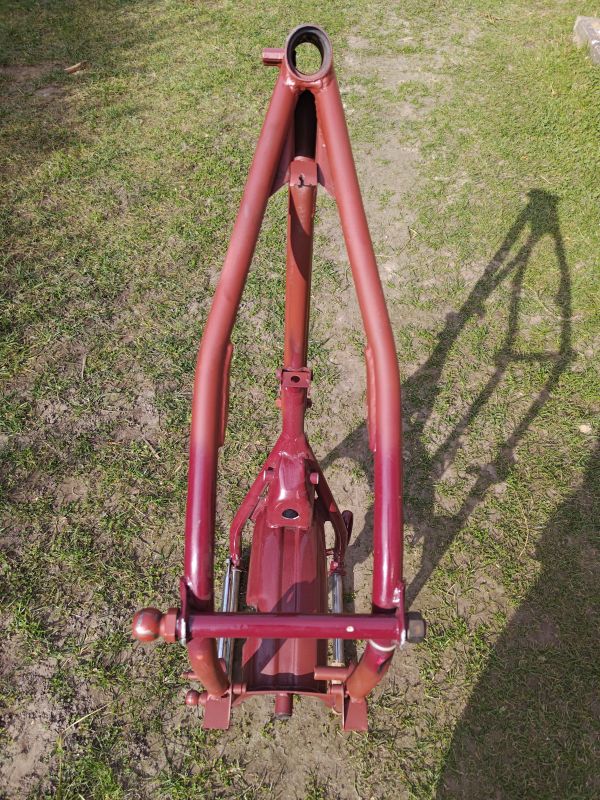

Geschrieben am: 23.03.2025, 09:19
Beiträge: 1157
Mitgliedsnummer.: 10426
Mitglied seit: 20.01.2019
Man erkennt schon deutlich eine Verformung im Bereich der Ständeraufnahme.

Thommy'Simson
Geschrieben am: 23.03.2025, 09:27
Beiträge: 1157
Und dann kam das allerschlimmste zum Vorschein. cry.gif cry.gif cry.gif cry.gif cry.gif
Der Steuerkopf war komplett verdreht und an der Innenseite gab es einen Riss vom Unterrohr rechts. blink.gif ermm.gif
......die defekte Luftpumpenhalterung und das die eine Seite die Hülse für die Getriebehalterung fehlt sind dagegen nur Kleinigkeiten. blink.gif

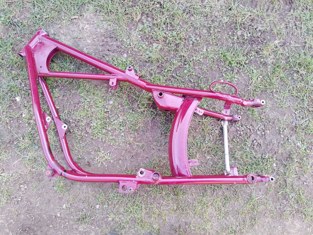

Hatte ja im Vorraus schon von 2 Firmen eine Zusage, die das mit der Ständeraufnahme richten können. Aber der verdrehte Steuerkopf und vorallem der Riss ist ein Problem.
Dann noch mal wieder an Internet gesetzt und gegoogelt.
Habe dann die Firma Motorrad Köster gefunden und kontaktiert.
Ein paar Bilder geschickt und ein sehr freundliches Telefonat haben dann dazu geführt, das mein Rahmen dann dort hin ging...
Als der Rahmen dort eingetroffen ist, habe ich die Rückmeldung bekommen über den Umfang und ca Kosten. Und das der Rahmen doch schon sehr krass in Mitleidenschaft gezogen wurde. ermm.gif
Eine Weile später kam dann die Rückmeldung der Rahmen ist fertig und ich war erleichtert und froh, das es doch weiter gehen kann und mein BK Projekt nicht an dieser Stelle endet. thumbsup.gif

Thommy'Simson
Geschrieben am: 23.03.2025, 10:34
Beiträge: 1157
(Die braune Farbe habe ich erstmal fix aufgesprüht, damit es dort erstmal nicht anfangen kann zu gammeln.)

Also jetzt nochmal eine BK Komplett Restauration.!!!!
Motor werde ich nicht weiter zerlegen und Kupplung werde ich auch so lassen. Der lief wirklich sauber trotz nicht einstellter Vergaser und die Kupplung trennte auch. Auf dem Tacho steht was mit knapp 1000 Km, seit dem die Karre damals "restauriert" wurde. Zylinder sehen auch okay aus.
Getriebe hab ich aber nochmal aufgemacht und werde da noch rann gehen. Die kleinen Nachteile versuchen abzudichten und neues Kickerrad werde ich wohl brauchen und das Gegenstück. Ansonsten sehen die Räder tip-top aus. Ich hätte es auch so belassen können, wurde auf jeden Fall vernünftig überholt.
Die Schaltprobleme lagen wohl eher an den kleinen Schalthebel (die Kugel ist eher eine Viereck laugh.gif ) und an dem Fusschalthabel (das Oval ist schon mehr ein Kreis).
