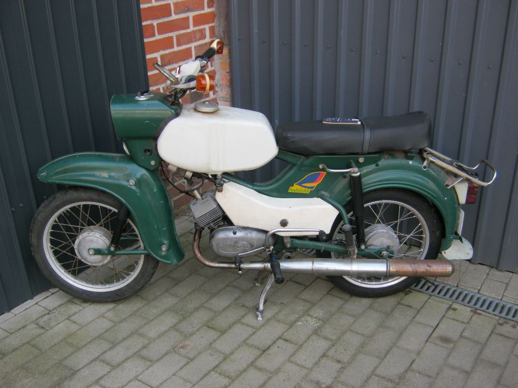

Bisschen Vorgeschichte: Nachdem zuerst die 64er Schwalbe als etwas besonderes in meinen Besitz kam, war das Feeling geweckt nach mehr. Dann kam ja eher zufällig der 64er Star dazu und dann habe ich mir gedacht, ach was soll's jetzt fehlt noch ein Nullserie 66er Sperber.
grobe Kurzfassung: Habe das Fahrzeug ungesehen und nur per Bilder her gekauft und dann noch liefern lassen. Hat alles super geklappt. Kann mich nur nochmal bei dem sehr ehrlichen und netten Verkäufer bedanken. thumbsup.gif Man muss auch mal Glück haben und es gibt immernoch ehrliche Menschen da draußen. cool.gif
Jetzt aber genug der langen Worte...... hier die Bilder

Blechkleid ist optisch 1.a (nix verbeuelt, abgesägt oder verrostet)
- Alu Seitendeckel und Lenkerabdeckung
- Slusia Spiegel heile
- Luftfilteranlage komplett bis auf eine Spange
- Kotflügel vorne an der Spitze gebördelt, aber schon große Löcher mit Buchse zur oberen Stoßdämpferbefestigung
- Kotflügelverlängerung vorhanden sowie Kennzeichenhalter
- ori Lack ist wohl noch darunter (werde mal versuchen das Grüne runter zu machen)
- Teils noch orig Schrauben vorhanden
- Ochsenaugenblinkergehäuse
- falscher Tacho
- ori Gepäckträger mit Globus Symbol
- Sitzbankbezug getauscht, ori Luftpumpe aus Stahl in schwarz ?!
- ori Felgen vorhanden mit 3 gleich hohen Rippen sowie passende Bremschilder
- Knochen hinten rundlich
- Falscher Lampenring in schwarz statt beige/weiß
- Distanzstück rechts aus Stahl.?!
- falsche Griffgummis, links fehlt der Hebelüberzug
- teilweise schwarze Bowdenzüge statt graue
- Vergaser und Motor ori
- Stoßdämpfer sind wohl nicht mehr original, die haben schwarze Plastehülsen (sollten verchromte sein)
- Rücklichtgehäuse mit "1/66! gestempelt, Ladeanlage mit "7/66" gestempelt
- Tankdeckel habe ich schon gegen den Silbervase getauscht
- Benzinhahn ori
- langer Kickstarter mit Feinverzahnung
- graue Plasterändelmuttern (sollten Alu sein)
- Bakelitkettenkasten
- DDR Lenkschloss noch mit 2 Schlüsseln vorhanden, Sitzbankschloß war ein neues verbaut
- Zündspule nicht mehr 66
- Auspuff irgendein Nachbau ?! (sollte glatter ohne Nähte mit Spitztüte sein)
- Spritzschutz hinten aus Lenolium oder sowas ?!
- Lenkerarmaturen scheinen auch noch die ori zu sein
- Parklicht ist Nachbau
- Soziusfussrasten vom späteren Modell verbaut (sollte Vollgummi längstgerippt sein)
- Kettenschläuche sind 3 Ripper (sollten 4 Ripper sein ???)
gerne wem noch was auffällt schreiben, was nicht ori ist. hmm.gif wink.gif laugh.gif

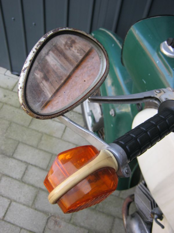

Spiegel

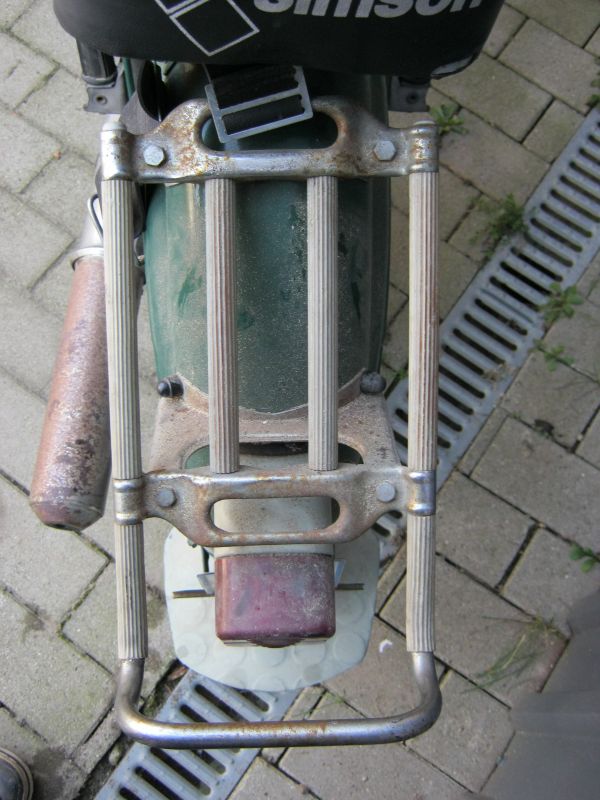

Gepäckträger, der ohne Nieten, mit falschen Band und falschen Befestingsteilen

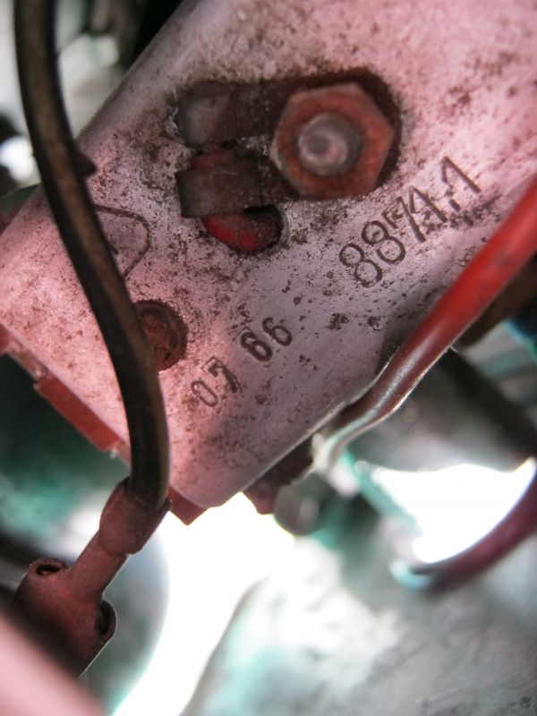

Ladeanlage

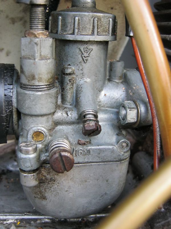

Vergaser mit der Bezeichnung "16N1" steht nix weiter von "-3" ?!, hat aber auch die Wanne mit Ablassschraube.
