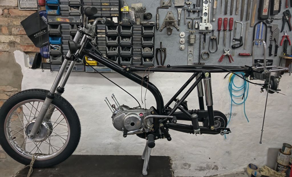

Rahmen wurde schon vor einiger Zeit gestrahlt und von mir selbst neu lackiert. Gabeln sind auch überholt. Stoßdämpfer hinten sind von SWH. Jetzt sind schon ein Teil Eska Schrauben wieder verbaut (Rest muss noch zum Galvaniker).

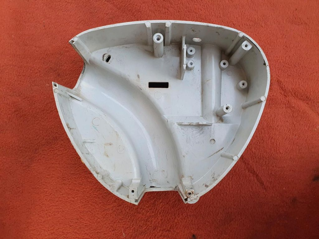

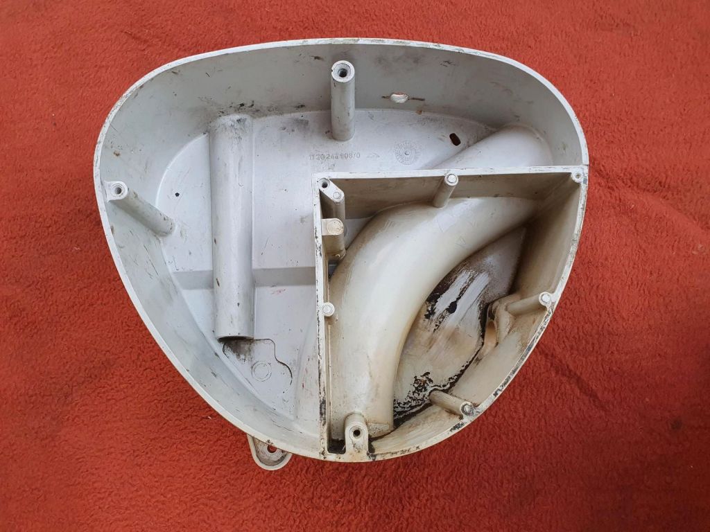

Leider hatte ich keinen originalen Mittelkasten mehr.
Habe dann einen weißen bei Kleinanzeigen bekommen, der mit 12/1980 gestempelt ist. smile.gif (Verkaufsbild aus Kleinanzeigen)

Thommy'Simson
Geschrieben am: 20.09.2024, 21:41
Beiträge: 1160
Mitgliedsnummer.: 10426
Mitglied seit: 20.01.2019
(Verkausbild Kleinanzeigen)

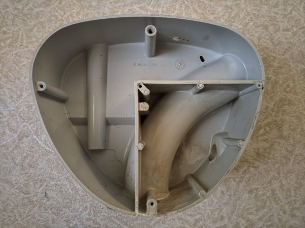

Habe den Kasten erstmal komplett gereinigt mit Waschbenzin. Dann habe ich den Kasten von Außen nass geschliffen mit 1000er und 1500er. Danach dann mit grüner Schleifpolitur von 3M poliert. Habe das Innenleben dann nur mit grüner 3M auf einem Lappen die stellen ein bisschen nachpoliert.
Und hier das Bild nach meiner kleinen Aufbereitung

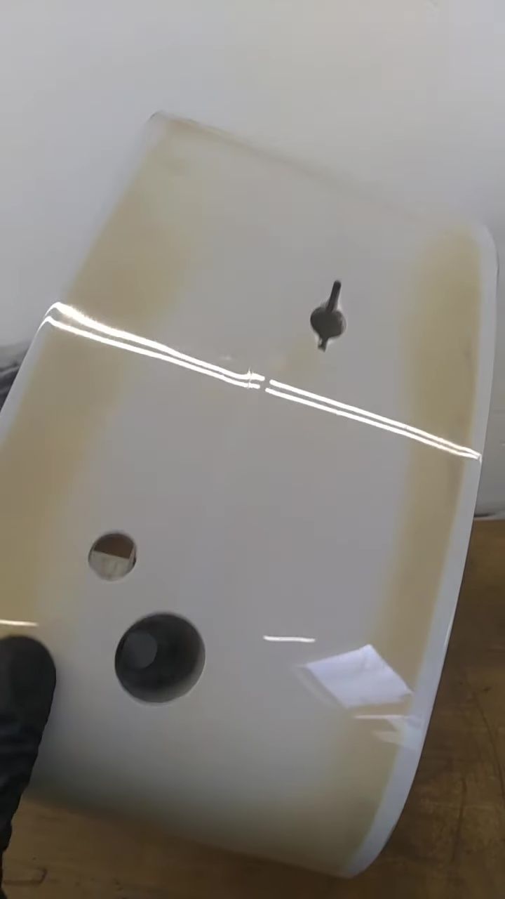

Und hier nach meiner kleinen Aufbereitung
