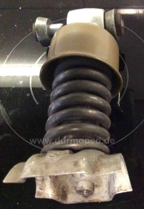

Wie kann ich das hintere Federbein zur Reinigung weiter zerlegen? Benötige ich hierzu spezielles Werkzeug oder kann man sich irgendwie behelfen?

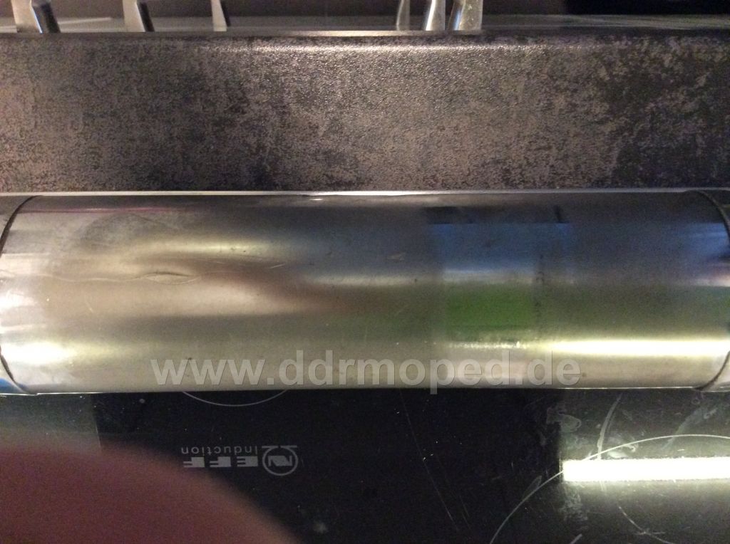

Nächste Frage: der Auspuff ist an vielen Stellen irgendwie matt und es wirkt wie eingebrannt? Kann ich da noch irgendwas polieren und wenn ja womit? Bislang bemühe ich mich vergeblich sad.gif
Danke und VG Thomas
Viele Grüße
Thomas
ddr-driver
Geschrieben am: 17.09.2016, 18:14
Beiträge: 2867
Mitgliedsnummer.: 7174
Mitglied seit: 22.02.2014
Da ist wohl der Chrom blind... Da kannst du wohl nicht mehr viel polieren. sad.gif

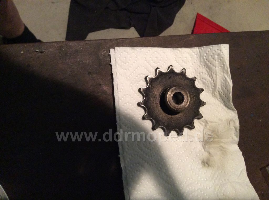

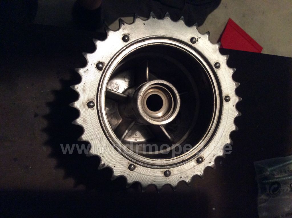

Noch eine: sind die Zähne noch gut oder muss hier Ersatz her?
Viele Grüße
Thomas

Versuche den Chrom mal mit Neverdull aufzupolieren.
Ich habe damit schon sehr mattierte Chromöberflächen wieder zum glänzen gebracht. Das Zeug leistet wirklich sehr gute Arbeit wenn man es mit Geduld anwendet.
Leroy
Du kannst das Teil weiter zerlegen.
Die Nutschraube z. B. mit zwei Stück Rundmaterial (im Schraubstock eingespannt) herausdrehen.
Die Fotos der Zahnkränze sind recht unscharf, aber die Zähne scheinen noch gut zu sein. Die Kette darf beim Durchdrehen nicht knacken.

Was meinst du mit Rundmaterial? 2 Stäbe z.B.? Verstehe ich das richtig, dass ich quasi eine zweizinkige Gabel herstellen muss? Muss mal schauen was mein Keller hergibt. Ggf irgendwelche Tipps bevor ich mich totsuche? Und wieviel Druck ist auf der Feder? Bei Autostossdämpfern wird das ja zusammengepresst. Nicht dass ich das Teil nicht wieder montiert kriege (sofern ich die Demontage überhaupt schaffe).
Foto vom Kettenrad (Nabe) Versuch ich nochmal ein besseres zu schießen. Ist vor allem bisschen dunkel geraten im Keller...

Ja, im Prinzip eine zweizinkige Gabel. Ich sage jetzt einfach mal, das geht auch mit einer Zange zu fasen und rauszudrehen - nicht schön aber geht. Wenn du was "professionelles haben willst google mal nach Gelenkschlüssel, Zweilochmutter, Zweilochschlüssel, Nutmutternschlüssel, irnedwas in der Richtung sollest du was passendes finden.
Keine Angst vor der Feder, die ist nicht stark und wenn die Schraube rausgedreht ist, ist sie entspannt. Das kriegt man auch wieder montiert, ohne Kraftaufwand. (Auch Federbeine von Autos kann man mit etwas nachdenken mit Heim- und Feldmitteln zerlegen und montieren. Man muss halt wissen, was man tut.)
