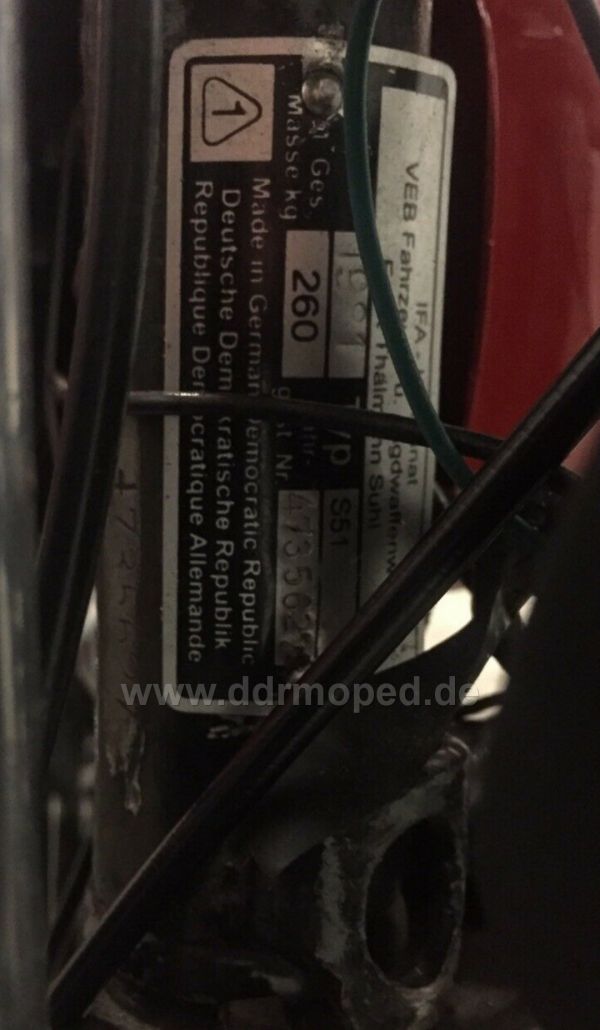

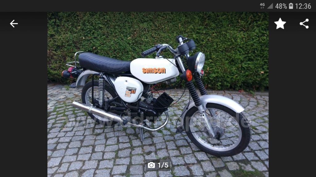

würde mir gerne eine S51 kaufen.
Allerdings schaut mir das Typenschild selbstgebastelt aus und die FIN sollte eher zu einem 1980 Rahmen gehören. Die Papiere sind natürlich nicht vorhanden.
Kann jemand eine Aussage Zwecks Exportfahrzeug zu der Rahmennummer 4735627 treffen?

Die FIN ist definitiv eine frühe 80er und sollte laut meiner Listen zu einem S50 gehören.
Das Typenschild ist definitiv nicht original. Hast Du weitere Anhaltspunkte wie CM50 im Rahmen links oben am Steuerrohr gefunden? Sonstige Merkmale wie fehlende Soziusfußrasten oder keine Hupe am Herzkasten?

Am Rahmen ist nichts zu finden und der Rest wurde auf S51 umgebaut.
Daher die Hoffnung das Hallo-Stege eine Aussage über die Rahmennummer treffen kann.
Nebenbei:
Ich habe bislang noch nie ein Typenschild mit solch einer kleinen "S51" Kennzeichnung an dieser Position gesehen. Weder original noch eine der vielen Blanko-Replika Typenschilder sahen so aus.
Weiß jemand woher die stammen?

Hallo Thilo,
es gibt ja bei den Replika schildern zig Anbieter. Auch das Gütezeichen ist ja nur "gedruckt".

Auf den meisten mir bekannten Replikas sind keine Gütezeichen drauf. Sind Gütezeichen und "S51" gedruckt oder graviert?

Die Gütezeichen waren früher Geprägt das S51 war wie die Gewichtsangabe gedruckt.

Kann das sein, dass das Typenschild sehr dünn ist vom Metall her? Dann sind es die, die die Ungarn selbst basteln. Und 473Xxx ist noch eine 1980er S50.
