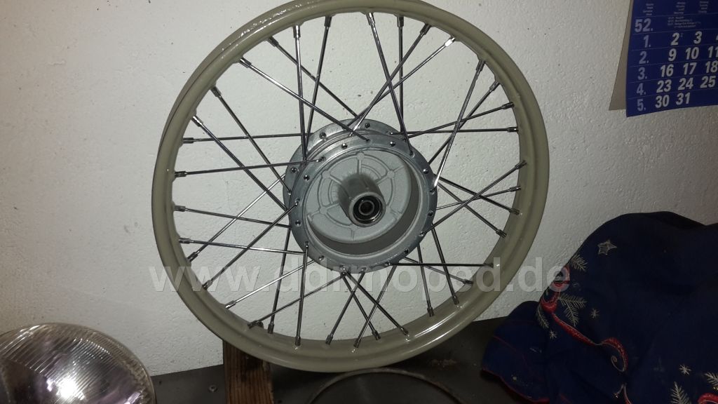

Habe heute noch das zweite Rad fertig zentriert.

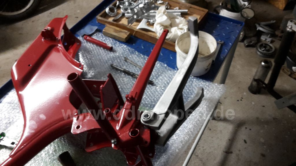

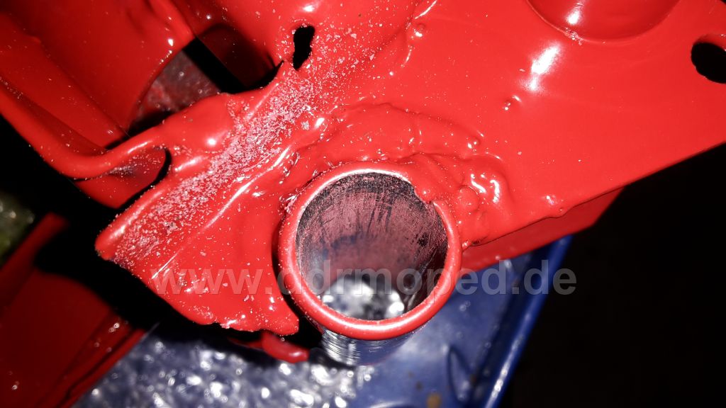

Heute habe ich mit dem Zusammenbau begonnen. Nachteilig an der Pulverbeschichtung war bisher, dass das Ständerröhrchen nicht mehr in den Rahmen passte. Ich musste also die ganze Beschichtung rausfeilen. Abhilfe schafft beim nächsten Mal eine Abdeckung auf den Öffnungen.

Der Ständer ist nun dran. thumbsup.gif Habe natürlich alles schön mit Fett eingeschmiert.

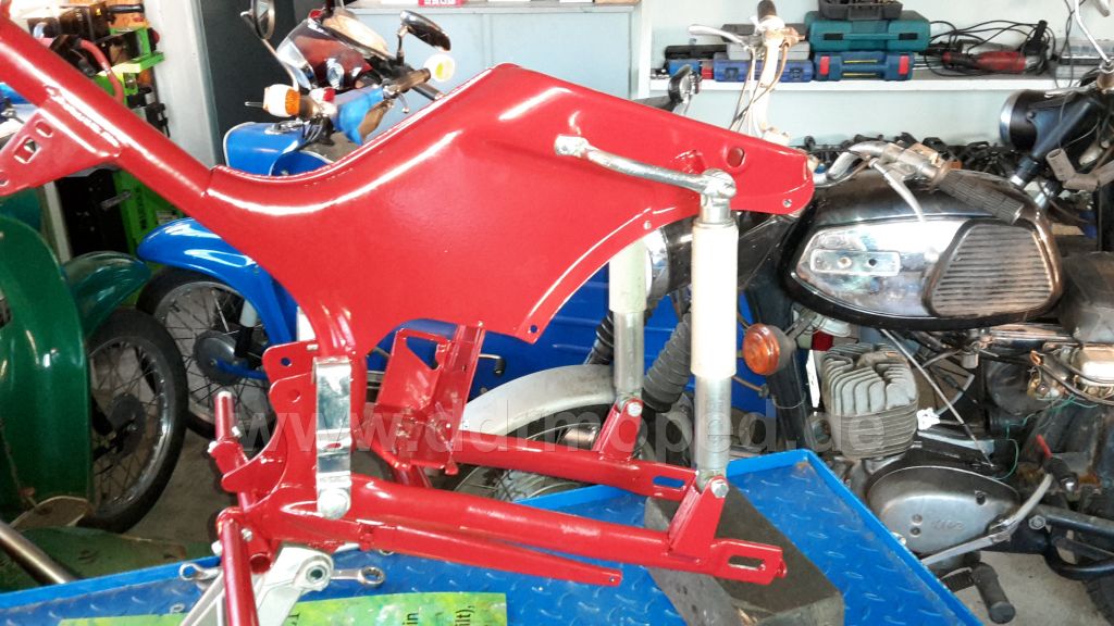

Auch das linke Fußrastenrohr ist drauf, was auch nicht ganz so einfach war..

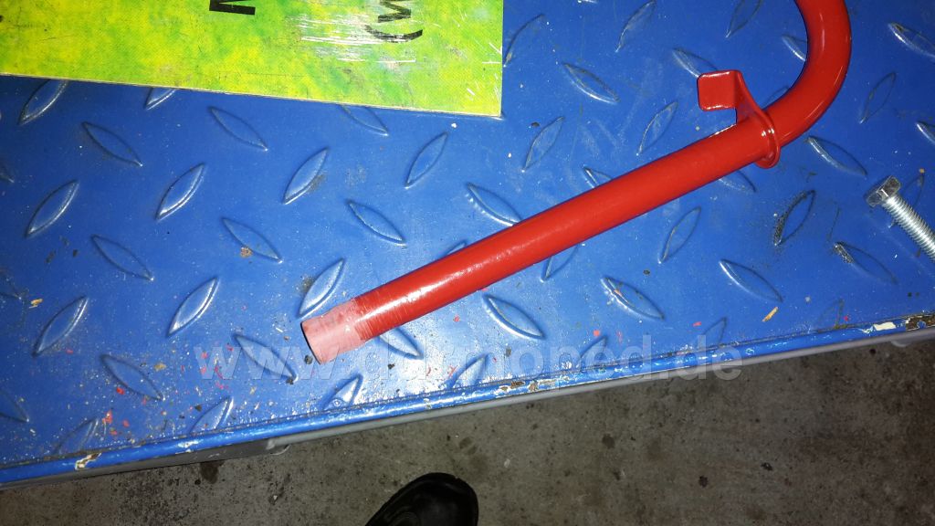

Heute habe ich den Bremshebel eingebaut, auch hier gab es wieder zu schleifen..
