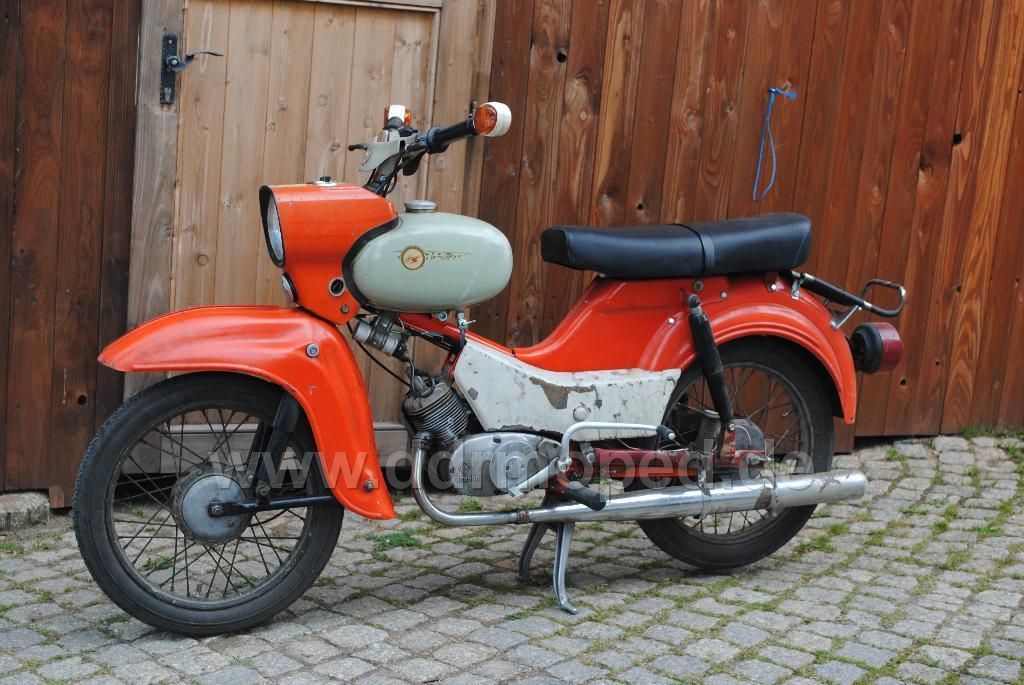

Hallo möchte Euch meinen Neuzugang nicht vorenthalten. Ein star Bj.68. Ist so einiges nicht original aber ne gute Basis als winterprojekt denke ich.

Bißchen Arbeit ist es wohl schon, wenn es wieder original werden soll aber alles machbar.
Falsch oder fehlend sind auf den ersten groben Blick, Sitzbank, Rücklicht und Luftleitblech. Sowie die geänderte Zündung.
Mfg Nico
Geschrieben am: 12.09.2016, 17:37
Dann noch falsch: Getriebedeckel und Schalthebel.
Auspuffendstück muss auch das spitze ran.
Auspufftragschelle ist falsch.
Lampenring, Gepäckträger, Kedergummi... müsste alles hell / beige sein.
Benzinhahn ist falsch und der Spiegel fehlt.
Ist wie gesagt viel Arbeit, bis der wieder im Werkszustand ist.
Mfg Andi

Ich werde vorerst nur den Motordeckel Luftleitblech und Rücklicht auf original umrüsten. Ansonsten Verkehrs und motortechnisch fit machen denn er soll im kommenden Frühjahr als Alltagsfahrzeug für den Arbeitsweg ( ca. 12 km ) dienen.
Desweiterten wollen wir ihn im Urlaub mit dem reisemobil mitnehmen um am Urlaubsort bissl wendiger zu sein als nur mit den Fahrrädern. meine frau und ich bringen zusammen etwa 150kg auf die Waage! lohnt es sich bei einer motorüberholung leistungsmäßig auf 60 kubik aufzurüsten? hat jemand Erfahrung damit? Kann mann das Getriebe auf 4 gang umrüsten wie beim Habicht?
Ihr seht ich kenne mich mit der Vogelserie nicht wirklich aus. Hab bisher nur an EMW und Berliner roller gearbeitet.
Danke für Eure Tipps!!!
Gruß Thomas

60ccm Zylinder würde ich nicht verbauen, zum einen ist es illegal, zum anderen laufen die Nachbau Zylinder teilweise echt mies. Du kannst ein 4-Gang Getriebe verbauen, allerdings brauchst du dazu ein anderes Motorgehäuse inkl. Getriebeteile vom Habicht.
Mich würde mal interessieren, wie er von hinten aussieht mit dem runden Rücklicht.
Würde auch sagen, dass du den ruhig mit Serienmotor fahren kannst. Mit mehr Hubraum wirds spätestens bei nem Unfall kritisch. Wenn du dennoch einen 63ccm verbauen magst, informiere dich zum Thema Steuerzeiten. Meines Wissens sind die 63er Zylinder einfache 50er mit ner größeren Bohrung. Dass der aber optimal läuft und gut Leistung bringt, müssen die Steuerzeiten auch auf die 63ccm passen. Die "Tuning Sets" für um die 80€ sind nur größer gebohrt. Vielleicht gibts auch Tuner, wo man für teuer Geld abgestimmte bekommt.
Dann eher nach einem 4-Gang Motor schauen.
