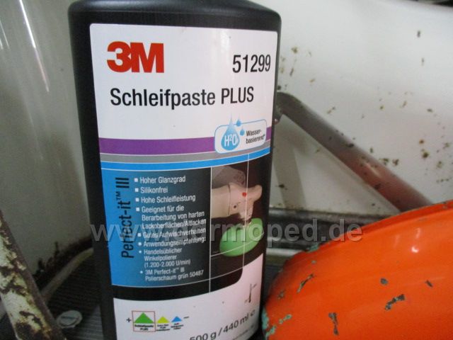

Geschrieben am: 10.03.2017, 18:16
Fur matten verwitterten Lack 3M. Finde ich noch besser als Sonax.
Kostet allerdings auch ein paar Taler.
Mfg Andi

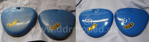

Hallo
Ich mache es so:
•Teile waschen
•mit Reinigungsknete kneten
•polieren mit Lackreiniger
•danach mit einer Hochglanzpolitur polieren
•reinigen mit IPA
•zum Schluss mit einem Wachs versiegeln
Gruß Sven

Vielen dank für die Hilfe.
Also das Auto set werde ich schon mal nicht ausprobieren.... fühle mich dabei net wohl....
Ich denke ich werde das M3 ausprobieren und danach mit Owatrol versiegeln smile.gif
Aber die Anleitung von sfh hört sich auch sehr gut an und beeindruckendes Ergebniss auf dem Bild zu sehen smile.gif
Mfg Mojoe
Geschrieben am: 11.03.2017, 00:03
Ich nehme auch nur die 3M Politur und bin damit ebenfalls super zufrieden. thumbsup.gif
Bei der Lackversiegelung bin ich mittlerweile aber von Owatrol als Einziges Mittel angerückt. Es ist nicht immer das Beste.
Bei manchen Lacken hinterlässt es einen leicht bräunlichen Schleier. Lackteile die fast oder sogar rostfrei sind würde ich mit Petzolds Lackversiegelung behandeln.
