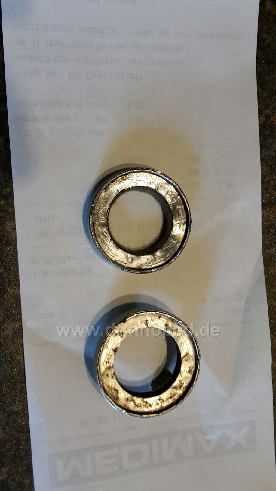

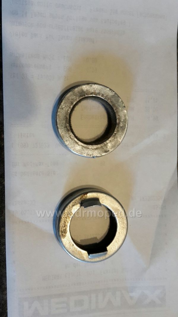

Wenn du die sogenannte Mitnehmerstaubkappe montieren willst, musst du komplett umbauen auf die Variante mit 5,5 mm Kugeln, siehe im Bild unten.
Mit der bei dir vorhandenen recht seltenen Ausführung für 6,35 mm Kugeln (siehe oben) passt die Mitnehmerkappe nicht. Diese Spezialkonen sind auch im Außendurchmesser kleiner. Somit kann der Filzring nicht abdichten.
Wenn du also nicht komplett umrüsten willst, bleibt dir nur die von Piotr vorgeschlagene Variante.

ich benötige für ne 10 ner Achse , Renak Vollnabe vorne, einen !! Konus. Und zwar einen Konus wo nicht die Alu Staubkappe (seltenere Ausführung) drauf sitzt.Diese habe ich leider.

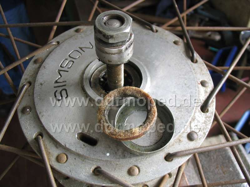

Ich benötige praktisch dieses Teil welches in der Nabe sitzt.
"Die Wahrheit in einer Zeit universalen Betrugs zu sagen ist eine revolutionäre Handlung” (Georg Orwell in "1984")

Und den dazu passenden Konus für die Abdichtung mit der Variante mit Filzring.
Klingt zwar alles kompliziert, weil sich viele wundern werden.Leider habe ich eine Vollnabe beim SR2 vorne, wo als Lagerabdichtung eine seltenere Variante verwendet wurde.Die Folge ist,dass ich den normalen Mitnehmer vom 23" Tachoantrieb bei mir so nicht einbauen kann.

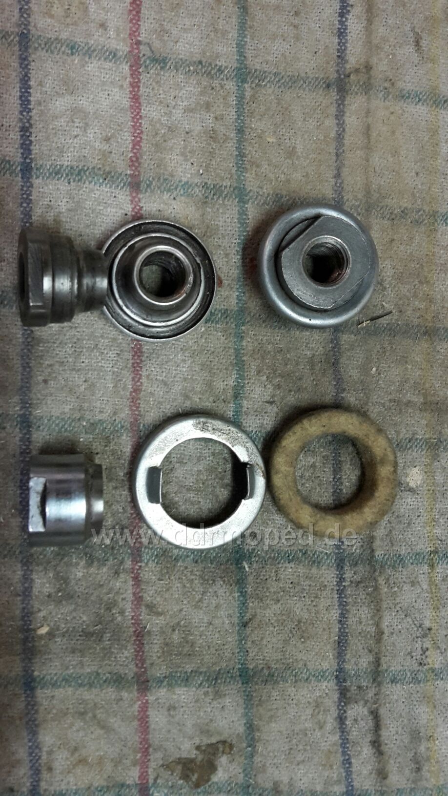

Das hier kann ich dir anbieten:

Jürgen,
den Tachomitnehmer vom 23 " Tachoantrieb im oberen Bild habe ich ja. Ich denke ich benötige das Teil aus dem unteren Bild.Und zwar welches der Reihenfolge nach auf den Kugeln in der Radnabe folgt.Dann kommt ja noch der Abdichtungsfilz und dann den Tachomitnehmer eingesetzt. Ich denke dass die Reihenfolge so richtig ist.Der Konus sitzt ja mittig drinn.
MfG.
Matze
Geschrieben am: 19.05.2017, 19:22
Die Teile sind beide komplett montiert, also Außenring, Filzig und Innenring. Du brauchst dann nur noch die Konen.
