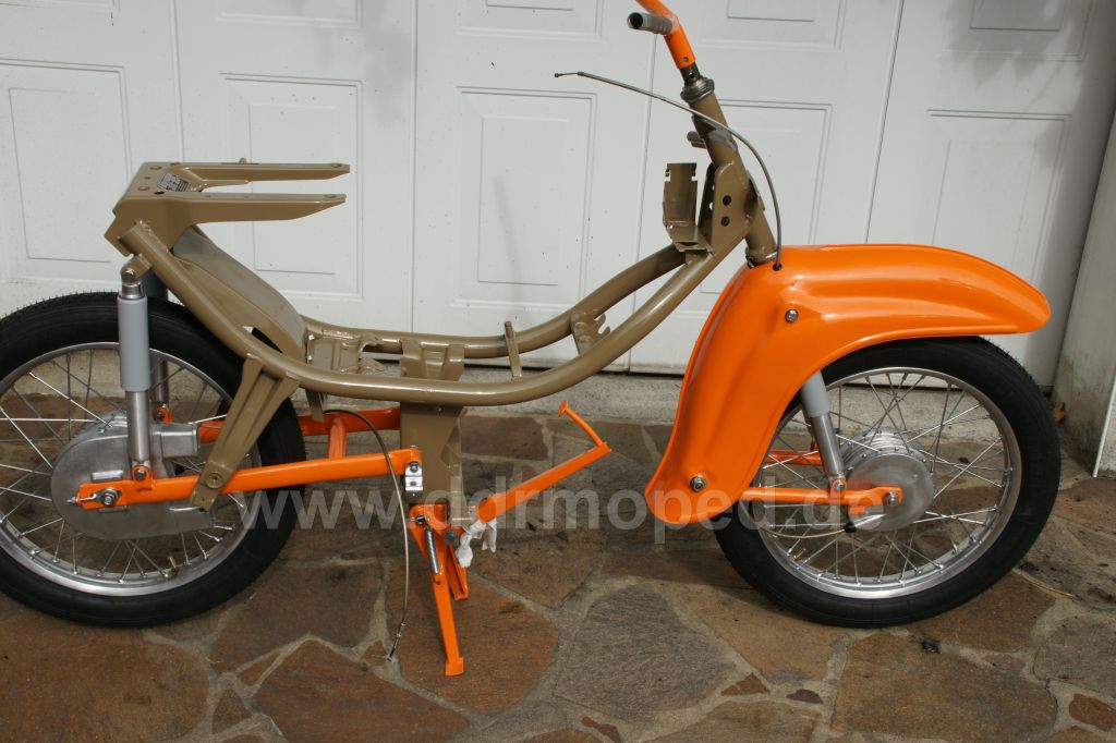

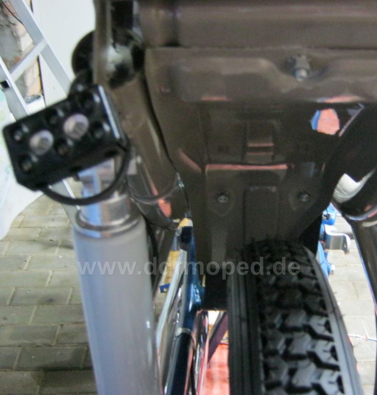

eine Frage. Wo wird bei der 64er Schwalbe das Kabel zum Rücklicht verlegt? Habe irgendwo gelesen, durch das linke Rahmenrohr und hinten am Rohrende, wo dier Schmutzschutzstopfen ist, wieder heraus? Oder einfach außen am Rahmenrohr entlang? Ich konnte es bei der Demontage
nicht sehen, da ein dreiadriges Stromkabel nachträglich eingebaut war. Hat evtl.jemand ein Foto?

Ja richtig, das Kabel wird durch den Rahmen geführt. In Nähe der Batteriehalterung links im Rahmenrohr sollte ein kleines Loch sein, dort geht das Kabel rein und kommt im Rahmenrohr links hinten wieder raus, die Kabel werden dann dort mit einem schwarzen Verbinder aus Bakelit verbunden.

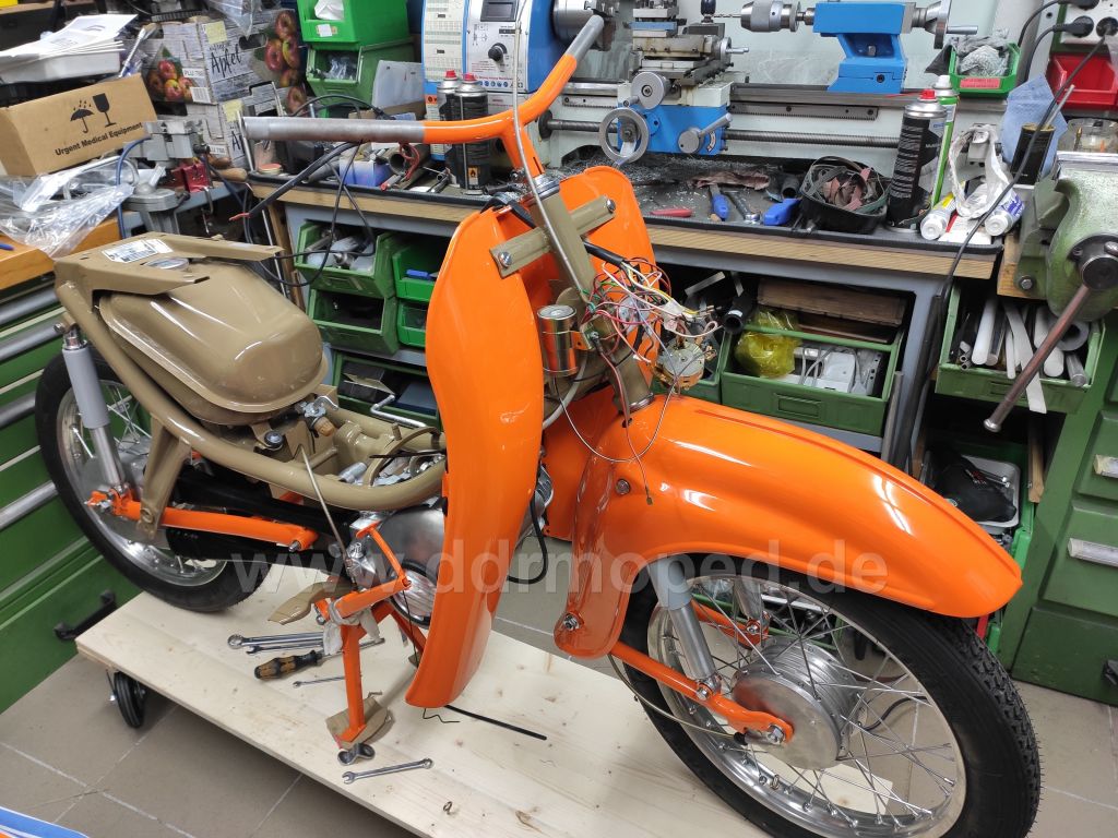

der Zusammenbau geht langsam weiter. Hier mal Fotos.
Andreas

Andreas51

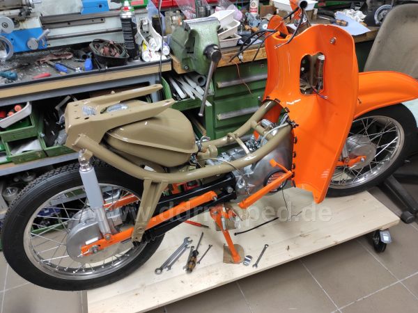

Bild 2

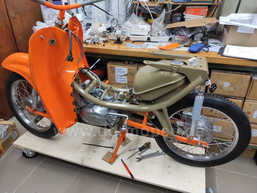

Bild 3

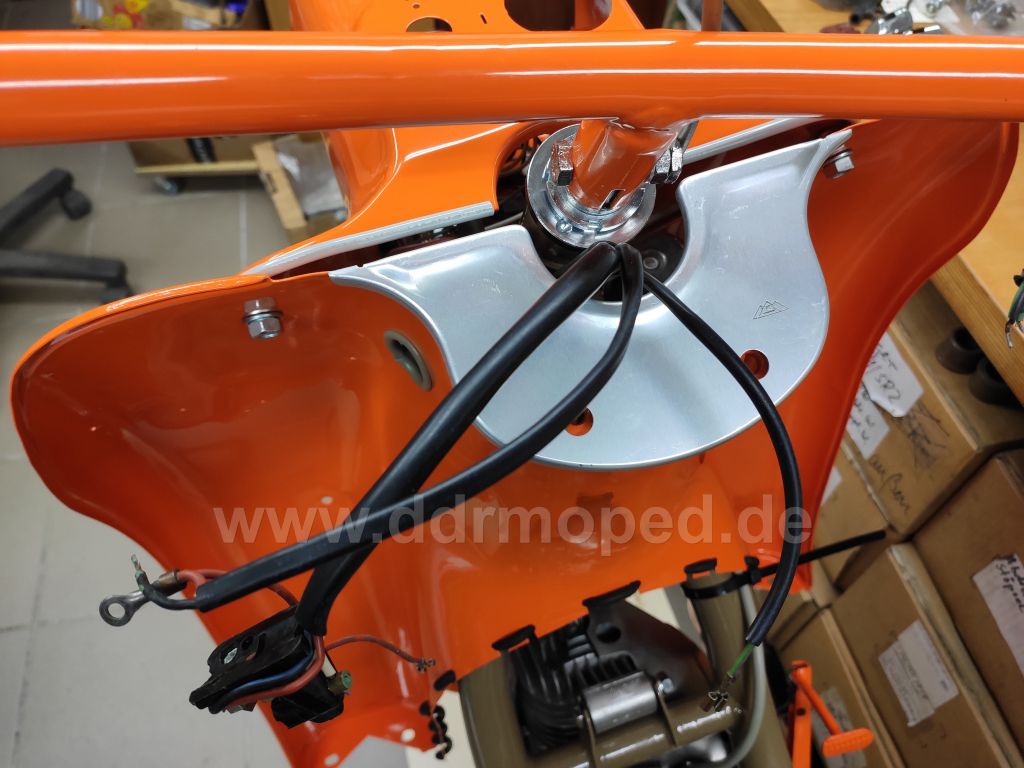

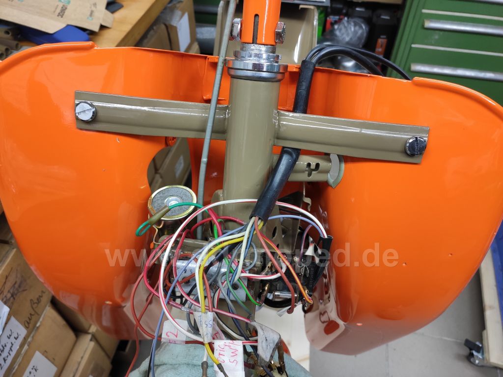

ich hatte die Schwalbe damals in fast komplett zerlegtem Zustand bekommen. Daher habe ich nun Fragen zum Kabelverlauf. Und zwar weis ich jetzt nicht, wie der Kabelbaum-Strang zu m Abblendschalter/Parkleuchte richtig liegen muß. Dazu Bilder.
Andreas

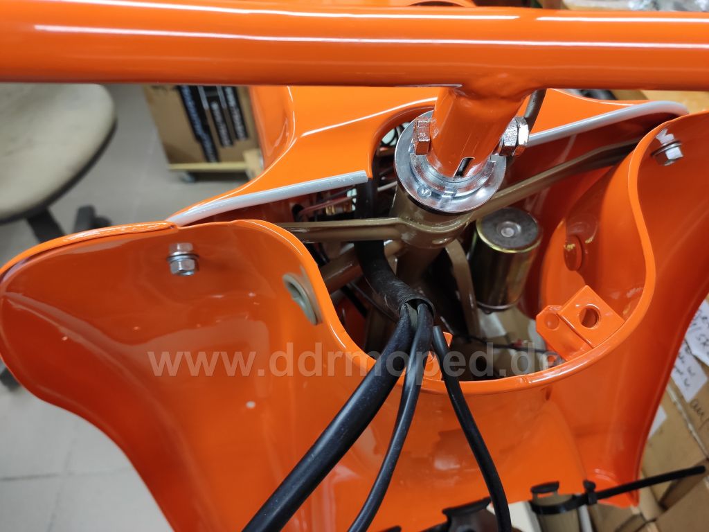

Bild 2
